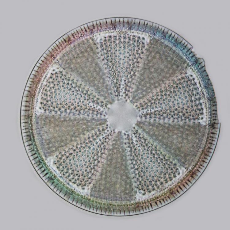

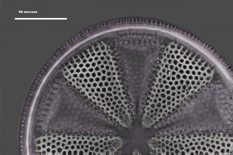

Bonjour, nous possédons enfin notre diatomée Actinoptychus heliopelta,
Avec cette diatomée, nous allons donc travailler sur les problématiques de définition d'objectifs, selon le chapitre "des resels aux pixels"
Mais exprès dans ce forum ARTMICRO, nous mettons d'abord une vue globale de la diatomée, pour montrer qu'elle est hyperbelle et que, si je me refuse à envoyer une machine à laver par la poste, ma proposition d'envoyer la lame a ceux qui veulent profiter du spectacle peuvent.
Détail du traitement :
- stacking 87 photos
- DIC avec lame de compensation artisanale, changée d'orientation à la 48ème photo pour avoir des secteurs de teintes différentes.
Pierre

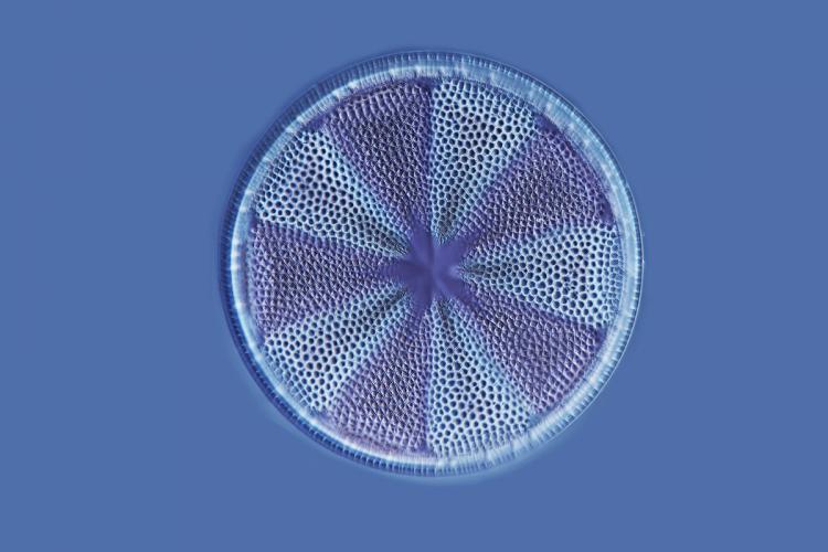

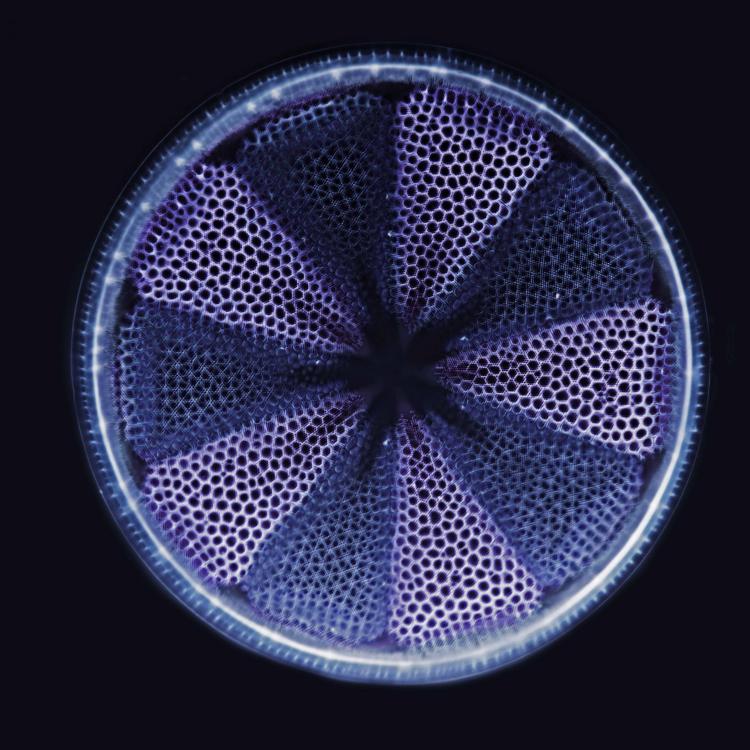

voilà donc une nouvelle version plus aboutie :
- objectif X63 à sec
- polarisation avec lame de compensation
- changement de compensation en cours de stack
- pas de DIC, contrairement à ma photo précédente, mon objectif X63 n'est pas équipé
- pour la première fois dans une  publication MikrOscOpia, je n'ai pas réduit la taille pour pouvoir zoomer
Bonne soirée, Pierre
(PS: une seule diatomée, 6 heures de boulot, réglages microscope, prise de vue, et traitement)

bonjour Pierre,
Je suis sur le cul !
... il te reste à fixer le prix de l'heure... B)

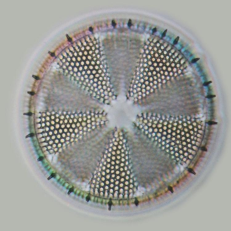

Plus sérieusement peux tu nous donner un cliché "ordinaire", celui que tous le monde ferait en mettant la lame, éclairage transmis, sans traitement... comme point de départ de ton travail, "avant - après" en quelque sorte.

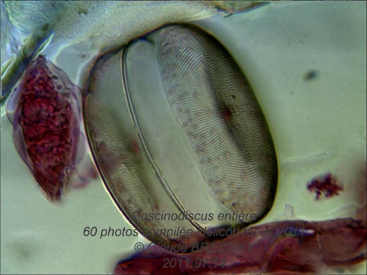

Très joli travail Pierre, c'est la seule façon de montrer sur internet la réalité de la structure d'objet compliqué. Il n'est pas possible de montrer sur un écran plat un volume autrement que par ce procédé d'empilage.
Si l'on montre plusieurs photos de niveau différent, il faudra de toute façon que le cerveau reconstitue le volume et il y aura plus d'erreurs d'interprétation, je pense que tu fais comme moi, tu contrôles la reconstitution logicielle par apport au différent plan et rectifie si il y a lieu, c'est pour ça que le travail est long et fastidieux et souvent le résultat est mal reconnue par les spectateurs ignorant la vision directe microscopique avec des objectifs puissants.
Encore bravo pour ton travail et ton résultat.

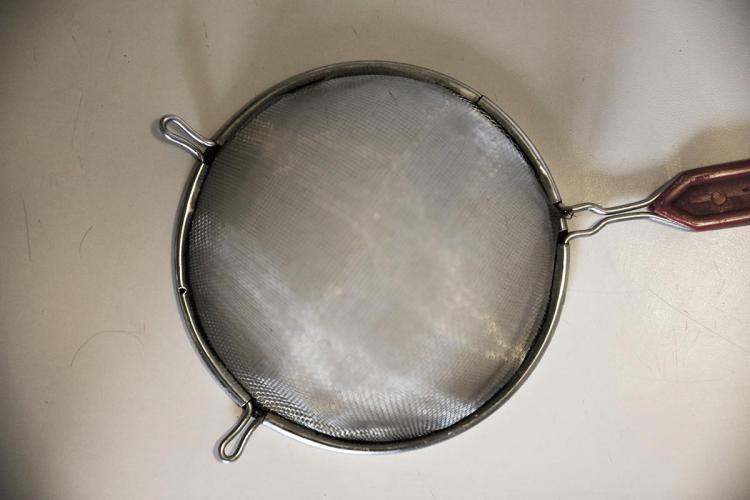

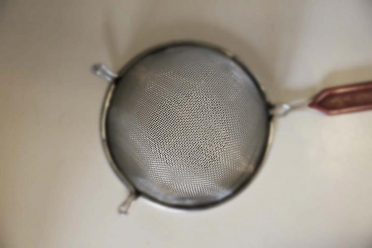

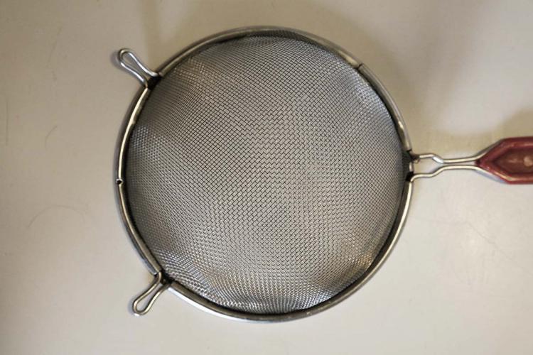

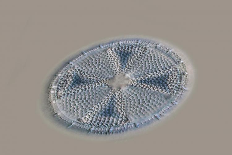

EXEMPLE, sur un objet courant, puisque vous ne saisissez pas l’intérêt SCIENTIFIQUE du stacking :
voilà une passoire à la maison, deux vues avec ouverture minimale façon microscope, une vue après stacking
Laquelle donne une vision "scientifique" la plus proche du réel ?
Les deux premières sont une limite de mon objectif (ici un super télé à son ouverture maximale, qui a donc peu de profondeur de champ), comme les limites de nos X40.
Bien sûr, sur un objet usuel, la réponse paraît simple.
Sur une diatomée, il en est de même.
Il n'est pas particulièrement "scientifique" de laisser plein de flou, la diatomée n'est pas floue, c'est les limites de notre outil d'observation qui donne ce flou.
Cosinus, ici, il n'y a pas une photo avant et une après, il y a 49 photos avant et une finale.
Le temps mis pour obtenir cette image, c'est celui nécessaire pour retoucher à la main les zones de netteté, car les logiciels de stacking ne sont pas fait pour nos microscopes, et il faut corriger le résultat donné par une sélection des zones dans chacune des 49 images.
Amicalement, Pierre

Le stacking en microscopie produit des artefacts par le fait même que l'on voit l'intérieur des objets et non la superficie des objets comme en stacking photo macro .
Tu as tort Tryphon, les logiciels tels que Helicon ont beaucoup évolués et permettent la correction de l'image finale photo/photo, ce qui permet de reconstituer fidèlement le volume et les détails grâce à la possibilité de retouche, après le traitement automatique, pour éviter que les sous couches ne viennent perturber la photo finale si l'utilisateur a décider de montrer uniquement la structure extérieure.
C'est énormément de travail si on veut une photo finale réaliste avec de fin détails comme pour les diatomées, j'avais réalisé un exemple avec une centrale complète, que je n'arrive d'ailleurs pas à retrouver sur le site, à l'époque, la possibilité de reprise zone /zone nette n'existait pas. Je vais essayer de retrouver tout ça pour vous montrer l'évolution fantastique de ce logiciel pour les perfectionnistes.
Derrière un microscope, il n'est déjà pas facile de reconstituer un volume exact mentalement en faisant varier la hauteur surtout en 100X où les surfaces sont quasiment planes, sur internet c'est mission impossible de le faire avec une seule photo, d’où l’intérêt d’Hélicon ou autre.

#19 pablito
pablito
  • Co.Admin
  • 1 529 messages
Posté 13 novembre 2016 - 06:59
A Tryphon et cosinus, deux photos , d'une même pile d'image de 53 vues , mais sans stacking car je n'ai pas fait l'assemblage.
Aussi étonnant que cela puisse paraître, il s'agit là donc de la même diatomée et du même éclairage (objectif X63 à sec, lumière polarisée analysée et lame de compensation artisanale).
Pierre
#20 Claude Brezisky
Claude Brezisky
    Purgatorius
  • PipPipPipPipPipPipPip
  • 727 messages
Posté 13 novembre 2016 - 10:06
Bonsoir Tryphon,
je dois être stupide, d'après tes vidéos, si je comprends ta réponse, c'est ce que l'on voit directement en microscopie électronique sans aucun traitement d'image, donc on voit des objets de plusieurs centimètre qu'on peut mettre directement dans la chambre comme cela, c'est bien ça?
ne soyons pas gourmand: un objet de 2 cm multiplié par un grossissement de 10000 = 20000 cm ok?
donc de 200 m avec les détails de tes vidéos bien sur.
Pour moi y a un problème quelque part :)
Pierre, je suis d'accord avec toi, une photo prise dans  la pile ne donne pas une vue d'ensemble mème si elle est très belle comme la 1 ere, les processus et les différences de hauteur des secteurs ne peuvent pas apparaitre en mème temps sans la compilation de la pile et un travail minutieux de correction zone par zone grâce à Helicon.
Claude

#22 Tryphon T
    oooOooo
  • 14 115 messages
Posté 14 novembre 2016 - 09:53
Bonjour Claude,
Je n'avais pas vu ta réponse ! j'aurais probablement répondu plus tôt :
C'est bien ça! (Pas que tu es stupide je précise (1) )
Oui, on peut mettre (selon la taille de la chambre, et elles sont grandes, de gros objets !
Non, on ne fait pas de traitement d'image, à part certains "artistes" qui mettent des couleurs qui n'existent pas, pour faire plus vrai !
Oui, il y a un petit problème.
En fait on passe ici, insidieusement du coq à l"âne. Ne mélangeons pas.
On ne parle pas dans ce sujet du champ couvert par les différents microscopes, (on peut en reparler bien sûr) mais de la profondeur de champ !
En  microscopie électronique à balayage, on  ne fait pas du stacking !
C'est l'image qui est produite directement par le microscope qui est présentée.
D'ailleurs c'est une microscopie EPISCOPIQUE, on ne voit que la surface des choses mais avec une grande profondeur de champ si on compare avec le photonique.
Si j'ai bien compris, vous voulez donner la même impression, mais en DIASCOPIE photonique, et c'est là que le bât blesse.
(1) Ce n'est pas parce qu'on ne voit pas de la même manière que l'un ou l'autre est stupide; on a seulement des visions (subjectives) différentes  et c'est à la science (la méthode scientifique) de dire ce qui est objectif ou ce qui n'est que subjectif.
De deux personnes qui disent deux choses différentes sur un même sujet (opinions) et dont une a fatalement raison , celle qui a raison, est dans le vrai, mais le fait d'être dans le vrai, ne prouve pas qu'on y est, faut-il encore le démontrer.
#23 Tryphon T
    oooOooo
  • 14 115 messages
Posté 14 novembre 2016 - 10:08
Pour la diatomée de Pierre (son dernier post )
La diatomée choisie comporte un relief, ce qui fait que seulement un groupe de secteurs est net en même temps.
Le cerveau voit bien cela, qu'il y a un certain relief quand on lui présente, ces deux niveaux alternativement..
Vouloir par un procédé quelconque, faire en sorte que ces deux niveaux soient nets sur la même image en même temps est une hérésie pour les uns, mais peut plaire à d'autres.
Je suis dans la première catégorie. Dans le stacking en diascopie photonique, toute notion de relief est gommée et il est plus difficile de faire comprendre la structure 3D de l'original.
Le fait de vouloir montrer en A des plans distincts et en B des plans confondus, se discute bien entendu quand on a la possibilité réelle de faire les deux.
Ainsi, en cinéma quand deux personnages qui se parlent sont sur deux plans différents, la solution A consiste à mettre le focus sur chacun des personnages alternativement, pendant que l'un parle ou B Les rendre nets tout le temps et en même temps.
Ces deux techniques se discutent, c'est en quelque sorte une question de choix, ou question de goût.
Mais en Microscopie, on a B en MEB (SEM) et A en Diascopie Photonique.
Ce choix ne nous appartient pas, il  est imposé par la réalité de la technique choisie.
Après chacun fait ce qu'il veut pour coller à la réalité, sa réalité.

#25 pablito
pablito
  • Co.Admin
  • 1 529 messages
Posté 20 novembre 2016 - 06:01
une vue privilégiant la couche du foramen au détriment de celle du cribrum.
Malgré la mise en perspective, nous ne pouvons donner un effet 3D.
Pierre
#26 Claude Brezisky
Claude Brezisky
    Purgatorius
  • 727 messages
Posté 21 novembre 2016 - 10:47
Bonjour Pierre,
Cette fonction 3D d’Hélicon n'est pas fait pour la microscopie car elle déforme trop la réalité pour donner des photos peu réalistes.
Il est vrai que cette fonction est marrante et donne des résultats surprenants qui peuvent être classé dans l'art, la fiction ou autre, mais pas dans la science.
La fonction 3D animé est aussi rigolote et montre toute la potentialité d'Hélicon.
Cordialement
Claude

#28 pablito
pablito
  • Co.Admin
  • 1 529 messages
Posté 07 janvier 2017 - 03:34
et voilà, dans ce chapitre, ce que je peux faire de mieux si je passe au X100 à immersion
Les détails deviennent saisissants, et ici : Pas de stacking !!!
On voit, mais je ferai un post spécifique car cela est très compliqué, que la structure simple donnée par Tryphon (foramen, cribium, cribellum) est ici un peu mise à mal, et qu'elle ne concerne pas toutes les diatomées.
Mais j'y reviendrai, car il faut avant de trouver les variantes, trouver la diatomée qui présente la structure classique de Tryphon.
Ce n'est pas actinoptychus Heliopelta.
Pierre
Modifié par pablito, 07 janvier 2017 - 03:34 .
#29 Tryphon T
    oooOooo
  • 14 115 messages
Posté 07 janvier 2017 - 05:45
Bonjour Pierre,
C'est magnifique, comme au 100 X.
Pour ce qui est du modèle de perforations, j'ai donné les sources, mais je n'ai rien trouvé de spécifique à notre diatomée. J'ai donc fait appel à toutes les compétences du forum.
Il y a pour cela (et sans modèle théorique, c'est difficile) une chose qui me chiffonne.
J'ai retenu au final un modèle à deux plans de perforations (au lieu de 3) ce qu'il fait qu'il y aurait  des alvéoles hexagonales recouvertes d'une grille de fines perforations.
La lumière est donc censée arriver par les grosses perforations (à moins que celles-ci soient obturées !) et  puis passer par les perforations les plus fines. C'est le cas sur mon modèle de diatomée.
Dans ce cas, on ne voit les perforations les plus fines que dans les zones où elles sont éclairées et non dans les zones où elles sont censées ne pas recevoir de lumière. (voir sur mes images)
Ici c'est l'inverse.
Utilises-tu une sorte de Fond Noir ? Dans ce cas ce serait un obstacle au bon décodage des clichés.
#30 pablito
pablito
  • Co.Admin
  • 1 529 messages
Posté 08 janvier 2017 - 04:29
Tryphon,
Il y a deux choses : la structure, et le moyen d'observation.
Sur le plan de la structure, le sujet est complexe, mais dans le cas d'Actinotpycus héliopelta, j'opterai maintenant après recherches à une structure en relief n'ayant en réalité qu'un plan de perforations, ondulé en surface, et renforcé en un dessin secondaire plus grossier.
Sur le plan technique, tu touches les limites de mon matériel, qui est ce jour imparfait : après deux ans et demi de recherches, j'ai trouvé sur ebay un objectif X100 DIC ON 1,3 à immersion d'occasion : le neuf est vendu à un prix exhorbitant.
Mais ... le seul prisme correspondant à cet objectif est très cher, et je n'arrive pas à le trouver d'occasion. Je fais donc avec le prisme du X40, ce qui est erroné, et suis obligé de "trop" polariser. D’où le fond sombre et la structure lumineuse.
Désolé, sorry, pardon, mais pour l'instant, je fonctionne avec ce handicap.
Pierre
#31 Tryphon T
    oooOooo
  • 14 115 messages
Posté 08 janvier 2017 - 05:10
Bonjour Pierre,
Désolé pour ce handicap , qui n'est toutefois pas très grave.
Utiliser le prisme d'un 40 X pour un 100 X ne me parait pas une solution, le cisaillement n'est pas le même.
De plus je ne vois pas pour le moment (et je peux me tromper !!) l'intérêt du DIC pour les diatomées. Reste à me convaincre.
Combien tu as de prismes sur ton microscope, je veux dire par objectif ?
Normalement il en faut deux.
Le premier divise l'image deux images le second qui doit être exactement le même est tourné à l'envers par rapport au premier : résultat, il re-fusionne les deux images entre elles.
#32 pablito
pablito
  • Co.Admin
  • 1 529 messages
Posté 08 janvier 2017 - 05:21
Pour diviser l'image en deux, Nikon donne deux filtres
- le N1 pour l'objectif x10
- le N2 pour les objectifs X20, X40 et X100
Ces deux filtres sont dans une tourelle, avec le fond noir
Pour la reconstituer, il y a un filtre par objectif, je n'ai pas, tu l'as compris, celui du x100
Comme il y a le même prisme pour diviser, je pensais que le filtre du x40 reconstituerait correctement ...
Pierre
#33 Tryphon T
    oooOooo
  • 14 115 messages
Posté 08 janvier 2017 - 06:54
Je comprends mieux,
Le 40 avec le 40, dans ce cas, cela devrait marcher puisque le prisme 2 sert à la fois au 40 et au 100 X.
Mais comme ils ne vendraient qu'un seul prisme objectif pour le 20 le 40 et le 100 , ils ont bien du s'arranger pour que cela ne soit pas possible.
Je sais que ça existe, un prisme séparateur pour plusieurs objectifs , je ne vois pas comment cela peut fonctionner correctement.
En théorie, on a intérêt à dédoubler (cisailler ) au maximum pour créer le maximum d'interférences, dans la mesure où ce cisaillement reste inférieur à la résolution de l'objectif. C'est possible pour 3 objectifs en même temps, mais ce n'est l'idéal que pour un seul à la fois.
Le mieux est de demander à Nikon en exigeant des justifications à leur réponse et non, il faut passer à la caisse...
Amicalement;
#34 Claude Brezisky
Claude Brezisky
    Purgatorius
  • 727 messages
Posté 08 janvier 2017 - 08:17
Bonsoir,
L'observation des diatomées est très capricieuse car il peut s'agir du frustule supérieur ou du frustule inférieur, de plus chaque frustule peut être retourné et montré sa face intérieure quelque que soit le frustule.
Bien sur, l'observation donnera des résultats tout à fait différent.
Voici une diatomée complète:
Avec cette photo qui montre le volume complet d'une coscinodiscus, vous pouvez mieux comprendre la difficulté d'observation des frustules séparés et les erreurs qui peuvent en découler.
Cordialement
Claude

#36 Claude Brezisky
Claude Brezisky
    Purgatorius
  • 727 messages
Posté 08 janvier 2017 - 09:45
Bonsoir Cosinus,
Je suis tout à fait d'accord avec toi pour la beauté des photos de Pierre à part la photo extraite du 3 D de Helicon où je trouve que les relief sont trop exagérés.
Je pense que maintenant on peut améliorer cette photo, à l'époque (2011) on ne pouvait pas rectifier les zones mal reproduites, il fallait enlever certaines photos de la piles et recompiler jusqu'à avoir un résultat satisfaisant, maintenant c'est beaucoup plus simple, rapide et efficace.
Avez vous remarqué la transparence du cingulum?
Cordialement
Claude
Modifié par Claude Brezisky, 08 janvier 2017 - 09:47 .
