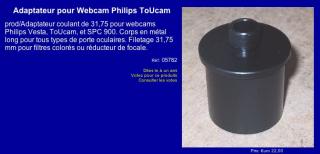

Jusqu'à présent j'utilisais sur mon microscope un montage hétéroclite. Composé de boite de pellicule de 35 mm
et d'une pate solidifiée sur mon occulaire, pour adatpeur la ToUCam Pro II
Mais je pense que ce matériel a des limites, notament je ne suis pas centré pour l'observation dans le microscope. On voit l'arc de cercle de l'objectif sur mes photos webcam.
Je souhaitais savoir si l'adaptateur qui est proposé par la maison de l'astronomie est bien compatible avec mon microscope
qui n'a pas de marques spécifiques, sinon "nature et decouverte" sa désignation étant le M-100 FL. (j ai pas de photo
de mon microscope, à part celle de mon profil, mon appareil numérique vient de rendre l'âme.)
J'ai une photo de l'adaptateur qu'ils proposent, est ce qu'il convient ?
D'avance merci de vos réponses.

J'utilise un accessoire de ce type pour l'adaptation sur le Paralux Trino, mais cela ne m'a pas dispensé de faire une adaptation supplémentaire pour régler la netteté de la webcam au même niveau que celle des oculaires.
Par contre l'avantage c'est l'interface de fixation avec la ToUcam Pro II est résolu et elle est bien fixée.

Vérifie bien le diamètre int. de ton tube porte oculaire.
Sur la pub que tu nous montres il est indiqué à 31.75mm, ton micro doit plutôt avoir un coulant de 23 mm ou je me trompe ?

En effet le coulant 31.75mm celui des télescope, pas des microscopes.
L'adaptateur en question est destiné à monter une ToUcam sur un télescope et non un microscope standard dont les oculaires font 23.2 mm et 30 mm pour les "Grand champ".

Cet adaptateur (même modèle que Guillaume) en 23,2 existe ou a existé car j'en ai acheté un en même temps que la webcam (en 2005), mais c'était à l'époque au Chasseur d'Etoiles ... qui paraît-il est aujourd'hui fermé.
Etant donné que Philips a changé son design pour les nouvelles webcams je ne suis pas sûr qu'il soit encore facile de trouver cette bague d'adaptation, pourtant si pratique.
Par contre vu qu'il faut de toute façon un tube allonge pour se relier au micro, la bague de 31,75 peut être un élément pratique pour relier la webcam au tube allonge qui lui sera en 23,2 (à creuser :rolleyes: ).

L’adaptateur présenté en photo outre qu’il ne correspond pas à l’usage microscopique, ne peut fonctionner qu’en afocal.

Il faut commencer par mesurer le diamètre intérieur du tube porte-oculaire. On peut avoir :
- 23,3mm dans la plupard des cas ;
- 30mm avec certains microscopes comme les Leitz Orthoplan ;
- et aussi 31,75mm, soit 1,25'', c'est la cas de ma loupe binoculaire chinoise.
A vue d'oeuil, le tien doit faire 23,3mm. J'ai trouvé cet adaptateur en cherchant sur eBay avec l'équation "(adaptateur,adapter) toucam" :
http://cgi.ebay.fr/M...1QQcmdZViewItem
NOTA : Si tu dois remplacer ton appareil photo numérique, tu pourrais opter pour un Canon Powershot série A comme les antiques A80, A85, A95 ou leurs successeurs plus récents. Ils sont bien adaptés à la microphotographie derrière l'oculaire du microscope. On trouve maintenant des supports pour les fixer, comme celui que je viens justement de découvrir grace à toi à La Maison de l'Astronomie :
