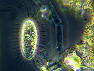

Bonsoir,
Voici un cilié qui me pose quelques problèmes de classement.
Il provient du marais de L’Etournelle, au bord du Rhône,
sa taille est d’environ 35 x 14 um, les cils mesurent environ 8 – 10 um.
Ses mouvements était assez vifs, petits déplacements rapide puis stop, etc …
Je n’ai rien trouvé de très ressemblant dans mon « Free Living Freshwater»
Merci de votre aide
Obj. phase x40, Canon A75
Amitiés à tous

Bonjour Christian
Peut être ,au vu de ses cils qui pourraient être tentaculaires, un genre proche de Actinobolina voir ICImais qui possède un cytostome ,sorte de bouche située à une extrémité,et une ciliature en plus des tentacules .Sa surface est de plus rayée en spirale...Aurais-tu une photo en lumière col ?

Christian,André Bonjour
Pas facile a identifier les ciliés! Voici une image retrouvée dans mes archives, mais les cils de la photo de Christian sont nettement plus espacés

Bonsoir le Forum,
Actinobolina me semble un peu différent des deux ciliés pris par Chris et François qui eux semblent assez semblables. Car sur Actinobolina il y a comme des longs tencules en plus des cils ce qui ne semble pas être le cas des autres specimens.

Ne pourrait-il s'agir de Pleuronema :
http://protist.i.hos...nema/index.html
Genus: Ovoid to ellipsoid; peristome begins at anterior end and extends for 2/3 the body length; a conspicuous membrane at both edges; one to many posterior stiff sensory cilia (Kudo, 1966). Swimming as leaping movement.
Se déplace en faisant des sauts et tu sembles dire Chris qu'il bouge avec des mouvements vifs puis s'arrête !!!

Bonsoir à tous,
et merci de votre aide.
André > Aurais-tu une photo en lumière col ?
Malheureusement je me suis laissé avoir par le temps (le temps des réglages du Canon A75 et du CP) et la préparation était trop sèche pour continuer …dommage.
Je n’ai pas remarqué de mouvements de cils tentaculaires … la taille me paraît aussi un peu petite pour Actinobolina, mais bon, sans détails supplémentaires de mon spécimen je pense que cela va être dur de creuser …
François > Comme tu dis, pas facile du tout ! (tu avais classé celui-ci ou pas ?)
Alain > pourquoi pas Pleuronema, il y a de bonnes ressemblances de formes, de taille et de mouvements … !?
