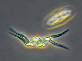

Bonsoir à tous,
Voici une petite nouvelle pour les algues.
Il s’agit certainement d’Ankistrodesmus spiralis (Oocystacées) mais comme j’ai toujours quelques doutes avec mes déterminations j’ai préféré en parler dans ce forum.
Ici j’ai observé 3 cellules mais les colonies d’ Ankistrodesmus devraient se compter en multiples de 2, il est possible qu’une cellule soit cachée.
On remarque que les cellules sont comme attachées par le centre …
Je n’ai pas observé d’enveloppe gélatineuse.
J’ai aussi quelques photos en fond clair (+col) mais le contraste est pas génial.
La longueur des cellules est d’env.50 um, leur largeur est de seulement 2 um
La récolte provient du marais de l’Etournelle (algues sur cailloux immergés).
obj. Phaco x40 (contraste de phase)
Nikon D70, recadrage = 54% en largeur, Neat Image
Sur un autre spécimen on observe deux cellules sigmoïdes, typique de A.spiralis
Voir aussi: http://protist.i.hos...spiralis_1.html
-Canon A75, Phaco x40, Neat Image
Modifié par Christian Aubert, 27 novembre 2005 - 12:10 .

Bonjour à tous,Chris
Cela fait plaisir de renconter de nouvelles espèces!
Mais il me semble que tu nous présentes 2 espèces:la première aux extrémités effilées:Ankistrodesmus spiralis (W.B.Turner) Lemmermann,et la seconde aux extrémités pointues mais non effilées:A.densus Korshikov
Il est vrai que ce dernier était considéré autrefois comme une variété du premier(A.spiralis(W.B.Turner) Lemmermann var.fasciculatus G.M.Smith
Sources: The FreshwaterAlgal flora ...

André,
Tu as certainement raison, les petites différences d’effilement des pointes m’avaient échappé.
J’ai eu beaucoup de peine à sortir des clichés exploitables, j’aurais bien voulu mettre en évidence la surface des cellules mais ces algues sont tordues dans touts les sens et leur très faible largeur (2um) n’aide pas.
Une petite Heliconisation aurait certainement apporté un plus (je n’en avais pas le courage …)
Amitiés :)
