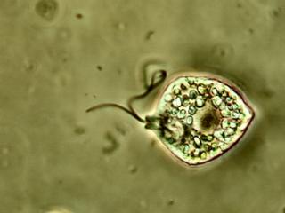

Bonjour a tous
Merci a qui pourra m'aider dans la détermination de ce flagellé issu de ma tres vieille récolte,ce n'est pas peranema,le ..deuxieme flagelle n'est pas collé au corps,heteronema le deuxieme flagelle ne traine pas
ILy en a beaucoup d'autres et Walter n'est hélas pas disponible, mais euglenid certainement.

Bonjour François,
Quelle est sa dimension ?
objectif 40X ?
J-M
#3 DR QUINQUET
Posté 09 janvier 2006 - 06:56
Excuses moi Jean Marc, il est rare que j'oublie les conditions de prise de vue Obj x 40 zoom x 2

bonsoir François,
j'ai rencontré quelque chose qui y ressemble,et que j'ai classé faute de mieux dans heteronema splendens.quand elles sont exposées à la lumière vive, elles ont tendance à se contracter fortement, et la deuxième flagelle est visible.voici deux cliché du même individu à peu de temps d'intervalle.obj40.A+Frame02060_hetero1.jpg

Bonsoir Olivier
Comme je l'ai dit on pourrait penser a heteronema ,mais en ce cas le deuxieme flagelle (le plus court) flotte le long du corps et ne semble pas précéder ce dernier. Alors ?

Posté 09 janvier 2006 - 08:17
re
en fait je ne sais pas de trop...je vois bien le deuxième flagelle quand la "bestiole" est recroquevillée,et il est détaché,alors que pas visible ou trés peu quand elle est allongée...là je ne peut pas en dire plus ,et c'est vrai que ça faisait un bout de temps que je m'interrogeait sur mon spécimen.

Bonsoir François,
Mon avis irait dans le sens de Heteronema egalement, c' est celui qui semble avoir le plus de similitude :huh:
