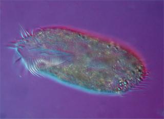

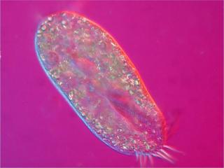

Bonsoir,
Encore un petit peu d' Euplotes. Ce protozoaire bien sympathique et remuant me sert de test pour le reglage de la puissance de mon eclairage et mes vitesses de prise de vue du Coolpix, en attendant mon petit montage de flash.
Pour toutes les photos :
Coolpix 995
Pose 1/500eme à 1/1000eme
Reglage à l' infini
Eclairage 12V 50W (la lampe 100W arrive)
Periplan 10/20
Nikon Plan 40/0,70 eclairage DIC
DIC Classique :
Un peu de couleurs :
Détails sur les "cils"
J-M
#2 André Advocat
Posté 13 janvier 2006 - 07:23
Bonjour à tous,jean Marc
Excellent!
Seulement ,dorénavant pour tes observation si détaillées,nous n'acceptons plus seulement, une détermination limitée au genre,mais poussée à l'espèce :P

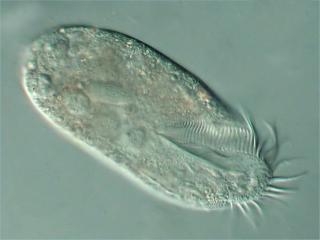

#13 Jean-Marc Babalian
  • 2 426 messages
Posté 13 janvier 2006 - 11:16
Bonsoir
Bon j' ai de la chance, j' ai retrouvé la meme bestiole dans ma petite culture.
J' ai fait rapidement quelques photos en eclairage "conventionnel" , désolé la balance des blancs n' est pas tres bonne, je n' ai pas besoin de m' en occuper quand je prends des photos en DIC, c' est bien l' avantage !
Condition de prise de vue :
Coolpix 995
Reglage à l' infini
pose 1/2000eme à1/1000eme
Periplan 10/20
Objectif Nikon Plan 40/0,70
Fond clair
Vue de coté
Une derniere
et bonne determination, j' attend le resultat avec impatience,
J-M
Modifié par Jean-Marc Babalian, 13 janvier 2006 - 11:19 .
#14 André Advocat
Posté 14 janvier 2006 - 09:27
Bonjour à tous
Je dirais Euplote sans aucune hésitation,la deuxième photo illustrant parfaitement l'utilisation des cirres ventrales pour se déplacer sur un substrat solide!
Et vu sa forme allongée et ses cirres allongées,je proposerais Euplotes patella voir ICI
Il serait interessant de mettre en évidence les 2 cirres arrières qui ont des pinceaux bifurqués(on en voit un sur la photo de François)...ceci pour confirmer E.patella

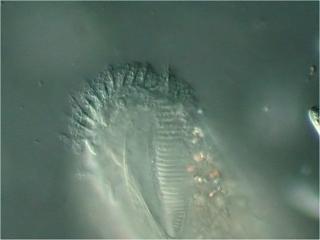

#18 Jean-Marc Babalian
  • 2 426 messages
Posté 15 janvier 2006 - 10:34
Bonsoir,
J' en ai encore,
condition de prise de vue identique au message precedent
DIC
Une avec une paramecie pour donner la taille.
Une autre , ou j' ai essayer de prendre correctement les cirrhes
et une autre en début de division
J-M
