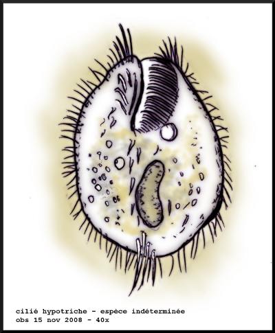

un hypotriche indéterminé
ils sont fort nombreux. De taille moyenne (150 microns je pense, deux fois plus long que les euplotes) on discerne une zone orale membranaire (AZM) assez importante. Des cirres ventraux peuvent se discerner à proximité du pharynx, de même que des lignes latérales. Dans le prolongement de la zone orale, il y a quelques cirres se prolongeant jusqu'à la partie caudale. Les cirres caudaux sont nombreux et bien développé. Je n'ai pas discerné les 3 long cirres caractéristiques des stylonichia. A noter que des petites zones membranaires sont visible dans la partie médiane du corps
[img]http://forum.mikroscopia.com/uploads/monthly_11_2008/post-850-1226846118.jpg[/img]
J'ai pu consulter en bibliothèque le traité de zoologie de Grassé, les vol. sur les Ciliés et je me permets d'ajouter un petit complément d'info sur ce spécimen.
Il s'agit d'une mitose en cours , un Oxytrichidae sans doute, en début de division, qui est transversale. Chez l'individu postérieur, (appelé opisthe) on assiste à la morphogenèse de la zone membranaire adorale (AZM) qui apparait en premier lieu.
