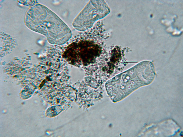

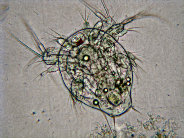

Avez-vous déjà essayer d'employer de la pellicule plastique qu'on se sert habituellement pour envelopper la nourriture en guise de lamelle couvre objet pour l'observation in-vivo.
J'ai fait quelques expérience que j'aimerais vous faire partager.
Je découpe une parcelle de pellicule plastique de la même grandeur que la lame. Après y avoir déposé une goutte d'eau contenant l'échantillon, je le recouvre de la pellicule et à l'aide d'un petit pinceau à soies souples j'étend la goutte délicatement prenant soin de ne pas écraser mes sujets.
La pellicule laisse passer de l'oxygène maintenant les sujet en vie. Ils restent coincé entre la pellicule et la lame me donnant tout le loisir de les photographier ou de les prendre en vidéo.
La qualité de l'image en fond clair est assez bonne mais je n'ai pas réussi a avoir une image valable en contraste de phase. Cela est probablement causé par la surface inégale de la pellicule.
J'ai même stacké 4 photos mais vu qu'il bougeait cela lui a fait beaucoup de pattes
