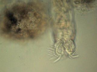

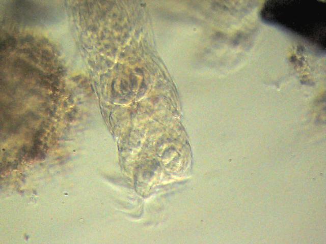

le methylcellulose(apparamment le "protoslo") calme bien les rotifères,au point que leurs cils perdent quasiment toute efficacité.ça m'a permis de faire des(modestes)clichés que je ne pouvais avoir habituellement.
je ne sais pas s'ils sont interressants,mais je les poste quand même :ph34r:
rotifère au 40 fond clair:
rotifère COL 40:

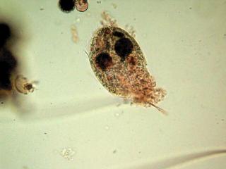

c'est vrai que leurs frais de port sont dissuasifs pour les petites commandes.bon, voilà deux clichés"ralentis" de deux métazoaires(ça marche aussi pour eux) en CP.le gastrostriche notamment a été bien ralenti,d'habitude c'est une fusée!mais il persiste un pb:la faible profondeur de champ du CP...il faut faire avec,ce qui peut limiter la netteté d'un cliché.
rotifère:
gastrotriche:

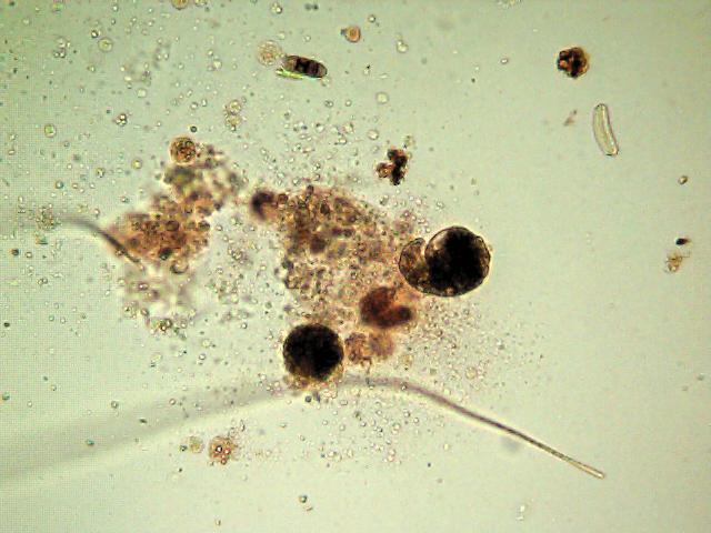

voulant observer les canaux des vacuoles de paramécies(raté!) j'ai mis du rouge neutre à la bonne dilution.mais de trop?un certain nombre de protozoaires en sont morts assez vite(5 mn),surtout des ciliés style oxytricha.voilà une explosion en images.obj 20. au passage j'ai un peu observé le contenu dudit cilié:il y avait pas mal de bactéries encore vivantes.
il parait que le rouge neutre est le plus neutre des colorants,mais à quelle dose?

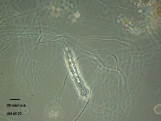

bon voilà ce que ça donne sur les cils,encore en mouvement lent, et avec ma caméra pas trés rapide.en plus, la sortie trino du L3000 donne assez peu de lumière...difficile de tout avoir en même temps!
obj 40
