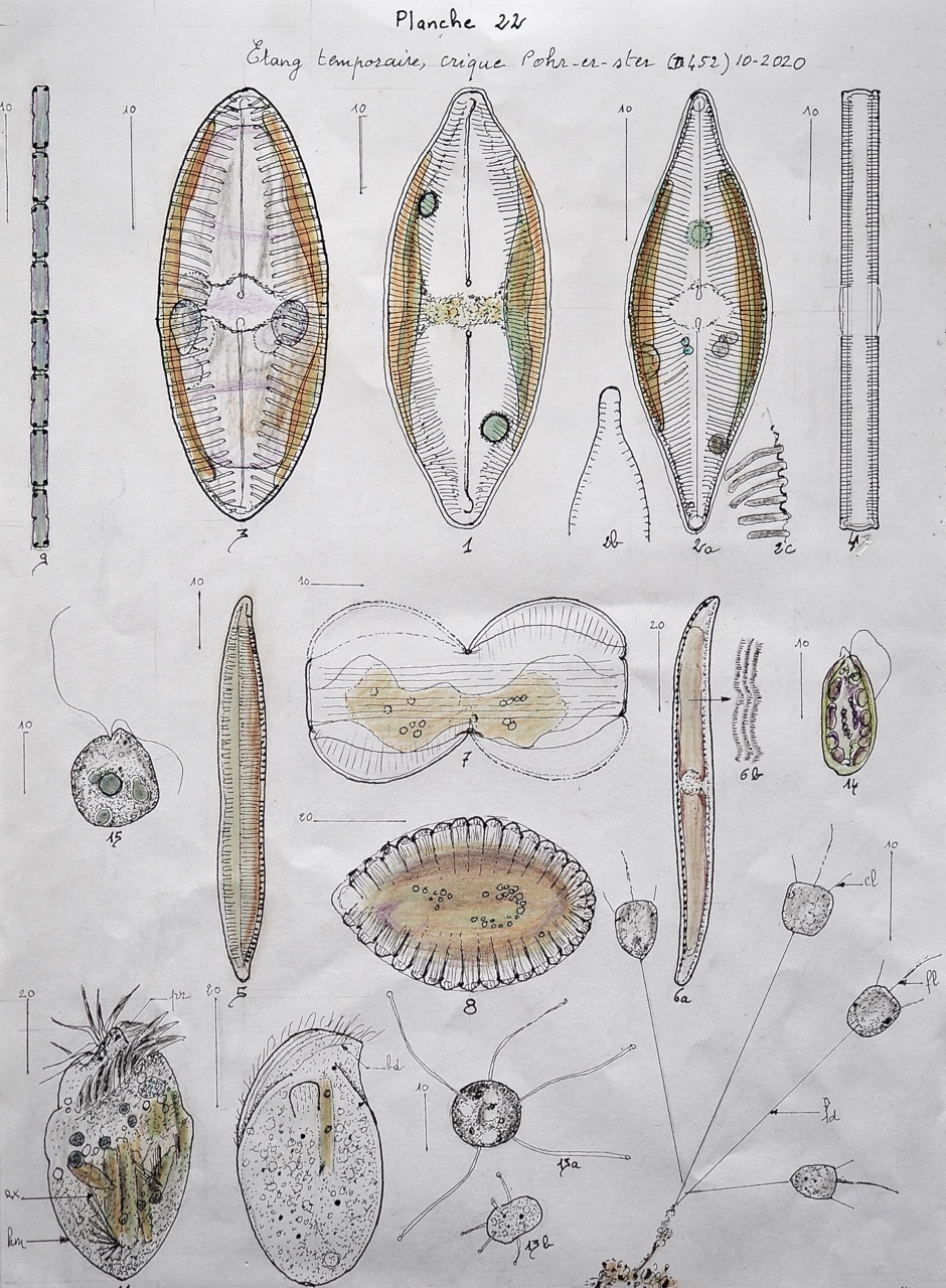

Planche micrographie vintage
depuis l'an dernier j'ai amélioré ma technique...
Mais les diatomées, à dessiner, c'est redoutable : essayez, vous verrez  :wacko:.
Pour le micrographe amateur, le dessin est un complément essentiel à la photographie, il complète le descriptif, et permet une synthèse plus aisée qu'en photographie (un staking manuel en quelque sorte...).
Cela donne ceci pour ma dernière collecte en eau saumâtre :

dessines tu d 'après ce que tu vois à l' oculaire ou bien d' après une photographie ?
merci pour vos retours sympa  :)
@Picroformol
J'utilise les photos uniquement pour m'assurer des proportions générales des objets dessinés (longueur, largeur) ou de la taille de certains organites (flagelle, cil, vacuoles...), ça me permet aussi de fixer les échelles de manière certaine et "objectives".
Pour le reste et les détails précis du contenu des objets, rien ne vaut les observations directes : on peut jouer sur la mise au point pour pallier à la profondeur de champ quasiment nulle des objectifs. c'est aussi le meilleur moyen pour avoir une observation fine en continu avec les objets mobiles que la caméra a souvent du mal à capter sans flou (du moins avec mon matériel d'entrée de gamme :( ).
Pour le fun, ci-dessous la fin de mes observation mensuelles -même site-
Amitiés JL
Modifié par jynxtrop

@JL
réaction très admirative devant ce travail
pourquoi ne peut-on voir la légende des planches ?

merci @ tous. Oui dessiner est enrichissant.
@ SDS
Je n'intègre plus dans mes planches les légendes, car elles sont susceptibles d'évoluer en fonction des infos que je glane parfois longtemps après avoir réalisé une planche,  de plus elles prennent trop de place !
Du coup je les mets sur une feuille à part en regard de la planche.
Pour les deux dernières, cela donne actuellement - et très provisoirement - ceci :
Planche 22 - Légende provisoire -
Loire Atlantique : RD 452, au fond de la crique Por-Er-Ster. Étang temporaire (eau saumâtre), à 50 m de la mer. Prélèvements du 14 octobre 2020.
1 -  Caloneis amphisbaena, var. subsalina. 63 x 20 µm, 16 stries/10 µm.
2 -  Navicula salinarum. 40 x 12 µm, 17 stries/10 µm.
a) aspect général, b ) variante avec extrémité nettement rostrée, c) détail en marge de l’area central.
3 -  Navicula palpebrali., var cingulosa ou obtusa ? 50 x 15 µm, 10 stries/10 µm.
4 -  Diatomée indéterminée - vue connective.
5 -  Nitzschia hungarica. 76 x 7 µm, 17 stries/10 µm et 10 fibules/10 µm
6 -  Nitzschia sigma. 97 x 10 µm, 10 fibules/10 µm.
a) aspect général, b ) ondulations longitudinales dues aux stries ponctuées très fines et invisibles ici.
7 -  Entomoneis (=Amphiprora) decussata. 63 x 34 µm, 21 µm au niveau de l’étranglement central.
8 -  Surirella ovalis. 41 à 54 x 28 µm, 5 côtes/10 µm.
9 -  Pseudabaena sp. Pour une cellule : 4,7 x 1,6 µm.
10 -  Codonocladium sp. Colonie. Diamètre d’une cellule : 5 µm environ.
cl : collerette, fl : flagelle, pd : pédicelle.
11 -  Strombidium oculatum. 45 x 27 µm,
pr : protrusion, ex : extrusome, hm : hémithèque ?
12 -  Trithigmostoma sp. 45 x 27 µm.
bd : brosse dorsale.
13 -  Suctorien indéterminé.
a) aspect général - diamètre sans les tentacules : 13 µm, b ) autre individu même échelle.
14 -  Cryptomonadidae Cryptomonas sp ? 18 x 9 µm,
Le fourreau central et les ejectisomes sont visibles.
15 -  ? . Biflagellé incolore, diamètre 14 µm, flagelles 30 et 20 µm environ.
