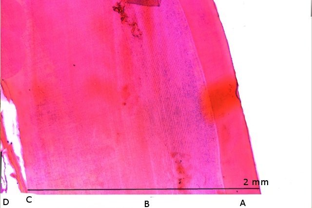

On distingue
 a --Epicuticule.
 b --Endocuticule.
.c -- Couche de cellules  responsable de la synthèse de la cuticule.
.d    Zone  ligamentaire.
Pour pouvoir   faire des  coupes  histologiques  de la carapace il est nécessaire de décalcifier  l’échantillon  avec  de  l’acide chlorhydrique.
Coupe après décalcification :
La  paroi des cellules  qui composent la carapace  est imprégnée de chitine La chitine  est ici  le principal composant structurel de soutien des parois cellulaires
  A   Cette épicuticule  a  un rôle de protection  contre les agents  extérieurs  et en particuliers  les bactéries  qui attaquent  très facilement la chitine
  B  et C  Exocuticule et Endocuticule  ces  couches sont   rendues rigides  par  une imprégnation de  carbonate de calcium ( Aragonite )   qui leur donne  leur couleur blanche
           wikipedia  «l’  Aragonite  L'aragonite est un minéral carbonate, plus précisément une  des trois formes cristallines les plus courantes du carbonate de calcium (CaCO), les autres étant la calcite et la vatérite. »
  D Épiderme: Couche de cellules vivantes qui est à l’ origine des cellules    de la paroi.  . C ‘est là où se produit la synthèse de la chitine  et de l’ aragonite
Non présents sur la coupe
  E Hypoderme: Couche de tissu conjonctif immédiatement en dessous
  F En dessous se trouvent  les zones aponévrotiques  et musculaires   qui maintiennent les  viscères du crabe

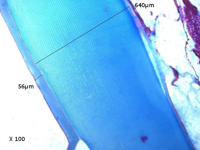

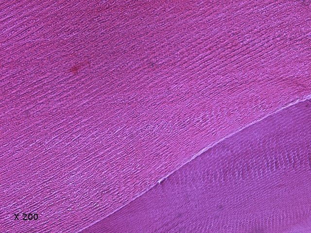

Si  on  compare  la structure  de la carapace de l’araignée de mer   décalcifiée   et la structure  de son  cristallin   on est surpris  de constater  une  grand ressemblance
Carapace  déminéralisée :
Cristallin
La photo ci-dessous   est celle du cristallin de l’ œil de l’ araignée de mer:
Wikipédia  nous enseigne que
Le cristallin est composé de cellules très particulières, fibreuses et transparentes, qui conduisent la lumière. Ces cellules ont une forme allongée exceptionnelle (jusqu'à 1 cm)  , les cellules fibreuses à l'issue de leur différenciation, ne contiennent ni noyau, ni aucun des organites habituels des cellules (mitochondries, réticulum endoplasmique, appareil de Golgi, etc.). Réduites à leur plus simple appareil, elles ne possèdent plus que leur membrane plasmique et leur cytoplasme, transparents. La superposition de  ces cellules  fibreuses   explique l’image  que le microscope révèle
Le fait  que la paroi des cellules  est rigidifiée par la chitine ne gêne  pas le passage des rayons lumineux  car la chitine  sans aucun pigment ajouté  est transparente.
Chez l’ araignée de mer  la carapace  semble  donc organisée de la même manière   que le cristallin   de son œil   Une  différence  est la présence  d’ Aragonite dans   la zone de formation  de la carapace mais  dans les  deux  cas  il  y a  un tissu fait  de l’ accumulation  du même type de cellules .
