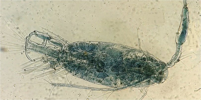

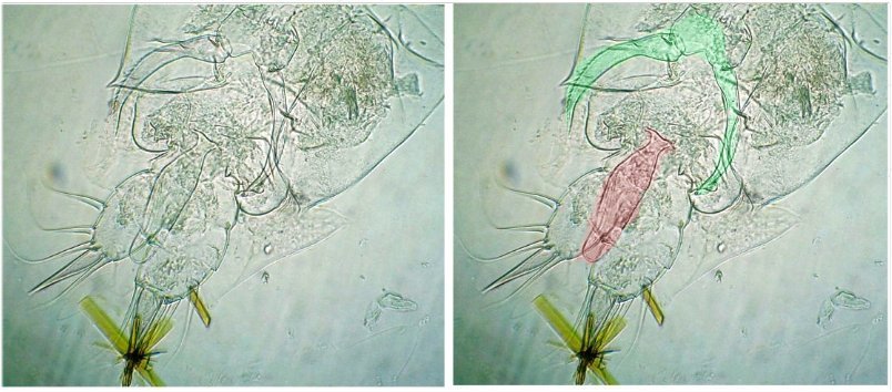

Sur d’anciennes lames de plus de 20 ans montées à la gélatine glycérinée se trouve ce copépode d’ espèce calanus et deux choses attirent l’ attention : une patte en forme de pince P5 et une antennule A1 (à droite de l’image ) où l’on voit des segments élargis  . Il s’agit d’un dimorphisme sexuel et j’ai cherché des explications sur le Net ….Ce qui m’a entraîné dans une recherche à plusieurs niveaux avec des aller-retours sur cette lame. L’espèce ici est Paracartia grani (décrite dans un article précédent ) et ces deux particularités servent à l’accouplement.
Voici en résumé succinct le processus (qui peut avoir des variantes selon les espèces ): le mâle maintient la femelle au moyen de la griffe de l’ antennule géniculée et grâce à cette pince P5 (une cinquième paire de pattes modifiée) lui transfère un spermatophore qui va adhérer à l’abdomen.( cas de l’espèce Paracartia )
Selon l’espèce la femelle transfère le sperme (qui n’est pas mobile) dans sa spermathéque ou garde le spermatophore qui lui servira à féconder ses œufs en temps utile selon leur maturation…Les spermatozoïdes n’ont pas de flagelle et ne sont pas mobiles .

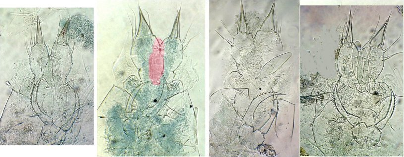

Une recherche méthodique sur la lame montre le spermatophore sur lune femelle : coloré en rose sur l’image de droite, la pince a été colorée en vert. Au fil du temps les spécimens se sont éclaircis ce qui explique les images peu contrastées.
En reprenant la même lame et en l’ explorant méthodiquement  on y trouve deux mâles et une dizaine de femelles et voici le résultat : quelques images au x 15 : sur la deuxième image le spermatophore a été coloré en rouge car peu visible sous le spécimen ...
Il y a peu d’images de cet « organe » temporaire sur le Net d’où l’intérêt de ce montage d’images : Les spermatophores présentent tous une forme particulière à leur extrémité supérieure et sont tous positionnés exactement au même endroit sur la femelle . Selon la littérature, le mâle de cette espèce utilise une plaque portant le spermatophore qui s’adapte parfaitement à la morphologie de la femelle et la colle avec une substance adhésive

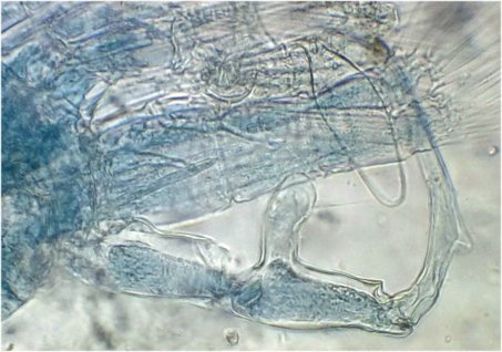

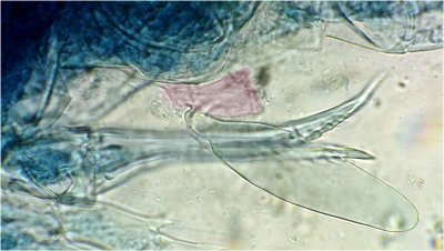

On voit ici le spermatophore avec la pince du mâle , peut être en cours de transfert
En cherchant sur une autre lame on voit la pince de la femelle en train de manipuler le spermatophore : on ignore si elle cherche à le retirer, mais la partie colorée en rose pourrait être la plaque citée plus haut.

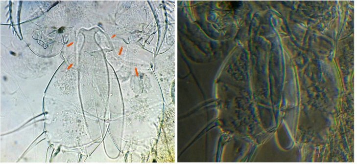

Observant de prés la dernière image du montage (celle avec les deux spermatophores ) sur l’agrandissement ci dessous on distingue (flèches rouges ) ce qui semble être deux tubes partant de la partie supérieure (flèches rouges ) : un des spermatophores est bien placé mais le second semble collé au hasard. Peut être celui d’une autre espèce ? Images au x 40, en contraste de phase pour l’image de droite. Il s’agit peut être d’un artefact ?

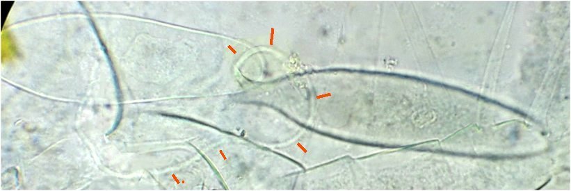

Un autre balayage de la lame permet cependant de trouver une femelle d’une autre espèce qui porte deux spermatophores en position différente: et ceux ci semblent bien avoir au moins un tube
Un gros plan au X 40 laisse deviner ce tube très long (flèches rouges) : le col du spermatophore peut s’allonger beaucoup lors du transfert.

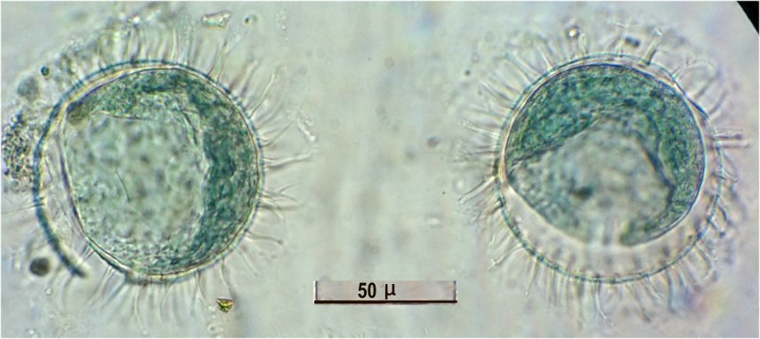

Enfin , prés de 2 spécimens femelles, quelques œufs : probablement œufs de résistance avec une enveloppe épineuse
