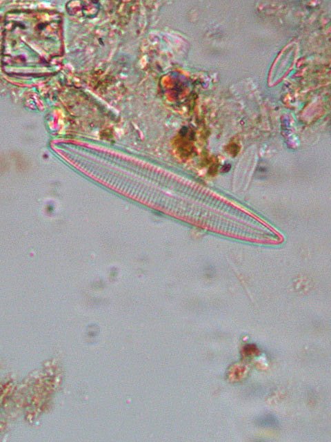

Pour préparer mes Diatomées j’utilise le protocole suivant :
Diatomée   technique de préparation
Prélèvement :
Prélever un caillou au fond de l’eau .
Le gratter  avec  une brosse à dent.
Passer un peu d’eau pour laver le caillou.
Une fois le caillou bien brossé transférer le liquide de rinçage dans  un flacon.
Au labo :
Nettoyage de l’échantillon.
Prélever  le fond  du flacon   et le transférer  dans un tube à centrifuger.
Ajouter 2 à 3 fois  le volume de l’échantillon avec de l’eau de javel.  Bien mélanger.
Attendre 20 minutes l’’action du produit  (durant cette période par  deux fois  agiter le mélange).
Ajouter de l’eau déminéralisée    et centrifuger.
Enlever le surnageant     et recommencer le processus 3 fois  pour bien  enlever les restes d’eau de Javel .
Montage :
Placer  une lamelle  sur  une plaque chauffante.
Y placer  quelques  gouttes du dépôt  sur la lamelle et laisser jusqu’ à évaporation.
Sur  une lame porte objet   placer une  goutte Naphtax.
Placer la lamelle  côté du dépôt.
Chauffer la lame   pour extraire  le solvant   jusqu’ à ce qu’il n y ait plus de bulles .
Appuyer sur la lamelle .
J’obtient l’image suivante :
Je me retrouve toujours avec un tas de débris que je ne sais pas séparer .
Comment modifier le protocole pour ne pas être envahi de déchets d’algues et autres débris que l’on décroche obligatoirement en frottant les cailloux ?
En vous remerciant
Amicalement Jean Jacques
Modifié par jean-jacques B
Bonjour JJB,
Ce que tu décris est tout à fait logique.
Le problème vient de ce que tu appelles la centrifugation !
La centrifugation consiste à séparer les éléments selon leur densité.
Il faut appliquer un G pendant un temps T.
Si tu centrifuge "comme un bourin" tu trouveras dans le culot tout ce que tu as mis dans le tube.
La centrifugation ,n'est qu'une sédimentation accélérée.
Si on met un mélange inhommogène  de particules en suspension à sédimenter dans un tube, les plus lourdes arriveront au fond en premier.
Si on receuille le surnageant apres un temps x on a deux phases, la lourde qui reste au fond du tube et la plus légère.
En réitérant l'opération, on peut classer les éléments.
La centrifugeuse ne fait qu'accélérer la sédimentation.
C'est la methode qu'utilisaient les optitiens (ceux qui travaillent le verre, pas les marchands de lunettes) pour calibrer leurs émeris.
La deuxième methode consiste à détruire toute la matière organique pour ne garder que la silice des frustules.
Dans ce cas là il faut utiliser la methode chimique forte. Ensiite on peut centrifuger, mais uniquement pour laver les frustules.

Bonjour Jean-Jacques,
Il ya de nombreuses variantes pour cette préparation ... chacun sa recette néanmoins voici quelques pistes:
- filtre la recolte avec un filet à maille fines inferieure au mm pour éliminer les plus gros débris
- laisser agir plus longtemps l' eau de Javel (on peut aussi utiliser des pastilles pour nettoyer les piscines
- centrifuger à basse vitesse (800 tr/mn)
-remplacer la centrifugation par une sédimentation lente en tube à essais inclinés à 45°
- dilue un peu plus ta préparation avant l' examen au microscope
- enfin si dans ta récolte du a des débris mineraux genre grains de sable tu les retrouveras inévitablement à la fin
Voici un lien pour la préparation:
https://scispace.com/pdf/a-simple-inexpensive-method-for-cleaning-diatoms-19zlsxslmj.pdf
Cordialement,
