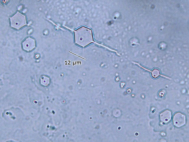

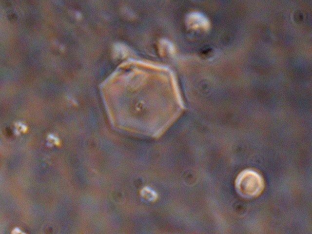

Le premier :
Ces formations héxagonales sont très nombreuses. A mon avis il ne s’agit pas de diatomée .
Vue en contraste de phase .

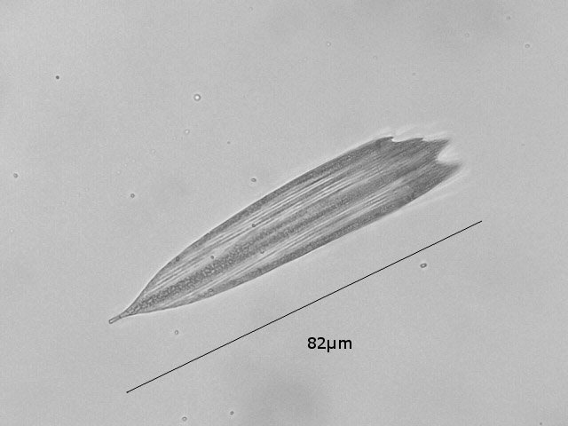

Le deuxième élément :
Pour cette formation là il est possible qu’il s’agisse de Licmophora flabellata bien que je n’aie pas rencontré de frustules  accolées en colonie. Il a été décrit des formes isolées.

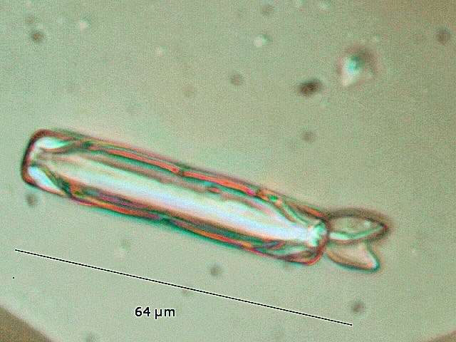

Troisième élément :
Pour cette troisième forme après bien des recherches dans les ouvrages classiques je n’ai rien trouvé qui corresponde à cette diatomée dont la caractéristique est la présence de deux petits  ailerons à l‘une des extrémités.

En 1 probableent du carbonate de calcium, il faut essaayer en LP ou LPA.
En 2 une écaille d'insecte,
Ensuite je ne sais pas.
En 2 je vois plutôt une écaille ou tuile d'aile de papillon.

Merci pour votre réponse le carbonate de calcium cristallise en effet sur cette forme mais je reste étonné par le point central qui ressemble a un noyau cellulaire.
Pour l'écaille c'est en effet une écaille de papillon, je me suis renseigné et les écailles peuvent aller de 50 µm à 200 µm.
L'estran de Grancamp -Maisy est une surface immense et trouver dans son prélèvement a partir d'un caillou frotté une écaille de papillon frisé l'improbable.
 Comme quoi le vent est un agent fondamental dans la dispersion du vivant.

Hello !
Les cristaux se forment à partir d'un germe mineral, organique, bactérien même.
Les écailles de papillons sont les tartes à la crème des microscopistes débutants, Mais il n'y a pas que les papillons qui  ont des "écailles", il suffit d"être curieux on en trouve presque partout, les mites en ont, les lépismes, mais aussi les moustiques, ce qui est plus souvent rencontré dans les prélèvements aquatiques.
