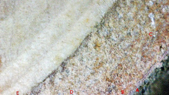

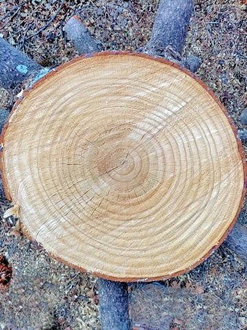

Chez ma fille  qui vit dans les Alpes à 1400 mètres  d’ altitude les sapins poussent  très  bien   Un sapin a dû être coupé pour un problème de voisinage  - ce qui  offre  l’ opportunité d’ explorer  sa structure  histologique .
Si on compte les cernes  on trouve que l’ arbre avait   entre 15 et 18 ans .
Il faut  noter que le nombre de couches d’accroissement ne correspond pas toujours à l’âge (certaines formes jeunes  ne laissent pas d’anneaux  nets avant  plusieurs  années.

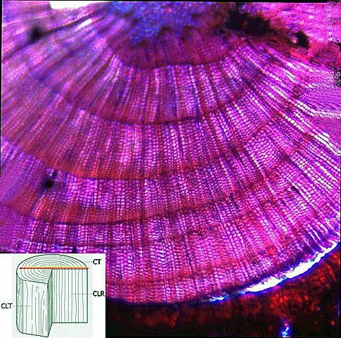

A  Zone epidermique
B  Liber  (ou phloème secondaire)  qui contient une barrière imperméable à l’eau et aux gaz  ( le liège ) sauf au niveau des lenticelles
C Lenticelles ?  : Ce sont des fentes ou pores formées par l'activité de cellules spécialisées (le phellogène, ou cambium liégeux), qui produit à la fois du liège (vers l'extérieur) et du phelloderme (vers l'intérieur).   L’ Apparence est visible  à l'œil nu comme des taches ou rayures plus claires ou foncées sur l'écorce (ex. : les "yeux" du bouleau, les stries du cerisier). Elles  ne sont pas visibles sur l’écorce épaisse des sapins Leur mécanisme d’ action  : les cellules de remplissage des lenticelles ont des parois minces et non suberisées (contrairement au liège), ce qui permet le passage des gaz (O₂, CO₂, vapeur d'eau).
D   Région du cambium libéroligneux ( phelloderme / liége )  Les rôles sont multiples  Réserves de nutriments (amidon, sucres, lipides) pour la croissance et la survie hivernale.   Transport qui  permet le mouvement latéral de l'eau, des sels minéraux et des photoassimilats.  Respiration qui  facilite les échanges gazeux avec les lenticelles (via des espaces intercellulaires)  Protection par des barrières supplémentaires contre les pathogènes (en complément du liège)   Régénération   puisqu’il peut donner naissance à de nouveaux tissus (ex. : bourgeons adventifs en cas de blessure).
E  Xyléme secondaire
L’examen met en évidence  une hétérogénéité de la croissance des fibres  dans la partie période automne hiver  et la période printemps été  ce qui donne des stries d’ épaisseur variable et cela pour la même année
Organisation du Xylème

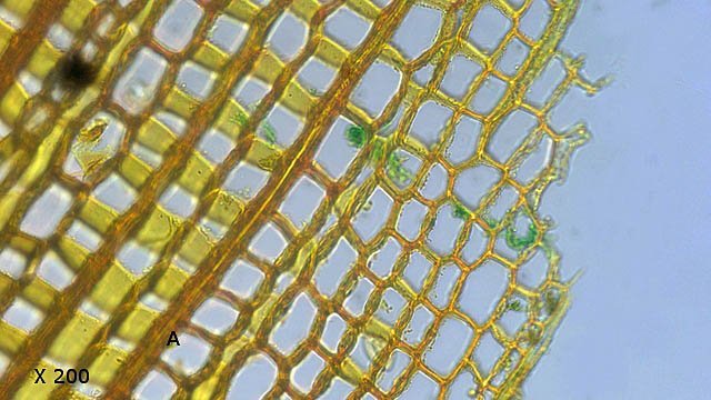

Cette coupe  a été réalisée sur  une branche de taille moyenne (Si on compte les cernes  elle aurait 6 ans .
Aspect histologique :
 Etude d’ une coupe  faite dans  le plan axial
🔹 Types de fibres dans le bois.

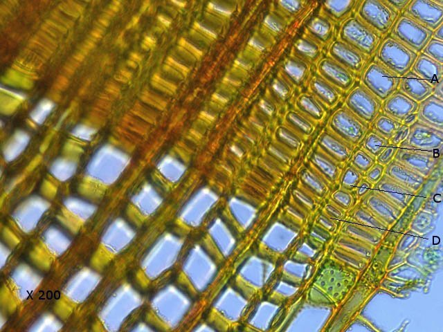

 Le bois  de résineux  est surtout formé  de  Fibres trachéides ‘C’est-à-dire des  structures  qui sont  une combinaison de soutien et de conduction.
A et B croissance  des fibres  du bois au printemps/ été.
C et D croissance des  fibres  du bois en automne / hiver ( durant cette période  les trachéides  sont  moins développées  et tassées les unes  contre le autres et pour beaucoup non perméables  - ( d’où une couleur plus sombre ) .
Ce qui est frappant  est l’hétérogénéité de  l’épaisseur  des parois des cellules   et l’ organisation  en bandes  de ces parois(:bandes qui font le tour de la branche)

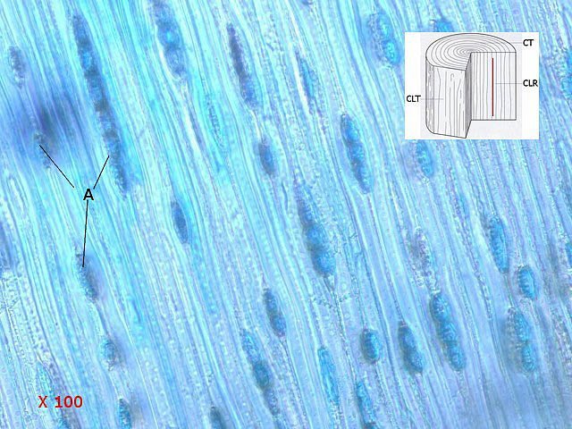

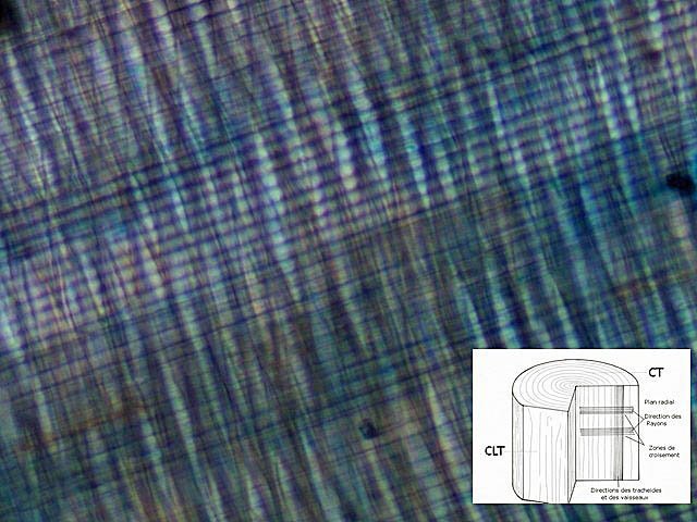

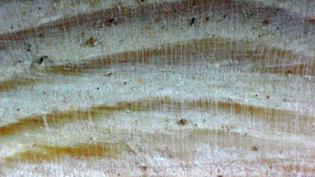

Etude d’ une  coupe  faite dans le plan longitudinal.
Cette image met en évidence que le bois a une structure  qui ressemble au tissage des tissus  dans un sens les trachéides   et dans l’autre les rayons parenchymateux.
Les rayons  parenchymateux.

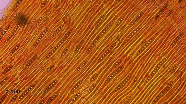

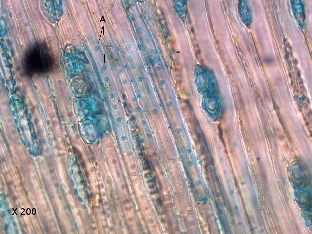

Les ponctuations
Fibres trachéides avec des ponctuations
Forme : Cellules allongées, similaires aux fibres mais avec des ponctuations (orifices pour l’échange d’eau).    Longueur : 2 à 6 mm.   Proportion : 90% du volume des résineux (ex. : pin, sapin).
Les ponctuations sont des structures microscopiques essentielles dans les fibres du bois, jouant un rôle clé dans le transport de l'eau et des nutriments, ainsi que dans la résistance mécanique du bois.
Les ponctuations sont des ouvertures ou canaux dans les parois cellulaires des fibres du bois, permettant la communication entre cellules voisines (fibres, trachéides, vaisseaux) mais aussi  dans le  transport de l’eau, des sèves et des nutriments Ces ponctuations sont aussi une adaptation mécanique pour résister aux contraintes (pression, traction)  Elles assure aussi une sécurité   hydrique : En cas de sécheresse ou de gel, le torus se colle à la paroi et bloque le passage d’air (évite l’embolie gazeuse    ).
Les rayons parenchymateux  (A).
Les rayons parenchymateux (ou rayons ligneux) dans le bois des sapins (genre Abies) sont des structures anatomiques essentielles, typiques des gymnospermes comme les conifères. Leur rôle  est multiple :
--Stockage et transport : Ils contiennent des cellules parenchymateuses riches en amidon, lipides et tanins,  ces cellules sont vivantes servant de réserves nutritives pour l’arbre.
--Conduction radiale : Permettent un transport latéral (horizontal) de l’eau, des minéraux et des métabolites entre le centre et l’écorce.
--Soutien mécanique : Contribue à la stabilité du bois en limitant les fissures.
Ces structures  sont formées par des cellules parenchymateuses vivantes,
La structure est  accompagnée de canaux résinifères (typiques des conifères).mais qui ici  ne sont  visibles
Par contre Les trachéides du bois de sapin (comme chez la plupart des gymnospermes) sont des cellules mortes à maturité. Elles proviennent de cellules vivantes (les cellules du cambium) qui, après leur différenciation, perdent leur contenu cytoplasmique et leur noyau, ne laissant que leurs parois cellulaires lignifiées. Ces parois forment alors des vaisseaux conducteurs d'eau (le xylème), optimisés pour la résistance et le transport hydraulique, mais sans activité métabolique. Donc les trachéides fonctionnent comme des "tuyaux" passifs.

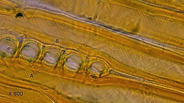

L’organisation. est faite  soit par la superposition des cellules  sur une seule rangée  ( monosériés ) ou  par la superposition sur plusieurs rangées  - Ici  les rayons parenchymateux sont monosériés.
A Paroi des  trachéides
B paroi des rayons parenchymateux

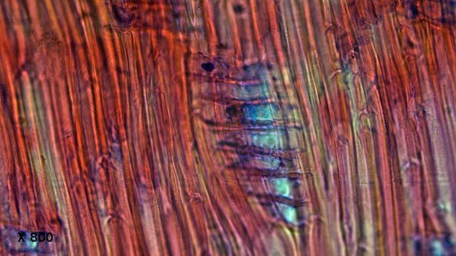

Il n’y a pas de gros vaisseaux  dans le bois des résineux mais  on peut découvrir  des  zones de renforcement  avec une augmentation  de la charge  en lignine et cette curieuse image
sapintexte11.jpg.eabc6c2d76cf5131f5df73adb67a6158.jpg .

Bonsoir Dominique,
après lecture de ta documentation toujours aussi éclairée, élégante et généreuse, je me demandais comment tu parviens à faire
de si belles coupes dans une branche de sapin, dans le sens longitudinal?
IG
Bonsoir Izmi
                 Le  bois  se coupe très bien au Ranvier  ( donc à la main).
                Mais  avant de faire cette opération les échantillons ( leur épaisseur ne doit pas  dépasser 5 mm )  doivent  baigner  dans  un mélange 50:/50  d' eau et de glycerine  ; les échantillons  sont  mis à l' étuve  à une température autour de 80°C   pendant  une semaine.
