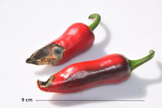

Au jardin   en pleine terre les piments rouges ont très bien poussé cette année mais certains  présentent  des tâches noires  typiques des attaques fungiques.

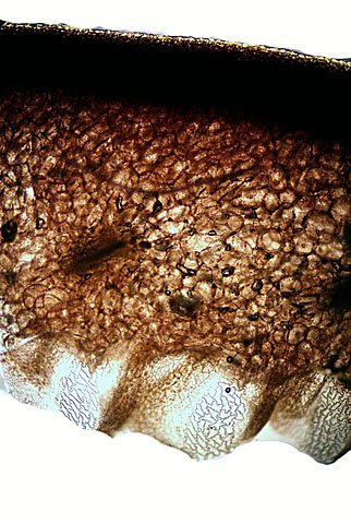

Coupe faite  au-dessus de la zone  noire   qui montre que l’atteinte  de surface n’est  qu’ une partie de l’atteinte du piment.
Coupe de la zone noire  du piment :

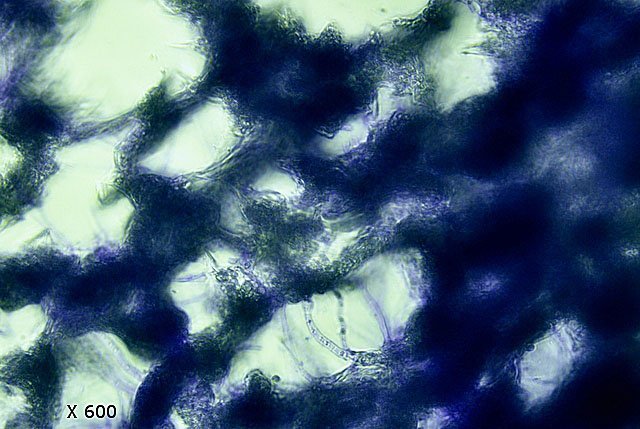

Coupe de cette zone atteinte:
La structure  habituelle  est  totalement  détruite- Le  tissu végétal  est  colonisé par les hyphes du champignon  ( on étudiera le processus de dégradation plus tard ).

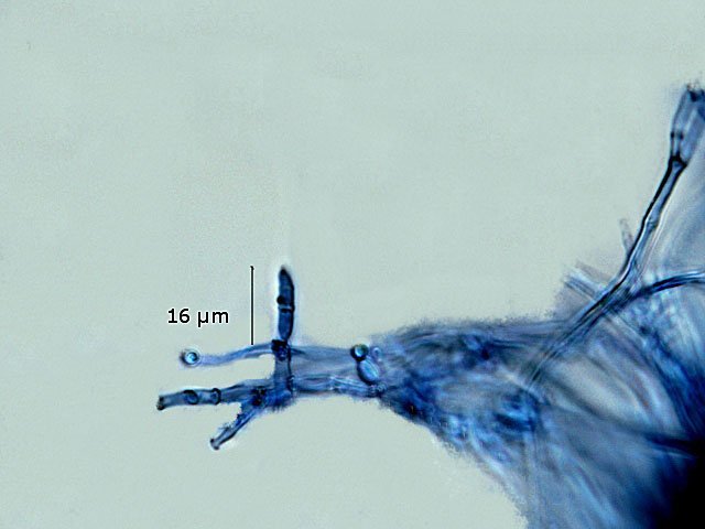

Les hyphes  sont segmentés  et à  divisions dichotomiques.
Les conidies  ( spores ) sont dans cette observation peu nombreuses   - Elles ont un aspect allongé  et segmenté  en leur milieu

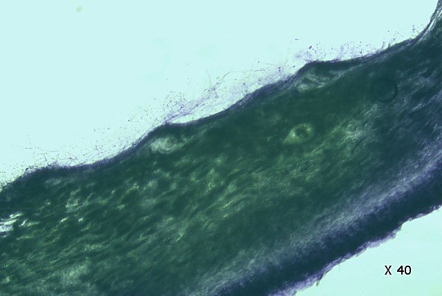

Coupe  dans la partie  saine   du piment :
Autre coupe de la paroi  du piment  mettant en évidence  des cellules  bordantes internes  inhabituelles.
