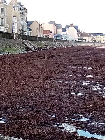

 Laisse de mer
La plage  de Grandcamp –maisy est le lieu d’un phénomène annuel   qui se déroule   en octobre et novembre de chaque année
Ce phénomène se répète après chaque marée ; les bulldozers passent tous les jours enlever ces « laisses de mer »  -(  si ces algues ne sont pas enlevées l’épaisseur   de l’ accumulation  peut atteindre  plusieurs  mètres   et dégage une odeur difficile à supporter  par le village ).cette année la récolte n’ est pas terminée mais  atteint déjà les 3120 tonnes . !
Image juste en marée descendante (enlèvement des algues  hier au soir).

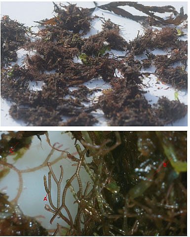

De quoi est  faite  cette accumulation : Un prélèvement est réalisé.
 Cette énorme masse  d’algue apparait  comme un tissu feutré   - Il n’existe que des fragments   de quelques  centimètres- parfois plus grand quand il s’agit de varechs.
A tiges d’ algues  rouges
B algues vertes  surtout  des ulves
C algues brunes  surtout des varechs
On verra plus loin le processus de fabrication de  ces énormes masses végétales.

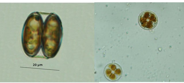

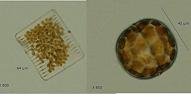

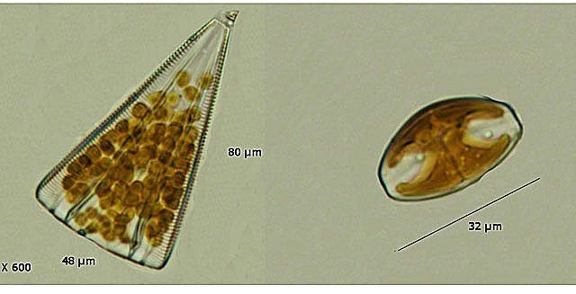

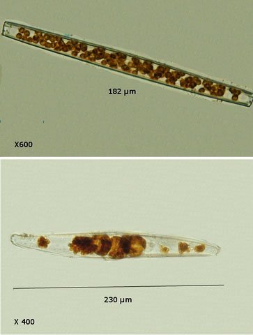

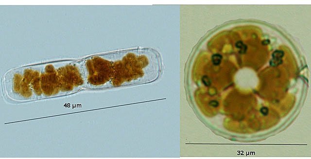

Pour le microscopiste   c’est  une incroyable aubaine  ++++    entre les fibres  des’ algues  en voie de décomposition   on découvre un nombre important de diatomées.
Présentation de  quelques unes   in vivo  ( sans préparation , on ne voit donc pas  les frustules  mais uniquement les algues  dans leur  réalité) ( je n’ ai pas réussi  à trouver les noms  de ces diatomées marines on fera donc avec une  la simple vue de chacune ).

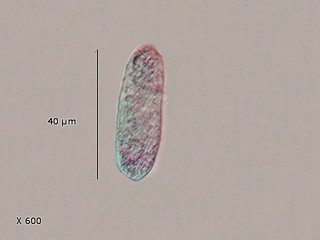

                                                                          Genre :   Stephanopyris

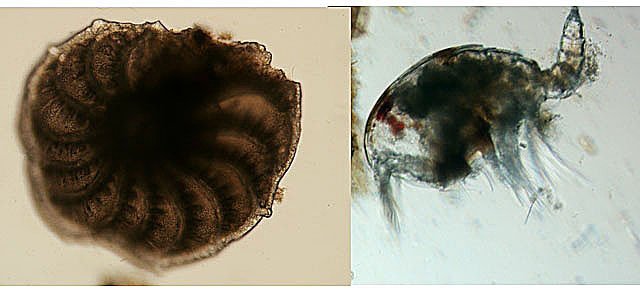

                                                           Quelques  Foraminiféres                      Une larve de crustacé  ou de copepode
Enfin   dans ces amas d’ algues  on trouve quelques  ciliés .

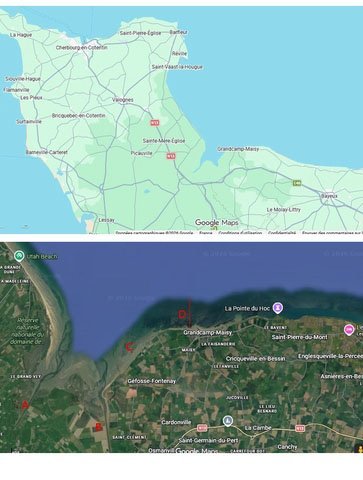

La situation geographique de ce village en bord de mer  .
A    embouchure de la Vire
B     embouchure de l’ Aure
C    zone  d’  ostreiculture
D    plateau  rocheux  de faible profondeur  en petite partie  découvert lors les marées
Le coup de vent de nord-est des 7–8 octobre 2026 a échoué d'énormes quantités d'algues sur la plage —. A ce jour 1 328 tonnes ont été retirées et cela  en deux jours, à chaque marée basse, par une noria d'engins agricoles (57 bennes, soit 912 tonnes, rien que le 12 octobre) ( chiffres fournis  par Caen.maville, Mairie de Grandcamp-Maisy).
Pourquoi Grandcamp-Maisy particulièrement ?
1. Le plateau rocheux face à la plage.
C'est la clé : la plage est directement située face à un plateau rocheux qui sert de zone de pousse des algues (sargasses, algues rouges, ulves). Les algues poussent naturellement sur ce plateau, et chaque marée raméne son chargement d' algues décrochées de leur fixation .
2. La sargasse qui échoue ici est Sargassum muticum.
Précision utile : ce n'est pas la sargasse flottante des Caraïbes, mais une espèce japonaise invasive installée sur les côtes de la Manche depuis les années 1970, qui pousse sur les rochers du plateau. Les échouages massifs de sargasses y sont documentés depuis des années
3. Les coups de vent d'automne.
Comme je l'évoquais, les vents de nord-est et la houle d'équinoxe décrochent le stock d'algues du plateau et le poussent sur le rivage — d'où le pic de septembre-octobre. En 2017, on comptait déjà près de 2 000 tonnes ramassées ou repoussées en mer sur l'année (Isigny-Omaha Intercom).
4. Un problème récurrent et géré:
La convention de ramassage entre la commune et Isigny-Omaha Intercom court normalement du 15 avril au 15 septembre (saison touristique) ; elle a dû être prolongée exceptionnellement pour permettre le nettoyage d'octobre, entièrement à la charge de l'intercommunalité (Caen.maville).
Bonne nouvelle relative.
Ces algues ne sont pas les fameuses algues vertes bretonnes liées aux nitrates agricoles : le risque H₂S y est bien moindre, et le bouquet que les pêcheurs à pied apprécient y trouve même son habitat (Isigny-Omaha Intercom, Plages.tv). La commune expérimente même une récolte en mer de l'algue fraîche par la société bretonne Olmix, qui pourrait en faire un point d'approvisionnement pour la valorisation (ID Territoriale).
En résumé : un plateau rocheux très productif juste devant la plage + les premiers coups de vent d'automne = des centaines de tonnes échouées d'un coup. C'est récurrent à Grandcamp-Maisy, mais l'épisode de ce mois-ci a été particulièrement massif.

Bonjour Dominique
Jolies images ! Bon terrain de jeu pour les prélèvements !
quelques pistes pour l'identification :
pour la larve certainement un copépode
pour les autres je vais chercher !
AMitiés

Posted
Bonjour Dominique, Jean Marie,
Belles découvertes en effet.
Pour mes observations de diatomées, j'utilise également le livre de Maurice Loir et le "photo guide for Northern European "
je confirme les identifications faites par Jean Marie. Pour le foraminifère il s'agit possiblement d'un Rotalia sp ou Ammonia sp
Pour les diatomées, je pense à une Bacillaria et à une Gyrosigma ???
