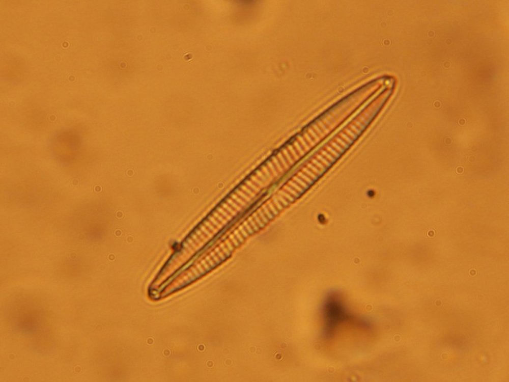

Nenoeil Posté(e) le 13 janvier Signaler Posté(e) le 13 janvier Oui pourquoi pas. Concernant cette station je pense avoir au moins résolu Navicula Veneta:

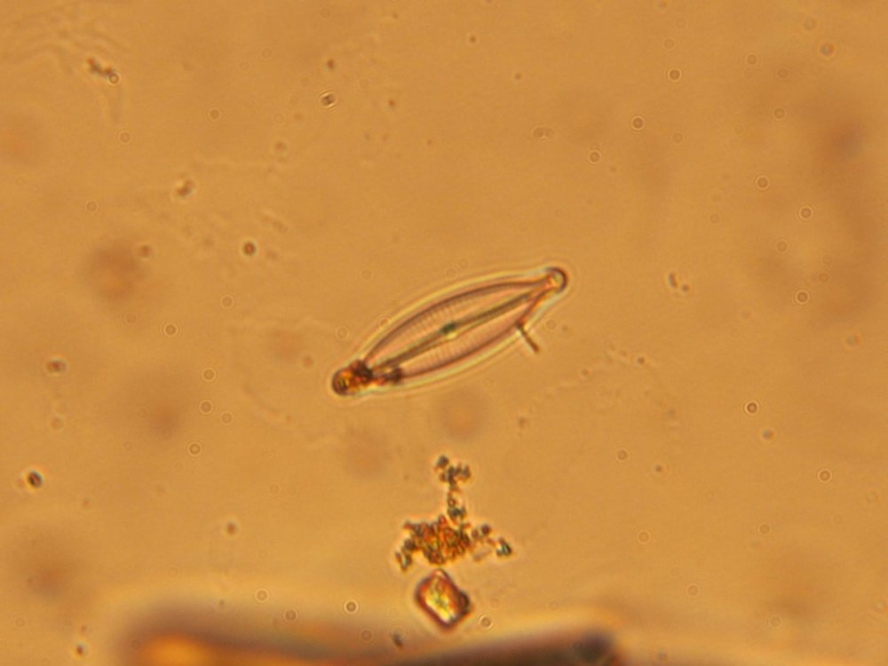

Nenoeil Posté(e) le 13 janvier Signaler Posté(e) le 13 janvier C'est photographié au X100 sur un Paralux 1100 Trino. Non retouché. Il faut que je fasse ma présentation..
Dominique. Posté(e) le 13 janvier Signaler Posté(e) le 13 janvier Bonsoir Tes photos sont très bonnes. ( petit problème classique avec la balance des blancs ). La détermination précise de la famille des Naviculaceae est franchement difficile. Elle exige la mesure en longueur et largeur et l'espace entre les stries Amicalement Dominique.
Nenoeil Posté(e) le 14 janvier Signaler Posté(e) le 14 janvier Merci. La balance des blancs s’ajuste avec le condenseur ? Le résultat au microscope est le même que sur les photo si ce n’est plus net au microscope. Et j’ai toujours l’impression que le condenseur ne resout rien niveau netteté .juste la lumière.
Jean Marie Cavanihac Posté(e) le 14 janvier Signaler Posté(e) le 14 janvier Bonjour Pour la balance des blancs : si microscope avec lampe halogène régler l'appareil photo sur lumière artificielle. Le réglage du condenseur n'agit pas sur la balance. Par contre fermer le condenseur améliore la profondeur de champ. Pour régler l'intensité de la lumière utiliser le potentiomètre de la lampe. Par exemple avec l'objectif 100 pousser la lumière a fond et fermer le condenseur. Mais les images sont récupérables ! voir ici : Voici le résultat : en jouant sur l'ajustage des 3 canaux et l'étirement de l'histogramme : Amitiés JMC
