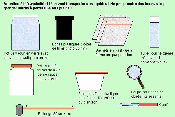

Les quelques idées et astuces ci dessous fonctionnent bien et surtout elles ont un rapport coût/efficacité inégalé. Voici une petite revue des accessoires utiles schématisés sur une diapo 'powerpoint' .
Pour prélever des échantillons solides un canif et une loupe sont utiles pour ne prendre que ce qui est strictement nécessaire et intéressant : pas la plante entière si seule une fleur vous intéresse : d'abord vous aurez moins de volume à porter et en plus vous serez respectueux de la nature. Pour les insectes : regardez la grille du radiateur de votre voiture après un trajet, l'été à la campagne, cela vous évitera de tuer les gracieux papillons. De petits sachets plastiques à fermeture par pression et numérotés sont très pratiques et tiennent très peu de place. Un carnet ou vous reportez leurs n° et endroits de prélèvement est indispensable surtout si vous voulez retourner sur les lieux d'une découverte intéressante. Dater également les prélèvements (au moins la saison) .

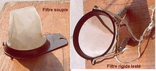

En paraphrasant le Chevalier de Lagardère 'si tu ne vas pas au copépode le copépode ira à toi' , voici une technique simple: prenez un de ces filtres à café (voir photo) en plastique rigide ou mieux, souple, que l'on trouve très facilement pour 3 € au supermarché (la maille se situe entre 50 et 200 µ) , un seau en plastique léger de 4 à 5 litres, genre seau de plage des enfants (j'en ai un avec la photo de Mickey Mouse mais ça marche aussi avec celle de Donald Duck…). Vous remplissez le seau de la main droite avec l'eau contenant vos présumés sujets et vous le versez lentement (sans faire déborder) dans le filtre tenu de la main gauche. Renouvelez l'opération 4 à 5 fois (d'avantage si l'eau est très transparente = peu de choses en suspension). A la dernière fois, avant que le filtre ne se vide complètement, versez l'eau résiduelle du filtre dans votre bocal échantillon (J'utilise un bocal de yaourt en verre grande taille avec un couvercle plastique réutilisable) . Retournez ensuite votre filtre à l'ENVERS au dessus du seau vide et faites couler sur l'envers l'équivalent d'un demi verre d'eau pour rincer l'intérieur du filtre. S'il est souple c'est plus facile de le retourner comme une chaussette. Vider ensuite le contenu du seau dans votre bocal échantillon (si trop d'eau utiliser un 2° bocal) . Regardez à contre jour : vous devriez déjà voir des choses qui nagent ou s'agitent. Bouchez les bocaux en laissant 1/3 du volume d'air au dessus du liquide et stocker au frais et à l'ombre : une petite glacière portable (avec un pack réfrigérant) est utile l'été MAIS elle doit être réservée à cet usage et pas question de la partager avec votre sandwich (risques de contamination). Le pack ne doit pas toucher les bocaux. Prenez un litre de la même eau non filtrée afin de diluer vos échantillons au labo. Imaginez qu'il y ait 2 créatures par litre sur votre lieu de prélèvement : pas évidentes à attraper ! vous avez filtré l'équivalent de 20 litres ( = 40 créatures) que vous avez concentrées dans 200 ml d'eau , ce qui équivaut à une densité de 200 créatures par litre : c'est nettement plus intéressant n'est ce pas !
CI dessus deux types de filtre et photo d'une maille.
Restons sur le terrain : la nature à horreur du vide et la vie microscopique a besoin de supports pour prospérer: S'il y a des algues flottantes récupérez les (avec des gants) N'arrachez pas les algues fixées ! Posez les sur le filtre et versez dessus de l'eau pour bien les rincer : même procédure que plus haut pour rincer le filtre etc. Si les algues sont fixées 'peignez' les doucement sous l'eau avec par exemple le filtre lesté, en vidant le résidu à chaque fois dans le bocal. S'il y a des dépôts verdâtres sur les pierres, grattez les (par exemple avec le bord du couvercle du bocal et versez dans celui ci, idem avec le DESSOUS des feuilles de plantes immergées (nénuphars, ou l'envahissante jacinthe d'eau ). Cette méthode du 'grattage' peut être utilisée -discrètement- dans certaines mares artificielles, jardins publics voire bassins à poissons rouges décoratifs dans des jardineries (si, si ,j'ai osé le faire !). Parfois il est utile d'avoir une rallonge : une boite de film 35 mm fixée par un anneau de fil de fer au bout d'un tuteur pour plantes en bois ou plastique de 80 cm à 1 m est bien utile pour atteindre des algues ou la vase du fond sans tomber à l'eau !
Paradoxalement on arrive à prélever des espèces dont la taille devrait passer aux travers des mailles. L'explication est (voir photo ci dessus ) , que la matrice constituée par les fils a une surface importante par rapport aux mailles et capte aussi les plus petites espèces d'ou l'intérêt de bien rincer le filtre à l'envers pour les décrocher.

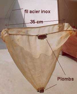

Pour les irréductibles qui veulent à tout prix un filet à plancton voici un exemple : voilage pour rideaux (maille 200 µ) tendu sur armature en fil d'acier inox de 35 x 15 cm . Il est lesté par un poids de plomb (50 g) au fond et 30 g sur un bord afin qu'il puisse traîner à plat sur les algues du fond. (ne pas utiliser si grosses pierres au fond) Il est possible de le lancer à la main, le laisser dériver dans le courant et remonter doucement d'un mouvement continu en ne le laissant jamais repartir en arrière.
Vous pouvez trouver des chutes de voilage chez des marchands de tissus pour rideau : apportez votre loupe pour voir la taille de la maille.

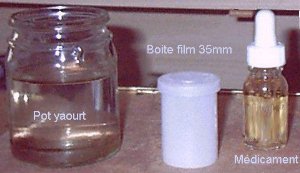

Je suis sûr que vous allez améliorer ces quelques idées. Dans le même esprit voici quelques objets courants détournés de leur vocation , comme une tasse a thé en verre fin qui a juste la forme d'un Bécher, les pots de yaourts ou crèmes en verre bien transparents comme aquariums ou boites de pétri, un jeu de seringues graduées collées par la pointe sur des rondelles en bois, font des éprouvettes graduées pas chères , un flacon de médicament avec compte goutte fait un ensemble de prélèvement pratique à emmener toujours avec soi …
