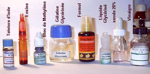

Pour tous ces produits: il est commode de récupérer des flacons compte gouttes (genre collyre pour les yeux...) ce qui ne tiendra pas beaucoup de place sur votre table de travail:
