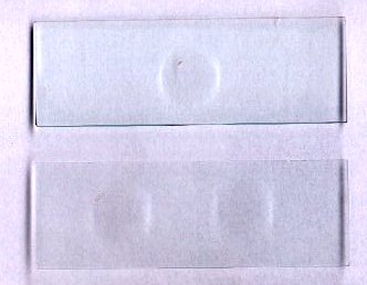

Tout le monde connaît les lames à dépression (sans rapport avec le Prozac ™ !) qui sont intéressantes pour éviter d'écraser les sujets, mais qui contiennent très peu de liquide.
Voici deux exemples de lames à simple et double dépression qui sont assez onéreuses et pas vraiment pratiques pour cette application.

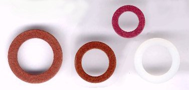

rings3.jpg Il est donc très facile de faire des lames à puits en collant (avec colle à deux composants, 'cristal' de préférence) des joints de plomberie sur la lame. Attention: les joints rouges sont en fibre et sont poreux, il est prudent de les vernir avant usage . Certains magasins de bricolage vendent des pochettes de joints assortis ou vous trouverez certainement votre bonheur et des joints en plastique.
Voici deux exemples de lames avec des anneaux de 3 et 1 mm de haut respectivement .

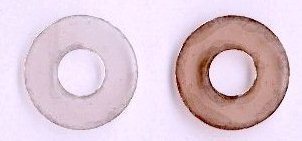

Si vous voulez descendre en dessous du millimètre d'épaisseur (pour réaliser l'équivalent des lames à dépression ) vous pouvez utiliser des rondelles de mica: ce minéral se clive facilement en feuilles de plus en plus fines : ici 0,1 mm à gauche et 0,5 mm à droite - (Diamètre interne 10 mm) mica.jpg

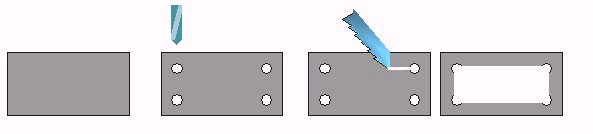

Un autre moyen simple est de prendre une plaque de plexi de 3 mm de hauteur et de percer 4 trous de 8 mm avant de la coller sur la lame. Cette lame est particulièrement utile pour partager le contenu d'un compte goutte ou pipette afin de séparer des animaux.

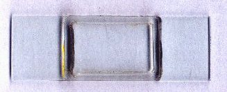

Variante : micro aquarium rectangulaire à capacité étendue : toujours à partir d'une plaque de plexi de 3 mm dans laquelle vous découpez un rectangle (voir ci dessous) . Sa surface permet de trier les objets facilement avec le faible grossissement et la pipette. Vous pouvez même y faire flotter une lamelle qui sera guidée par les bords de la cuvette en plexi.... recwell.jpg

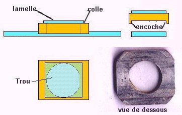

Voici également un accessoire utile pour éviter l'évaporation sur un échantillon: pour les plaques à puits vous pouvez y placer simplement une lamelle sur le puits mais pour les lames ordinaires vous pouvez usiner une pièce dans un anneau de plexi ou de PVC (ici de l'alu sur la photo) avec en dessous un décrochement de la largeur de la lame . De l'autre coté vous collerez une lamelle ou un morceau de lame. Je l'utilise pour des observations longues avec peu d'eau (ou pour laisser la préparation en place le temps du repas !) ou encore pour protéger les échantillons du dépôt de poussière quand ils trempent une heure
dans le fixatif sCOUVER.jpgur la lame.
