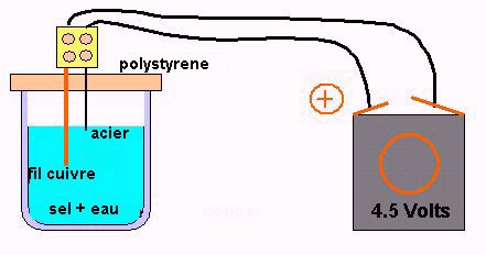

En effet l'électrolyse d'un métal est capable d'arracher des atomes et de façonner des formes très fines. Voici le dispositif ci dessous qui parle de lui même . L'électrolyte, solution ou sont plongées les électrodes dont une est à usiner, est constitué d'eau salée (1/2 cuillère à café dans un verre d'eau)

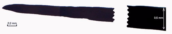

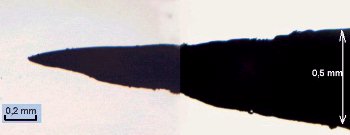

Lorsque l'on fait passer le courant des bulles d'hydrogène se dégagent au pole négatif (cathode en cuivre ) et la solution prend une couleur brun rouge du coté de l'anode (notre fil d'acier à usiner) car les ions fer passent en solution. La durée d'usinage est plus ou moins longue selon le diamètre du fil (compter environ 1/2 heure pour un fil de 0,5 mm selon courant, salinité, distance entre électrodes : plus le courant est faible plus l'usinage est fin) et le résultat que l'on peut contrôler périodiquement au microscope est le suivant :
La pointe fait de l'ordre de 20 microns de diamètre : SANS avoir été affutée mécaniquement auparavant : le fil a été juste coupé à la pince. Le travail de ces petits électrons n'est il pas merveilleux ?
Pour usiner uniquement la pointe ne laisser tremper qu'un ou deux millimètres dans la solution. Si vous voulez affiner le fil au préalable, tremper 1 à 2 cm et électrolyser jusqu' à ce que le diamètre soit passé par exemple à 0,2 mm sur la partie immergé puis remonter et laisser tremper les 1 ou 2 millimètres pour fignoler la pointe :

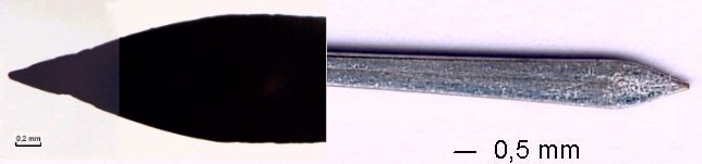

On peut de la même manière affiner des formes préalablement forgées (ou trouvées toutes prêtes dans le
commerce comme ces aiguilles à appâts pour pêche au "vif" ) : à gauche extrémité 'usinée' :

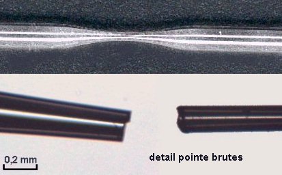

Autre outil intéressant : des micro pipettes : le compte goutte est en général trop gros et trop peu précis pour ré-aspirer un objet, par exemple localisé sous faible grossissement . Vous pouvez demander auprès d'un laboratoire d'analyse médicale (lors de votre prochaine prise de sang ...) quelques tubes MICRO HEMATOCRITE, qui servent à faire des prélèvements sur les bébés. En général ils sont héparinés à l'intérieur ( l'héparine est un anticoagulant ) et il faudra bien les rincer avant usage. En chauffant doucement le milieu d'un tube sur une PETITE flamme et en tirant sur les extrémités, le verre fondu s'allonge et se rétrécit. On s'arrête de tirer à un diamètre de 1 à 0,5 mm environ et on brise au milieu de la partie rétrécie. En rebrulant les extrémités à la flamme ou en les passant sur de la toile émeri très fine on peut avoir une ouverture très nette (contrôler au microscope) . On peut à défaut procéder de même avec un tube plastique genre recharge de stylo en plastique vide en la plaçant PLUS HAUT au dessus de la flamme et en la faisant tourner sur elle même (pour éviter que le plastique ne brûle). Il suffit alors de couper au milieu de la partie étirée avec une lame de rasoir et ce dernier type de pipette est pratique car incassable et souple. Par contre il n'est pas transparent
Ci dessus : capillaire pour microhématocrite : taille réelle (Trait bleu = non hépariné ). Ci contre capillaire étiré et pointes après cassure.

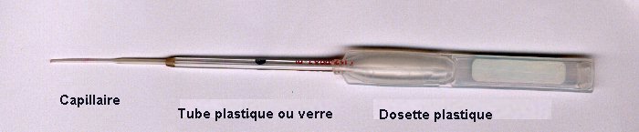

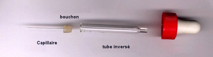

Pour utiliser ces capillaires c'est très simple : les monter dans un tube de compte goutte à l'envers au travers d'un petit bouchon de caoutchouc (gomme de crayon porte mines) : (éviter de faire venir le spécimen dans le corps du tube compte goutte car il sera difficile de le faire redescendre dans le capillaire ! ) On n'insistera jamais assez : ne JAMAIS aspirer avec la bouche : risques de contamination !
Si vraiment vous n'avez pas de compte goutte, des dosettes unidoses de collyre ou de sérum physiologique (ou même d'éosine ! voir rayon parapharmacie des grandes surfaces ...) sont très pratiques : ici le capillaire est en plastique introduit en force et collé dans le tube et le tube dans la dosette.

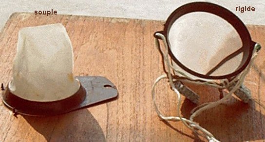

Petit bonus : le filet à plancton ! On peut se compliquer la vie à essayer d'en réaliser un 'vrai' mais en voici deux modèles très simples (filtres à café en mailles plastique ) l'un souple et plus fin (on peut vider à l'intérieur plusieurs seaux d'eau pour concentrer les micro algues) et l'autre rigide et lesté (2 plombs de pèche de 50 gr) pour envoyer à quelques mètres dans l'eau , avant de rincer leur contenu dans un peu d'eau dans un petit seau. (Bien entendu si vos sources de prélèvement sont 'douteuses' ne pas oublier d' utiliser des gants de protection et de désinfecter les filets à l'eau javellisée en rentrant à la maison . )
