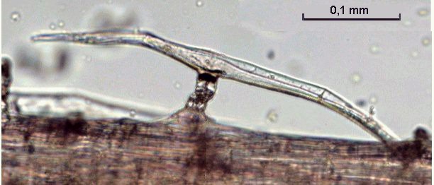

Nul doute que le poil ci contre est quasiment une défense anti char,... (on appelle cela des 'chevaux de frise' ne me demandez pas pourquoi !) à l'échelle d'un puceron et un poil ordinaire prend la taille d'un arbre toujours à son échelle ! .

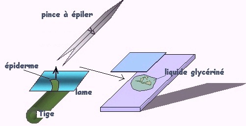

Il y a juste un petit préalable à leur obtention qui est de les prélever de la manière schématisée ci dessous : avec un scalpel ou un cutter bien tranchant tenu incliné (attention les doigts ! ) faire une légère incision sur la tige d'un demi millimètre de profondeur si possible. Attraper le bout découpé et tirer doucement avec une pince à épiler par exemple. Un morceau d'épiderme de plus en plus fin va se détacher : placez le immédiatement dans une goutte de liquide glycériné et recommencez l'opération pour avoir un certain nombre d'échantillons. Les meilleurs seront ceux où on a réussi à enlever (même sur quelques millimètres seulement ) une seule couche de cellules qui permettra de voir les poils et leurs fixations.

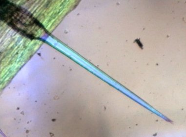

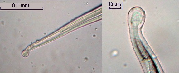

Pour commencer, voici un poil pas plaisant du tout, celui de l'ortie : pourtant en dépit des cuisants souvenirs qu'il nous laisse c'est une merveille de réalisation : le poil est une partie d'une glande située à sa base qui secrète, entre autre, de l'acide formique (celui des fourmis). La pointe en est très fragile et se brise en biseau au moindre contact pour mieux se planter dans votre peau. Le même mouvement comprime la base du poil qui se fait un plaisir de vous injecter le venin ! Mais le spectacle est aussi un émerveillement en lumière polarisée. Le détail montre l'extrémité d'un poil intact ou l'on voit très bien le canal interne.

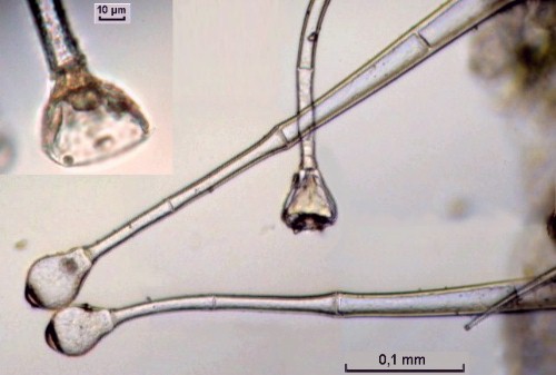

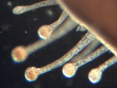

Autre grand classique : le poil de géranium (ou plutôt de pélargonium) : tout le monde connaît la senteur forte de ces plantes (qui passent pour éloigner les moustiques) dés qu'on les touche et le microscope nous en donne l'explication car le poil porte à son extrémité une goutte d'essence parfumée. Voici des poils avec la goutte intacte et le détail d' un autre ou elle s'est dissoute ou évaporée.

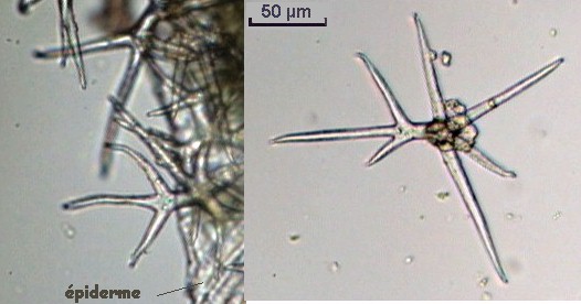

La lavande aussi (qui passe également pour un répulsif des moustiques ..) présente des poils aux formes surprenantes sur les tiges et surtout les feuilles : la lavande n'a pas l'air très poilue me direz vous, mais allez y regarder de plus prés et vous serez surpris. Les poils ressemblent à des arbres en miniature (vus de profil sur l'image de gauche)

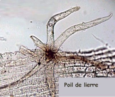

Dans le genre pas très poilu : le lierre, même si les poils sont plus rares et très écrasés contre la tige : leur forme en étoile vaut le déplacement !

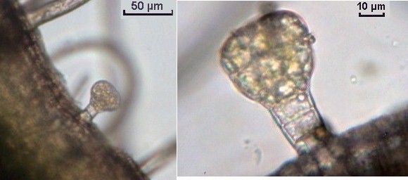

Autre plante intéressante le chèvrefeuille, qui vous en donne deux pour le prix d'un, car on observe deux types de poils dont ceux ci en forme de massue.

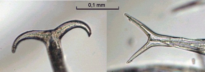

Et les fleurs me direz vous: j'y arrive. Voici un poil de chrysanthème (en grec littéralement : fleur d'or ) avec de jolis poils en forme de T.

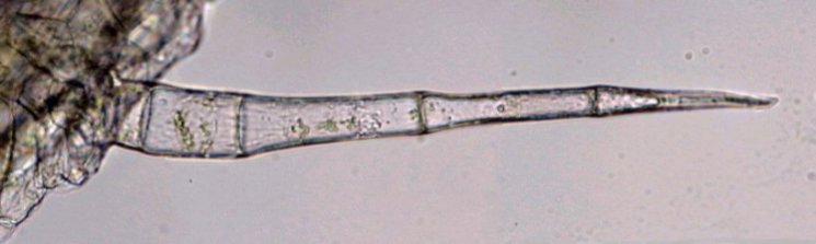

La tige du tournesol possède de longs poils segmentés :

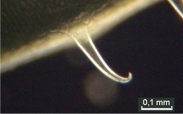

Une plante sauvage aux feuilles dentelés genre pissenlit, nous montre quelques crochets et fourchettes:

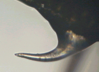

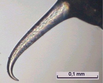

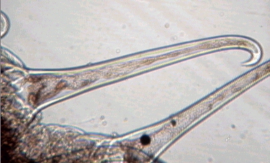

Autre 'crocs' impressionnants sur les bords d'une petite feuille :
