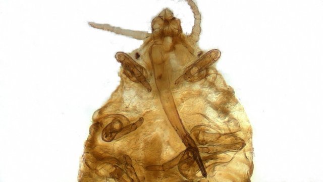

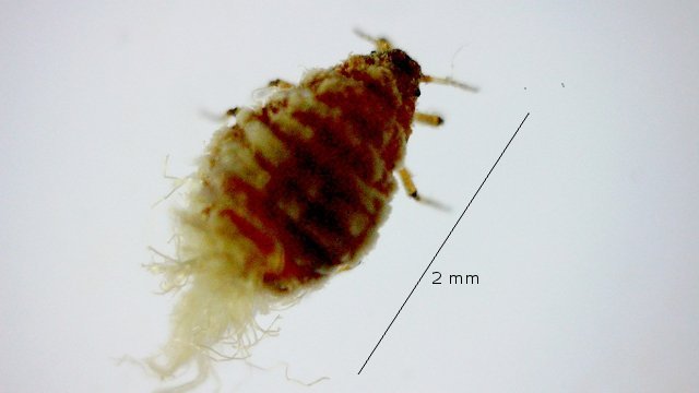

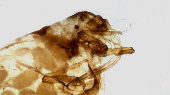

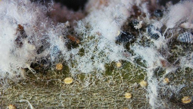

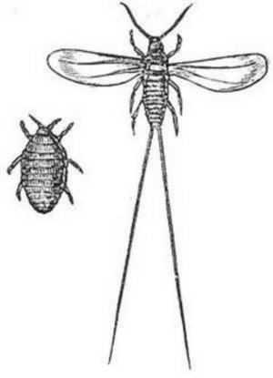

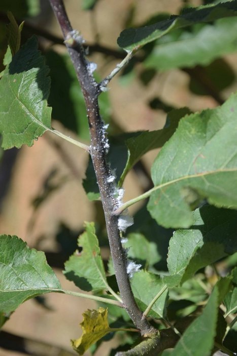

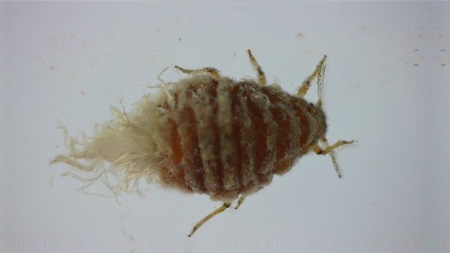

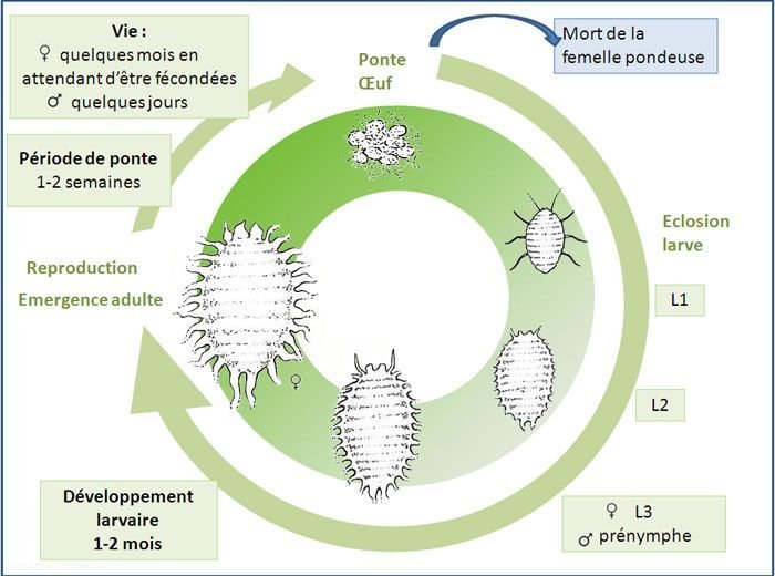

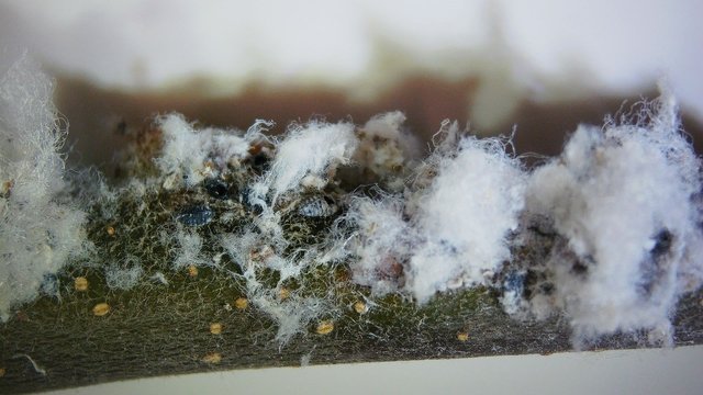

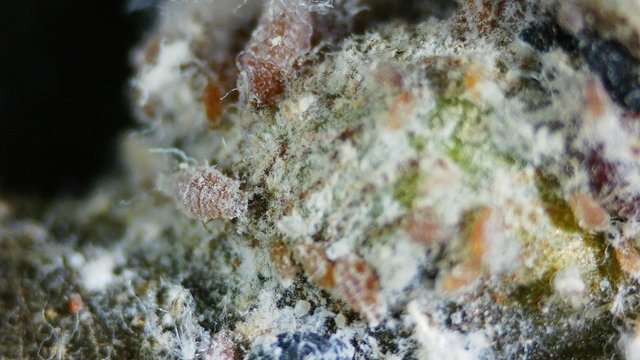

jean-jacques B Posté(e) le 7 septembre 2024 Signaler Posté(e) le 7 septembre 2024 (modifié) Cochenille Lors d’une promenade dans le verger il est constaté sur certaine branches un enduit duveteux blanc. Un examen avec le Tomelov montre ce qui était autrefois appelé des poux de plantes. * On constate la présence d’insectes à différents stades de leur évolution. On se trouve donc devant une colonie de cochenilles de types farineuses qui sont différentes des cochenilles à carapace et à bouclier. Les cochenilles étaient appelées autrefois dans le pays les poux de plantes en raison de leur capacité à piquer l’écorce des jeunes branches de pommier. (On place les cochenilles pendant 48 heures dans de l’eau oxygénée à 12 volumes pour obtenir un bon éclaicissemrent). Image de rostre vue de profil et vue de face (c’est ce rostre qui permet à la cochenille de perforer l’écorce des jeunes branches). Notre observation ne fait état que des formes juvéniles et de la forme d’adulte femelle. En effet il n’existe pas ici de formes ailées mais que des formes sans ailes (donc pas de mâle). Image du mâle trouvée sur le Net (ce n’est pas la même espèce mais cela donne une idée de la différence entre mâle et femelle). Classification : Il existe plus de 8000 espèces de cochenilles répertoriées dans le monde ! C'est une famille d'insectes très diversifiée, qui s'est adaptée à une grande variété de plantes hôtes et de climats. Embranchement Arthropoda Sous-embr. Hexapoda Classe Insecta Sous-classe Pterygota Infra-classe Neoptera Super-ordre Endopterygota Ordre Hemiptera Sous-ordre Sternorrhyncha Infra-ordre Coccomorpha Heslop-Harrison, 1952 Super-famille Coccoidea Pour le nom binomial je n’ai pas trouvé l’image correspondant à la cochenille présentée. Référence https://fr.wikipedia.org/wiki/Cochenille http://ephytia.inra.fr/fr/C/19753/Biocontrol-Biologie sur MikrOscOpia il a déjà était présenté. https://forum.MikrOscOpia.com/topic/16843-larve-de-cochenille/#comment-66622 https://forum.MikrOscOpia.com/topic/10257-cochenille-hemiptera-coccidae/#comment-35325 Jean-Jacques Modifié le 7 septembre 2024 par jean-jacques B
