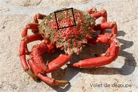

– La carapace est enlevée  doucement   après  avoir réalisé  un volet dans la zone postéro-médiane  grâce    à  une scie circulaire  ( une Dremel )  bien connue des maquettistes.

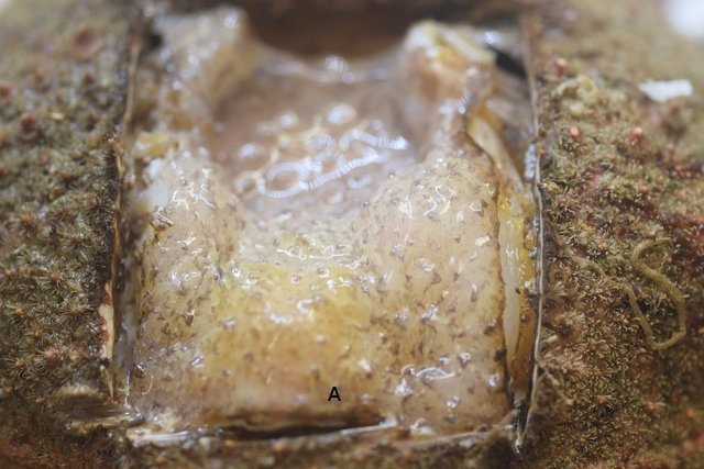

Sous la carapace il existe  un épais  tissu  La couche supérieure, visible ici est le lieu de synthèse de la carapace    La totalité de ce tissu forme un manteau de protection  pour les organes sous-jacents .

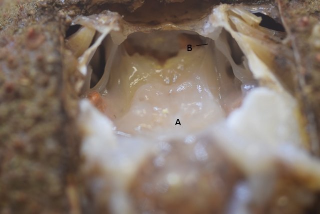

--Avec  un bistouri   une incision est réalisée  sur les 3 côtés   supérieurs. On récline alors le manteau  doucement   vers l’ arrière - La face inférieure de ce manteau correspond au  toit de la vaste cavité péricardique .

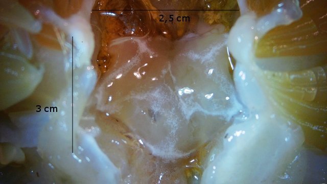

A  -Le péricarde   étant  ouvert  le  cœur  apparaît  dans  sa totalité     chez les crabes mâles du moins   en effet  chez  les femelles  les  ovaires  sous la forme de deux long tubes  de couleur rouge sont tellement développés  qu’ils envahissent  tout l’ espace supérieur rendant les résultats  très aléatoires .
B   - Sur cette  dissection  certains  vaisseaux  sont visibles
La dissection  des différents organes  se révèle particulièrement   difficile   et on ne peut qu’être admiratif   du travail  des anciens auteurs

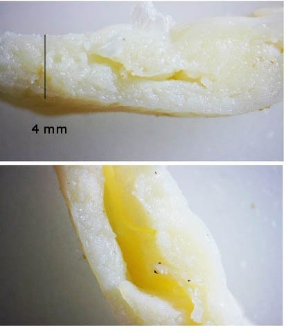

Le  cœur apparaît comme  une structure  grossièrement  rectangulaire     et  assez plate 3 cm  sur 2,5cm  et 5 mm d’ épaisseur.

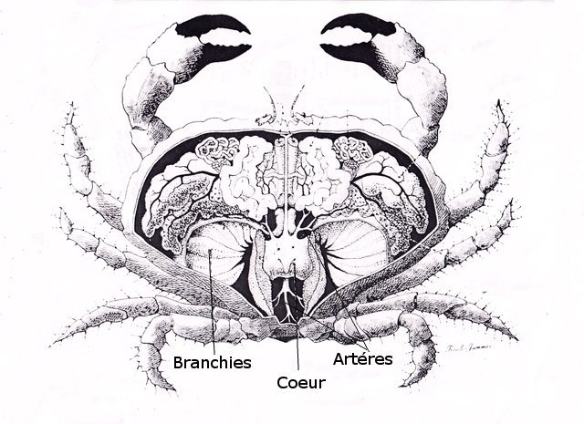

Pour  se fixer les idées   il est intéressant  de prendre connaissance   d’un schéma   devenu classique :

Le cœur   est  constitué  d’une seule cavité   (Ventricule unique) (Ce cœur  ne fait que 4/5 mm d’ épaisseur.

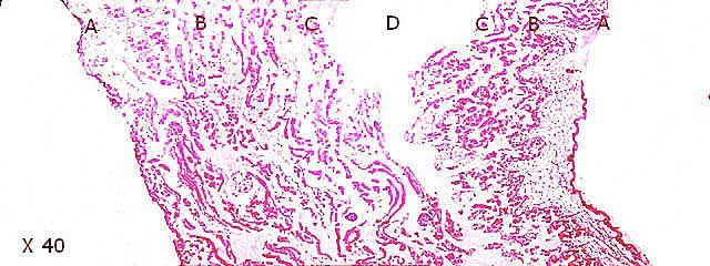

Coloration :Hématoxyline    / Eosine/ Aniline ( bleu)      Coupe de 7 µm  d’épaisseur  :
A – Pericarde
B – Myocarde   - La grande distance   entre les masses  de cellules musculaires  s’ explique   par l’ absence de système capillaire  - il faut  que l’ endolymphe  puisse s’ infiltrer  partout ; Il  faut donc  que l’ hémocœle qui contient  l’ hemolymphe s’infiltre  dans  tous les recoins de l’ organisme L'hémocœle assure ainsi  la circulation sanguine dans un système circulatoire ouvert

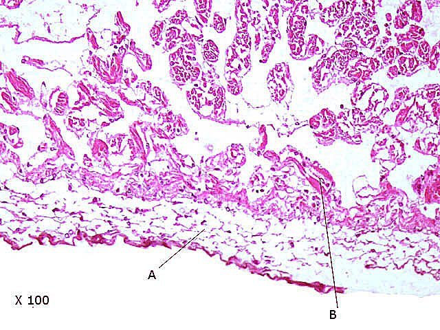

Pericarde :
A Péricarde
B Tissus musculaires

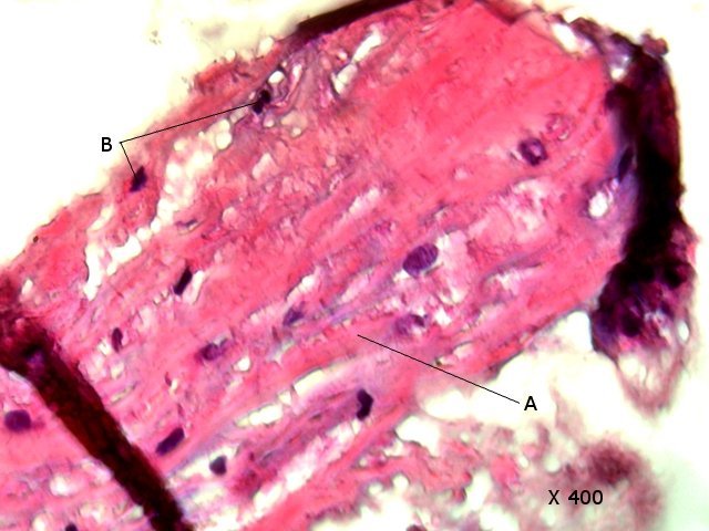

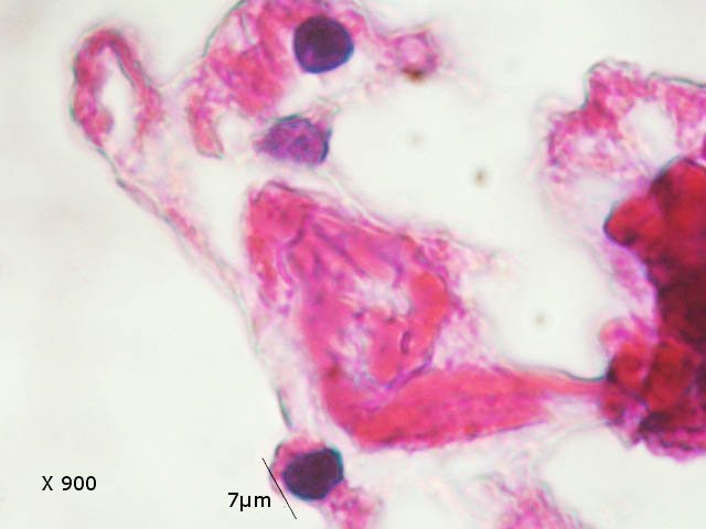

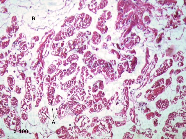

Les fibres musculaires – Elles sont disposées  en faisceaux.
Les fibres musculaires assurant la contraction   et donc la mise en  mouvement  de l’ hemolymphe   sont  de type fibre musculaire  lisse .
A Fibres musculaires .
B Tissu adipeux ou de réserves : Le cœur des décapodes peut contenir des cellules de stockage (lipides, glycogène), qui forment des amas clairs ou légèrement granuleux.
Les fibres musculaires assurant la contraction   et donc la mise en  mouvement  de l’ hémolymphe   sont  de type fibre musculaire lisse( A ) . Ces fibres sont  sous le contrôle du système nerveux autonome et du système endocrinien Elles fonctionnent  de manière indépendante  (   rôle dans la vie végétative.).
(Le tissu musculaire lisse est pour cette raison retrouvé dans la couche musculeuse de la paroi d'organes creux des systèmes digestif, respiratoire, circulatoire, urinaire et génital chez les mammifères).

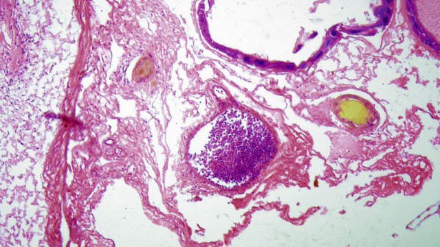

Image  d’une coupe  d’une artère  courant dans la paroi du  cœur – ( A noter  un caillot  d’ hemocytes dans la  lumière de cette artère).

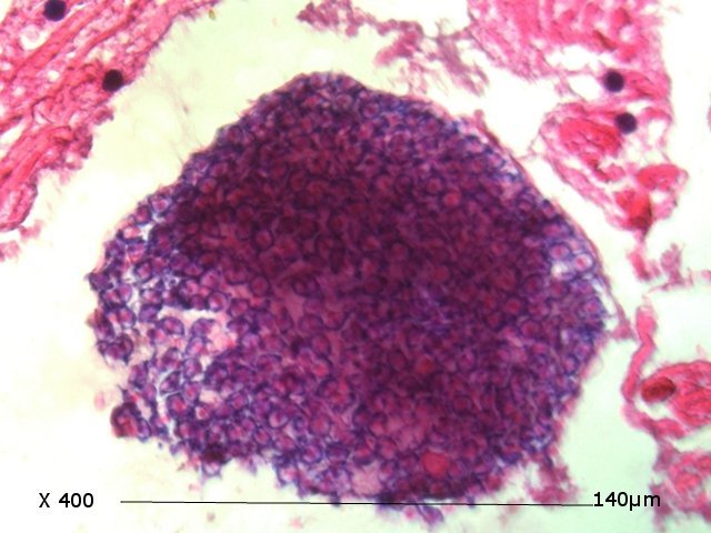

Les Hemocytes :
Sur cette photo  il s’ agit  d’un caillot  créé  par les techniques  de préparation  - il  faut se souvenir que les  hemocytes  sont transparents  Ils ont un rôle immunitaire.
Concernant ces cellules immunitaires (l’équivalent des globules blancs) : Elles  sont essentielles pour la réponse immunitaire innée des crustacés. Elles interviennent dans la phagocytose, l’encapsulation des pathogènes, la coagulation de l’hémolymphe et la production de molécules antimicrobiennes.

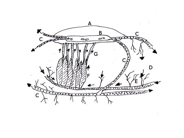

Résumé  du système  circulatoire  des Décapodes :
A-- La cavité péricardique   reçoit l’ hemolymphe saturé en Oxygéne en provenance des artères branchiques
B --Le cœur est percé  de plusieurs  ostioles    2 à 3 fois 2 sur chaque  côté ce qui permet le remplissage.
C –L’hemolymphe  va être propulsé  suite à la contraction  du cœur  vers la périphérie  grâce à un système  artériel Ces artères sont ouvertes   donc leur contenu se déverse  directement  dans l’ hémocœle
D –Hemocoel L’ hémolymphe   riche  de CO2  est repris par  un système  veineux  ouvert   Ce qui assure  un drainage  de retour
E – L’ hémolymphe  drainé  est orienté  vers les branchies  par  un système  circulation    les sinus veineux
F – Oxygénation  par les branchies  qui baignent  dans l’ eau de mer  - la carapace  en effet  n’ est pas  hermétique mais laisse passer  l’ eau environnante
G  - l’hémolymphe  oxygéné  retourne dans la cavité péricardique par  les artères branchiales
   Ce schéma  classique  est le plus  souvent  rencontré    - Héla  il  est  difficile à comprendre à partir G     - Le passage  de  l' hémolymphe oxygénée vers le  cœur   est  un plus subtil que cela     -C 'est ce que  je  vous propose de découvrir dans  les articles  sur les  branchies  et la circulation   branchiale  - A suivre -
