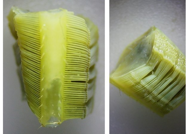

Une branchie est organisée  par l’assemblage  de deux  demies  lamelles sur un axe médian ;avec la présence  d’un vaisseau collecteur sur les  deux faces de l’ empilement  .
Ces colonnes  qui forment  les  branchies  sont constituées par l’ entassement d’ une centaine de lamelles –Chaque lamelle  est divisée  en deux par la présence d’une  paroi collectrice de l’ hemolymphe .
