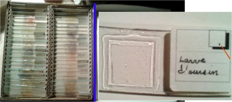

Rangement dans des boites faites maison avec du carton ondulé (5 boites comme celle ci ) ce qui fait dans les 250 lames à explorer.
Noter la petite astuce consistant à repérer sur l’étiquette la position approximative du sujet sous la lamelle (surtout s’il y en a qu’un ) : point marqué par la flèche rouge.

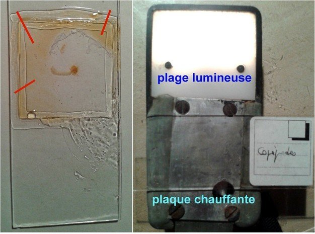

Bien entendu après plus de 20 ans les lames ne sont pas toutes en parfait état ! Les principaux défauts : rétraction de la gélatine qui n’englobe plus le sujet (récupérable, on le verra), développement de structures qui ne semblent pas être des moisissures (peut être des bulles ?), sujets non colorés devenus trop transparents …Par exemple cette anémone de mer encore visible mais entourée de ces structures
Comment rajouter de la gélatine ? C’est assez facile avec la platine chauffante ci dessous (alimentée par le transformateur de la lampe du microscope). A gauche exemple de gélatine rétractée (flèches) sur une lame contenant un polype de méduse
On gratte le vernis sur un coté de la lamelle au plus prés de la bulle, on pose la lame sur la platine et on ajoute un fragment de gélatine sur la partie grattée : celle ci en fondant s’infiltre par capillarité et on peut éliminer les bulles en tapotant légèrement sur la lamelle .

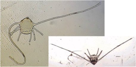

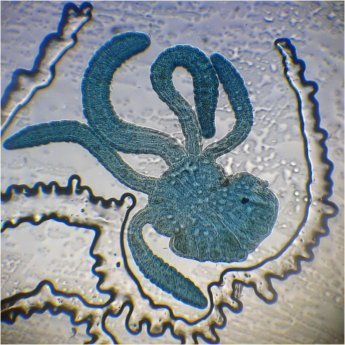

Voici un effet non prévu du fixateur : le Bouin est acide (contient de l’acide picrique) et ramollit voire dissous les structures contenant du calcaire, d’où l’allure « mole » de cette larve d’ophiure (a droite spécimen vivant) .Donc attention !

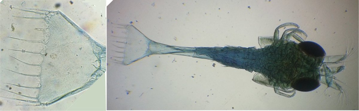

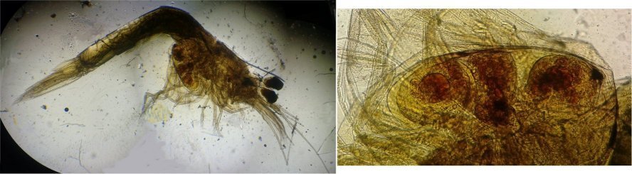

Voici une larve de galathéa. (espèce de crabe)  l’observation des détails de la queue permet de préciser l’espèce

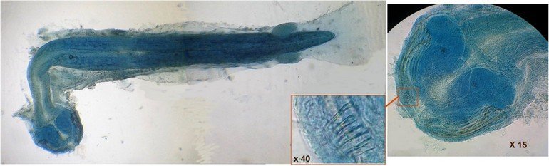

Autre exemple : sur ce chaetognathe Sagitta : on voit très bien sur la tête les crochets de chitine mais la littérature fait état de dents antérieures et postérieures, dents antérieures que je n’avais pas vu et que l’on va retrouver dans le détail au X 40

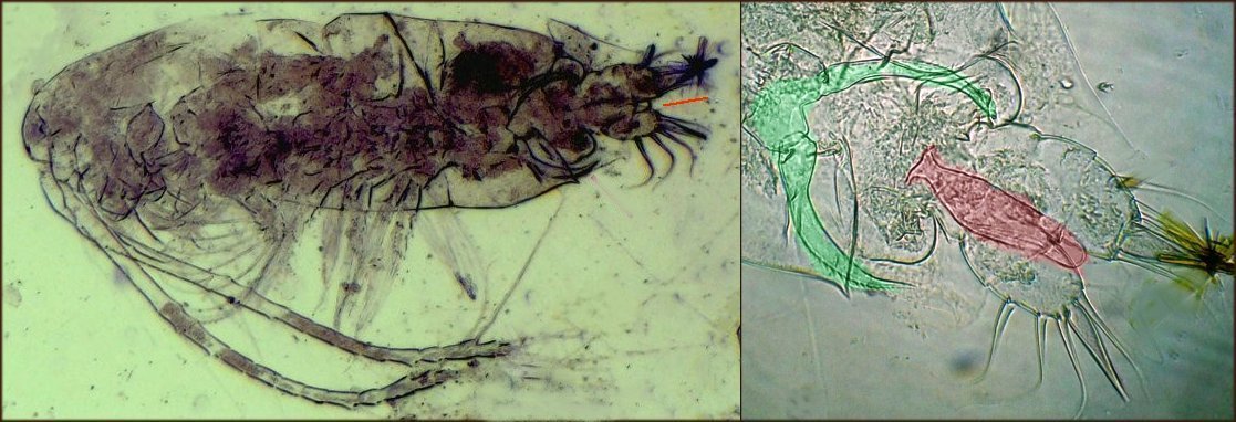

Autre exemple encore plus intéressant de recherche à posteriori: j’avais remarqué sur cette femelle  copépode ( calanus paracartia identifié à postériori sur cette lame ) un détail qui m’avait échappé : flèche rouge  avec détail à droite : coloré en rose (sur l'image)  on voit un spermatophore
Lors de l’accouplement le mâle maintient la femelle grâce à une patte modifiée en pince et lui transfère le spermatophore qui va adhérer à l’abdomen de la femelle comme spermathèque et les spermatozoïdes contenus féconderont ses œufs en temps utile …voir ici les détails :

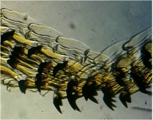

Autre sujet facile à conserver : radula de patelle ;La patelle, coquillage qui a la forme d"un chapeau chinois, possède (comme les escargots) cet organe chitineux qui lui permet de râper les algues

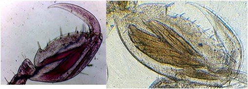

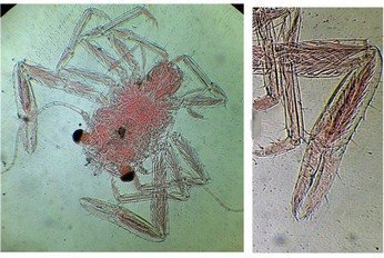

A la longue les colorations à l’éosine, qui étaient uniformes, se différencient en se fixant sur les muscles ; par exemple sur ces gnathopodes de caprelles : peut être à cause d’un rinçage insuffisant du Bouin car l’éosine se décolore en milieu acide
Idem pour cette larve de crabe stade mégalops : les fins muscles sont colorés en rose

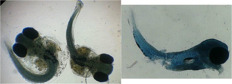

Autre exemple de bonne conservation : ces alevins de poisson , sur celui de droite : on voit la vessie natatoire et les vertèbres  (X 2,5)

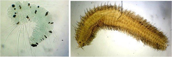

Bonne conservation pour ces vers : polychaete qui a beaucoup pâli à gauche et annelide

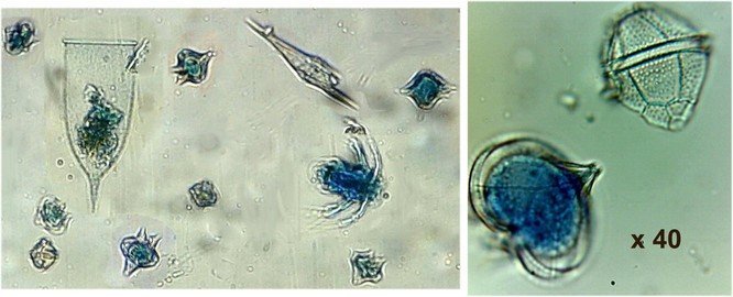

Un dernier exemple avec ces dinoflagellées et ce tintinide Favella
