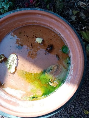

Algues vertes dans une soucoupe de pot de fleur.
                                          Algue verte  dans  une soucoupe   du jardin
Dès qu’il a  un peu d’eau les algues vertes apparaissent

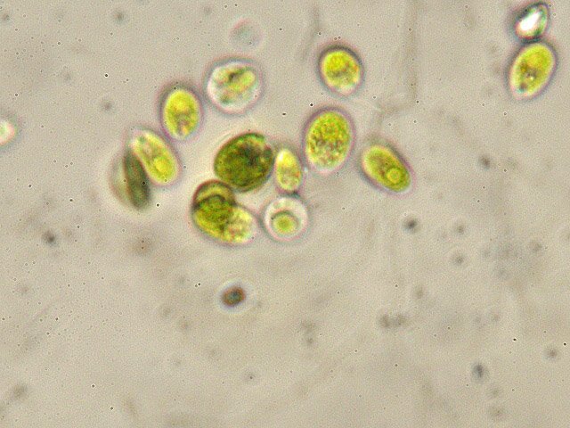

Dans le  jardin s’est développée  une  algue porteuse  d une couleur   vert fluorescent :
Au   X 200
Les cellules  ne sont pas toutes mobiles   mais la grande  majorité est en mouvement
Les cellules sont  autour de20µm

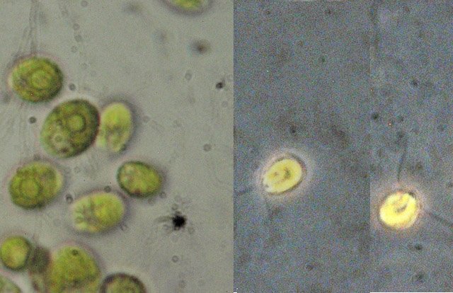

Pour mettre en évidence le moteur de cette agitation ,il est nécessaire de regarder la population   en contraste de phase   avec  un grossissement de 400.
Chaque cellule  est porteuse de deux flagelles  qu’ il n’ est pas facile à mettre en évidence en raison de leur vitesse de battements  mais aussi de leur taille
Il me semble que ces cellules font parties de l’ ordre  des Vovocales .

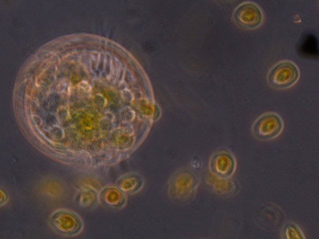

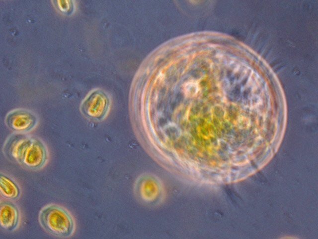

Au milieu de cette agitation j’ ai trouvé une cellule  bien paisible  ( en comparaison avec les cellules de son entourage ).
Le contenu de son cytoplasme semble se gorger des petites cellules environnantes.
Cette  cellule semble faire partie des hypotriches   en raison des  grosses  cirres qui sont  ici bien visibles  La cellule a une taille  de 200µm
Peut être Aspidisca

Bonjour Dominique,
C'est le Volvox qui donne son nom à la famille des Volvocales.
