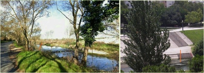

Petit fleuve côtier dans la campagne mais aussi en pleine ville (image à droite) avec berges bétonnées ! (contrairement à ce que l’on pourrait penser ce fut un des plus riches prélèvements obtenus)
la hauteur des rives aménagées rappelle qu’une crue à plus de 12 m de haut a été constatée dans les années 70 !

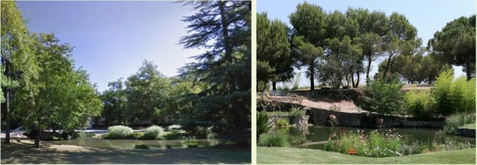

Autres biotopes : une mare d’un jardin public et une des pièces d’eau d’un jardin aménagé à partir d’une ancienne carrière de lave exploitée par les romains !

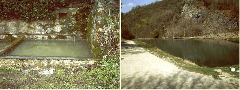

Autres lieux plus originaux : un ancien abreuvoir pour chevaux le long d’une route et une retenue d’eau servant à réguler un petit ruisseau

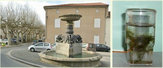

 Enfin et plus facile à trouver, une fontaine sur une place de village.
Le flacon de 6 cm de haut à droite est facile à mettre dans la poche pour les prélèvements

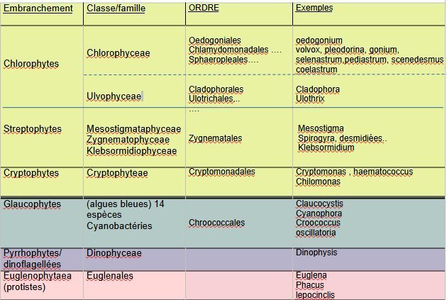

La classification est un peu complexe mais voici un résumé (non exhaustif !) des ordres principaux et la position des espèces que nous allons voir. La classification s’ appuie sur des similitudes morphologiques, les modes de reproduction mais les études sur l’ADN feront certainement apparaître d’autres filiations (*)
Streptophytes / les desmidiées classe des Zygnematophyceae, préférant les eaux douces acides (pH de 4 à 6), tourbières etc, reproduction par conjugaison

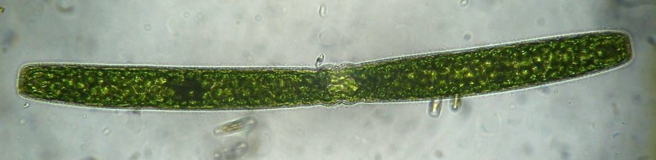

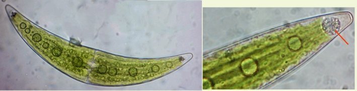

Clostérium : image de droite ci dessous: détail des microcristaux de sulfate de baryum agités par les courants internes

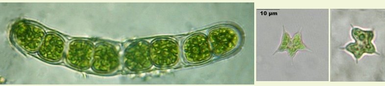

Sphaeropleales
de gauche à droite : coelastrum, kirchenerellia, ankistrodesmus , golenkinia, 2eme ligne monoraphidium
Cylindrocapsa geminella , à droite Tetraedron
De G à D: Sélénastrum , Ankistrodesmus, coelastrum

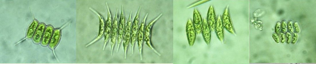

De gauche à droite : Scenedesmus, Desmodesmus, S. acutus, Comasiella

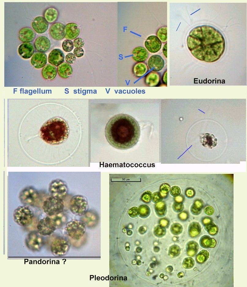

Clamydomonales : noter les flagelles (flèches bleues) , Gonium pectorale , eudorina, haematococcus, pleodorina

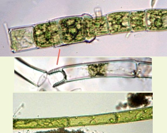

Oedogonium : flèche rouge organe de reproduction

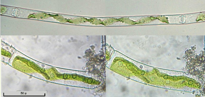

Zygnemales :
Mougeotia : avec un chromatophore vrillé : en bas réaction à la lumière (G) et à l’ombre (D). par forte lumière le
chromatophore tourne pour se mettre perpendiculaire au flux lumineux

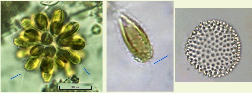

Eukariota/SAR/strameopliles//ochrophyta/ Chrysophyceae : Synura (algues dorées) Sur le détail d’une cellule : image du milieu, on devine un des deux flagelles (flèche bleue) et les écailles siliceuses qui recouvrent la cellule. Image de droite Urogléna

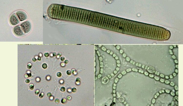

Cyanobacteries  ou « algues bleues »:
Classification : Bactréria/cyanophyceae/chroococcales de G à D oocystis, oscillaires, 2eme ligne : Dictylosphaerium , Nostoc

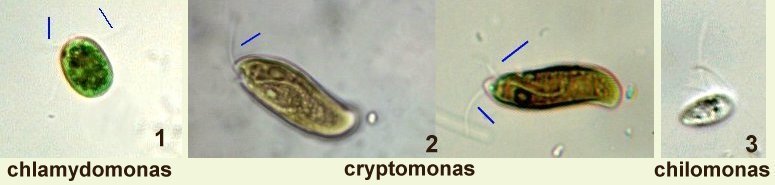

Le suffixe « monas » désigne des organismes pourvus d’un ou deux flagelles
Clamydo = manteau -->Clamydomonas/ Chlorophyceae/ clamydomonadales
Crypto = caché → Cryptomonas /Eucariota/cryptista/cryptophyceae/ cryptomonadales
Chilo = lèvres --> Chilomonas : /Eucariota/cryptophyceae/ cryptomonadales
Flèches bleues : flagelles
