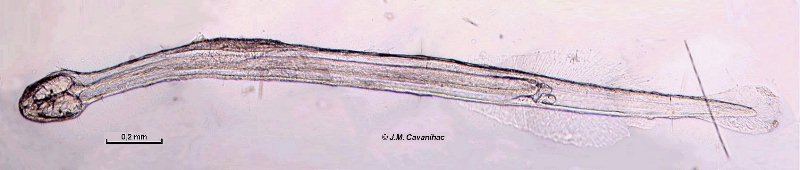

Auriez vous pensé (sans l'échelle) que ce long Chaetognate (Arrow Worm) trouvé dans du plancton marin mesurait prés de 3 mm de long ? Image échelle 1/2 obtenue avec 8 images élémentaires.
