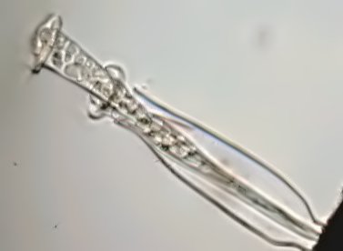

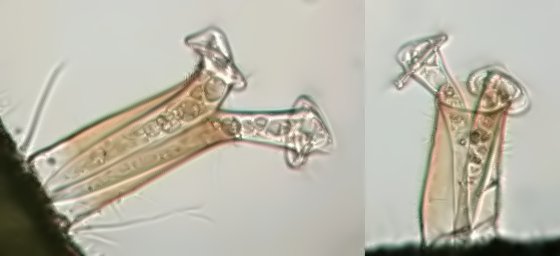

Sur le chapitre des protozoaires voici une photo de famille de quelques espèces voisines avec des formes élégantes : Vaginicola , thuricola et cothurnia. L'image la plus à droite montre deux individus dans une sorte de kyste. L'animation montre des particules vertes probablement des algues symbiotiques qui se déplacent assez rapidement à l'intérieur du cytoplasme .
Vaginicola
Cothurnia fixés sur une algue
Thuricola

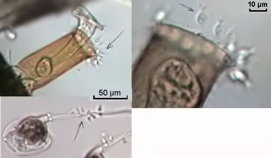

En regardant de plus prés (comme quoi il faut être attentif ) je remarquai au bord d'une lorica de tout petits protozoaires avec un corps arrondi et semble-t-il des tentacules dressées au dessus . Ils sont également rétractiles mais j'avoue n'avoir jamais rien vu de semblable : probablement des choanoflagellés Salpingoeca

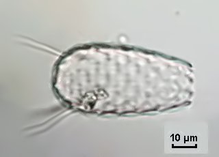

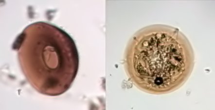

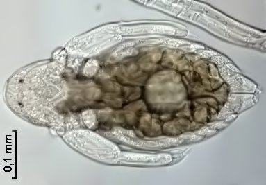

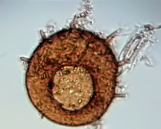

Bien entendu dans la pellicule de vase qui recouvrait les pierres il y avait les habituelles amibes testacées : Photos d' arcella de trois quart et de dessus (ce n 'est pas les mêmes: dans la seconde on distingue la masse du protoplasme ). Je n'avais encore jamais rencontrée l'euglyphe épineuse . Pour la technique, la photo de centropyxis à droite est la somme de deux images avec des plans de focalisation différents faite sous ASTROSTACK :
Ci desus : centropyxis
euglypha acanthophora

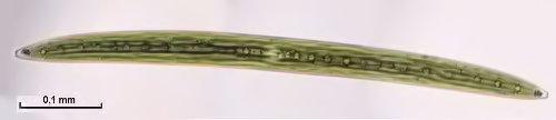

les Desmidiées sont souvent présentes dans l'eau des mares comme ce long closterium, visible à l'œil nu (je n'avais rencontré que les espèces en 'croissant' ) et ce pediastrum

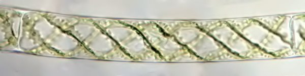

Toujours les classiques spirogyres (connues aussi , mais je ne m'en lasse pas !) une eudorina dont on voit très bien les flagelles et ce groupe de petites algues en forme de croissant dont j'ai perdu le nom ...

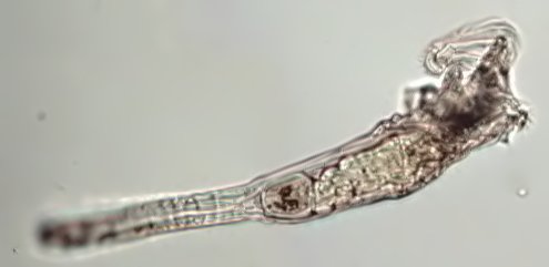

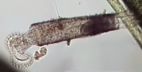

J'observais ensuite les feuilles de l'algue élodée et je trouvais de nombreuses loricas contenant un rotifère que je n'avais jamais rencontré, probablement limnias melicerta : quand on le dérange il s'en va en avançant avec sa couronne de cils. Il y avait aussi des lecanes avec leur carapace de tortue , mais vous les connaissez déjà.

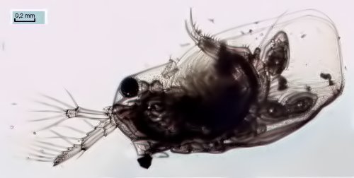

En triant les sujets dans la boite de pétri je tombais tout à coup sur ceci qui m'intrigua fortement :
L'animal bougeait lentement ses appendices et le contenu indistinct de l'abdomen me faisait penser à une forme larvaire. J'en trouvais un second quelques millimètres plus loin, puis dans l'ombre du bord de la boite de petri, je trouvais enfin la mère de ces bébés qui était une grosse puce d'eau : probablement Daphnia Obtusa : on voit dans l'image ci dessous les bébés sortant de la poche incubatrice . Ici encore un sujet que je n'avais jamais rencontré.
Note : l'image ci dessous prise à X 2,5 est une mosaïque de 5 images assemblées manuellement (çà va aussi vite ) sous PSP (et réduite d'un facteur 2) .
