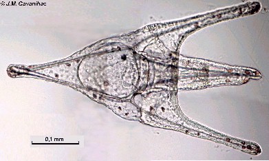

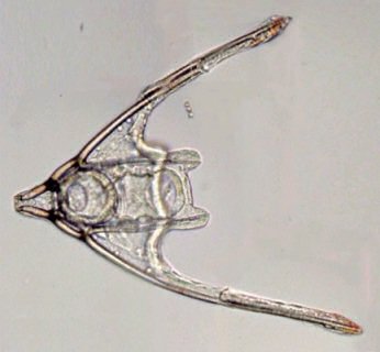

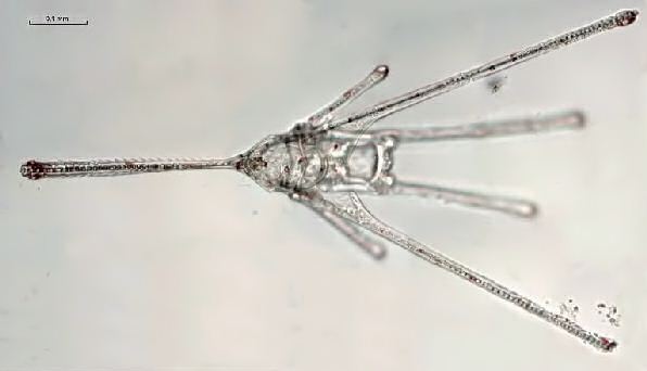

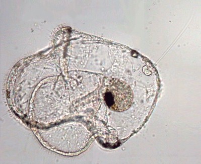

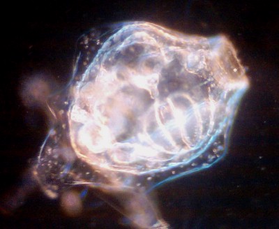

D'abord l'un de mes spécimens favoris : l'oursin, dont je vous ai déjà montré des détails dans d'autres articles : l'adulte n'est pas du genre attirant avec ses piquants et pas vraiment sympathique (surtout pour vos orteils quand vous marchez dessus !) . Mais la larve au stade pluteus a une fière apparence renforcée par son déplacement lent et un peu majestueux : en effet l'épiderme est couvert de cils qui rabattent les particules alimentaires vers la bouche située entre les 4 bras oraux. Contrairement à ce que l'on peut croire elle ne se déplace pas dans le sens de la flèche mais les bras en avant pour capturer le maximum de micro plancton.

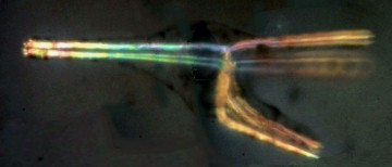

Voici la larve d'une variété echinocardiun cordatum et dessous celle de la variété commune sur nos cotes : strongylocentrotus . Le squelette calcaire de la larve est du plus bel effet en lumière polarisée.

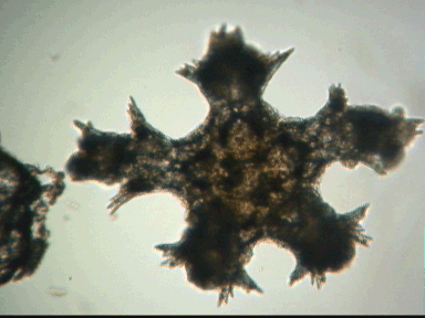

Restons encore dans la famille des échinodermes avec la famille des étoiles de mer : ophiurides dont voici une larve et un jeune adulte en animation.

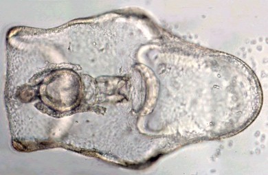

Toujours chez les échinodermes voici la larve du concombre de mer (Holothurie) je vous fais grâce de la photo de l'adulte : vous voyez à quoi cela peut ressembler...

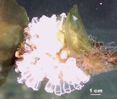

Plus proches de nous les Tuniciers : leur forme adulte n'est pas non plus attirante. Ceux qui ont déjà vu des Violets (" Bijus " en Provence ) chez l'écailler se sont sans doute demandés ce que c'était que ces 'patates' . Les formes adultes sont des sacs avec un siphon entrant et un sortant et elles filtrent l'eau de mer au moyen de fentes ciliées internes.

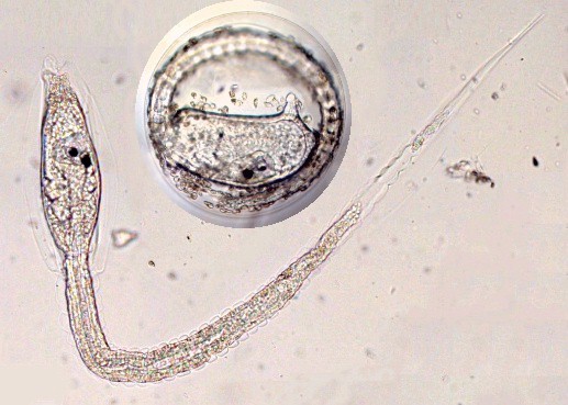

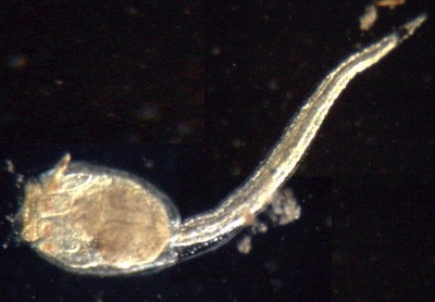

Voici la larve d'un tunicier avec l'œuf en médaillon ( ascidie probablement ) ainsi qu'un bouquet d'adultes et un jeune adulte (une semaine ) encore transparent :
Voici la larve d'une autre variété : botryllus avec, dessous la photo d'un jeune adulte ou l'on voit bien le siphon entrant et les fentes ciliées (avant qu'il ne devienne trop pigmenté et donc opaque). Le siphon excréteur (cloaque) est commun à plusieurs individus

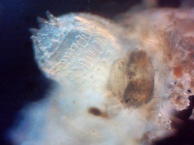

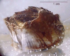

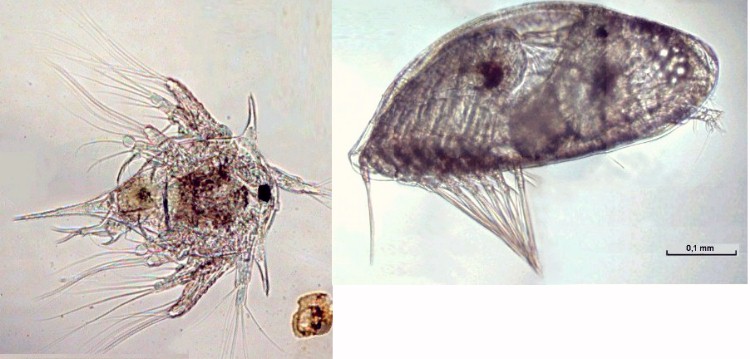

Autre genre : cirripèdes : la balane : là je suis sûr que vous allez comprendre mes propos d'un peu plus haut. La larve passe par deux stades : le nauplius qui ressemble à celui d 'un copépode mais possède des 'cornes', puis la forme Cypris qui ne se nourrit pas et dispose d'un mois pour se fixer, avant de donner l’adulte dont vous avez un exemplaire et une animation ci dessous. L’adulte capte le micro plancton avec ses pattes transformées en cirres. La balane est du genre envahissant : on peut en quelques mois, en avoir 400 au mètre carré sur une coque de bateau ce qui freine très nettement son l’allure !. Par ailleurs leurs coquilles calcaires pyramidales formés de plusieurs plaques, sont des causes de coupures lorsque on se frotte contre elles et déchirent même les combinaisons de plongée … sympathique je vous dis ! ...

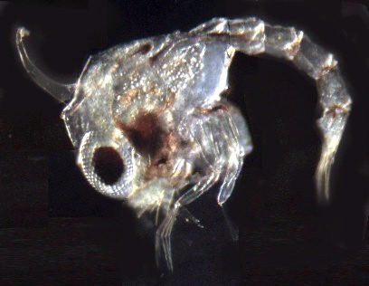

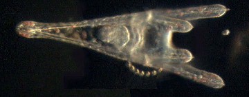

Les crabes ont deux stades larvaires le stade Zoéa et le stade mégalops , le premier étant illustré ci dessous ....

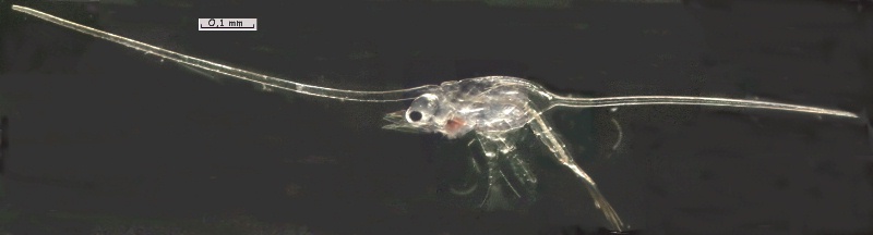

Et l'image suivante montre la larve du crabe porcelaine (qui est en réalité de la famille du homard) qui est très spectaculaire avec ces longs appendices lui permettant de flotter

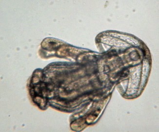

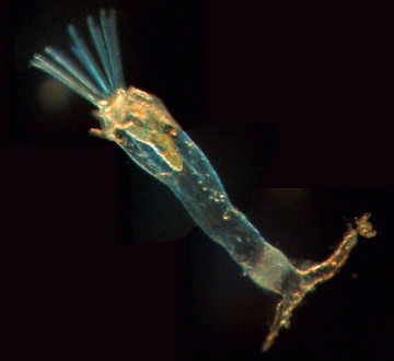

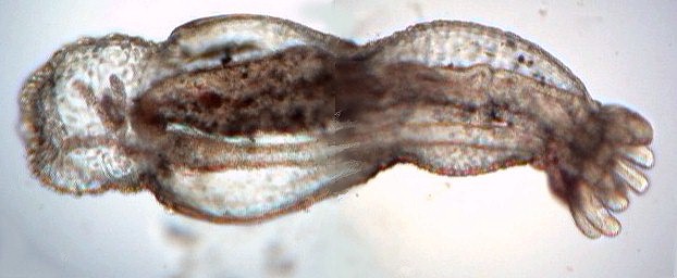

Allons dans le plus visqueux : les vers ! la larve du ver phoronide (ver fer à cheval à cause de la forme de son lophophore ) ressemble un peu à un champignon …. cilié. La larve que j'avais, s'est métamorphosée en jeune adulte dont vous voyez la forme presque définitive dessous. Elle est assez spectaculaire car on distique deux gros vaisseaux sanguins dans lesquels on voit même circuler les globules rouges ! Allons dans le plus visqueux : les vers ! la larve du ver phoronide (ver fer à cheval à cause de la forme de son lophophore ) ressemble un peu à un champignon …. cilié. La larve que j'avais, s'est métamorphosée en jeune adulte dont vous voyez la forme presque définitive dessous.

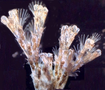

Encore une autre classe, celle des bryozoaires qui forment des colonies de 5 à 10 cm avec des milliers d'individus : la larve est une planula ciliée très opaque qui se fixe et se métamorphose aussitôt en un individu qui lui même se mets à bourgeonner pour former la colonie. j'ai eu la chance que ce phénomène se passe dans ma boite de petri et voici le premier élément de la colonie avec son pied de fixation.
