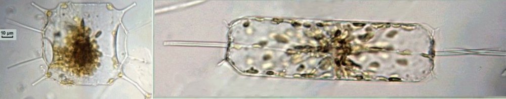

Idem pour les extensions de cette odontella ou de ce ditylum à droite

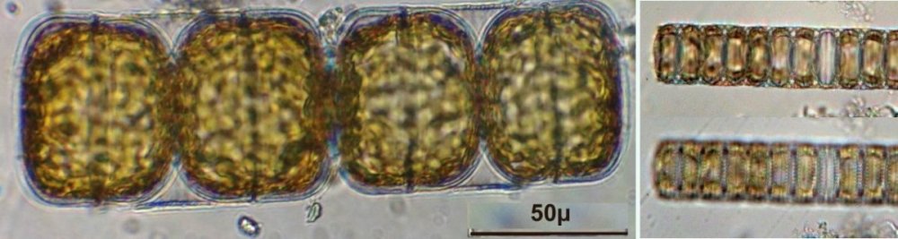

Encore deux espèces en colonie mélosira et paralia sulcata à droite

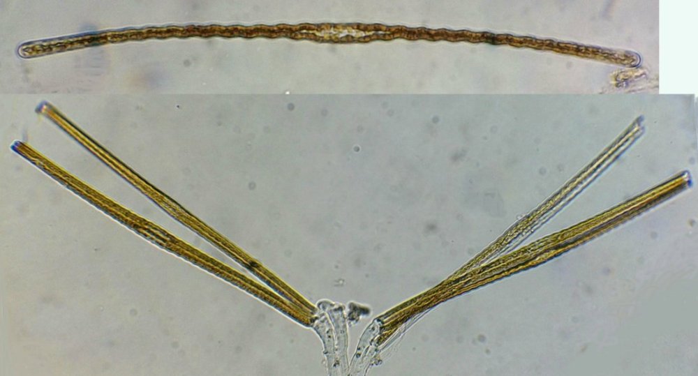

Autres diatomées moins communes ; ardissiona fulgens vue valvaire et connective et division

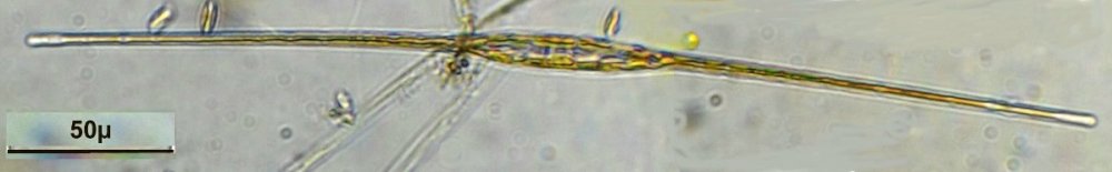

Un spécimen rare et très long : thalassiotrix. Là aussi les frustules longues de 1,3 mm seraient certainement brisées

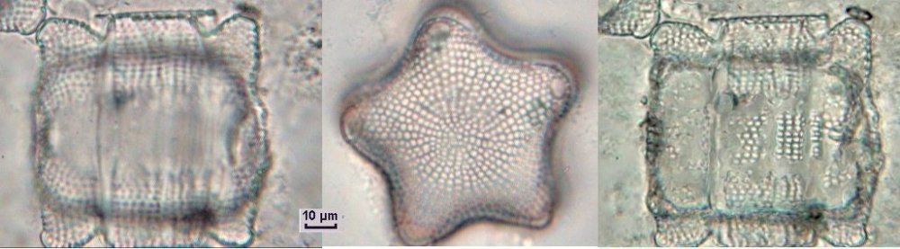

Quelques spécimens plus rares ou de forme complexe , qui apportent plus d’informations sous leur forme naturelle sans préparation : triceratium formosum pentacrinus (?) l’image à droite est un stack de 20 images
