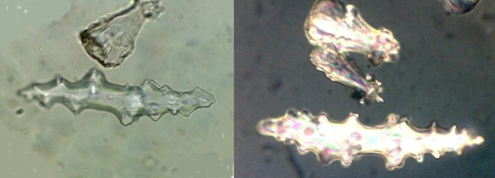

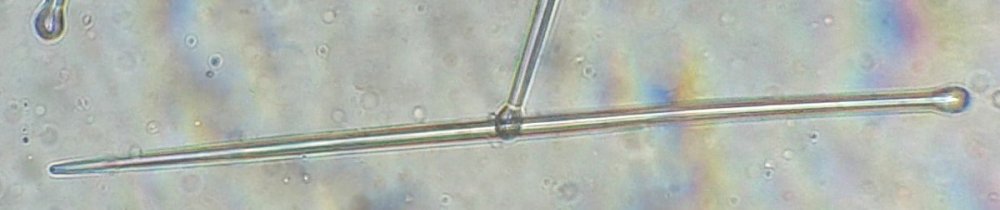

Mais ce qui est étonnant (voir la photo ci dessous ) est que l’on rencontre les mêmes spicules dans de la diatomite ou terre de diatomées, une roche sédimentaire vieille d’au moins 50000 ans, composée en majorité de diatomées

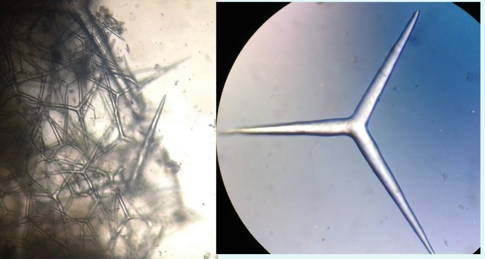

Autre type de spicule d’éponge :

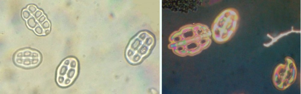

Les spicules ci dessus sont faits de silice (on le voit car ils ne polarisent pas la lumière ) pour d’autres espèces le matériau: calcite des spicules à 4 pointes apparaît nettement :
La forme en tripode (triactine) est mieux visible ici : à droite image en lumière polarisée .Les formes à 4 brances sont nommée trétractines

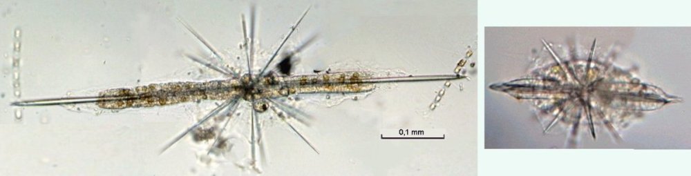

Chez les acantharia (un des trois groupes des Actinopodes avec les radiolaires et les héliozoaires) les spicules sont composés d’un autre matériau : le sulfate de strontium (SrSO4) par exemple chez Amphilonche elongata et à droite Amphibelone
On peut se demander pourquoi ces organismes utilisent le strontium qui est moins abondant dans la nature que le calcium ou la silice. Mais l’atome de strontium a une structure de ses couches d’ électrons proche de celle du calcium ce qui peut expliquer la substitution.

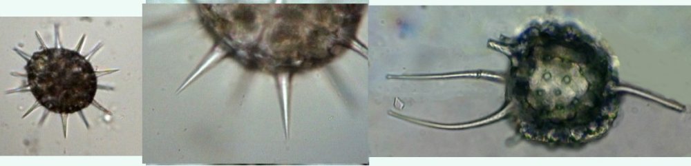

Voici ce que je pense être un radiolaire : image de droite spécimen d’une lame commerciale :

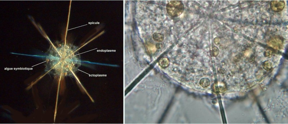

Les acanthozoaires possèdent des spicules radiants à partir du centre de la cellule comme on voit sur limage de droite. On voit aussi les micro algues symbiotiques dans l’endoplasme
