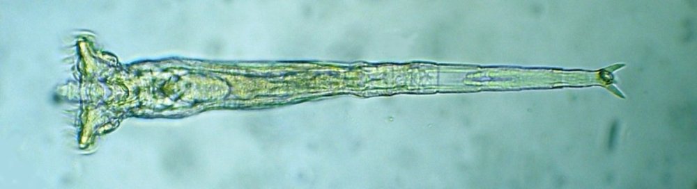

un rotifère :

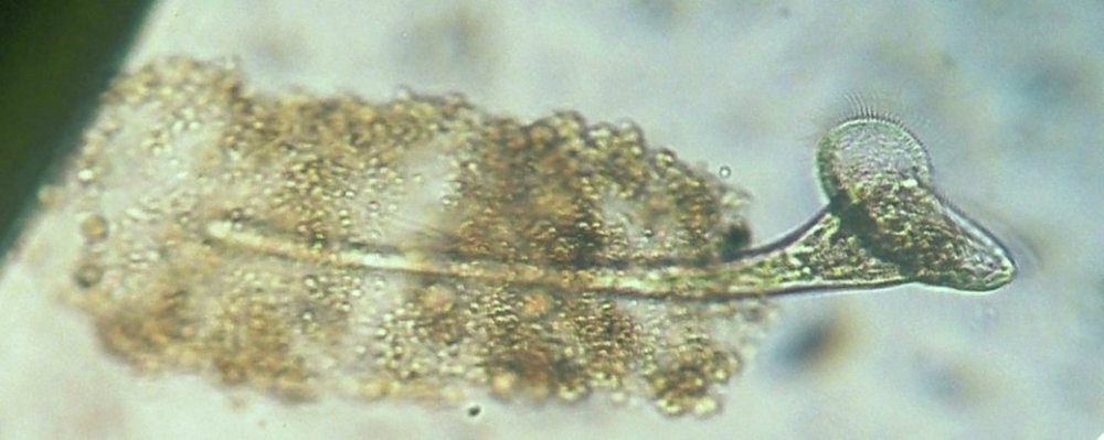

Un autre rotifére probablement ptygura, qui se construit une logette avec ses boulettes fécales : (on voit aussi une vorticelle contractée sur la droite )
