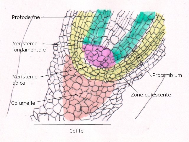

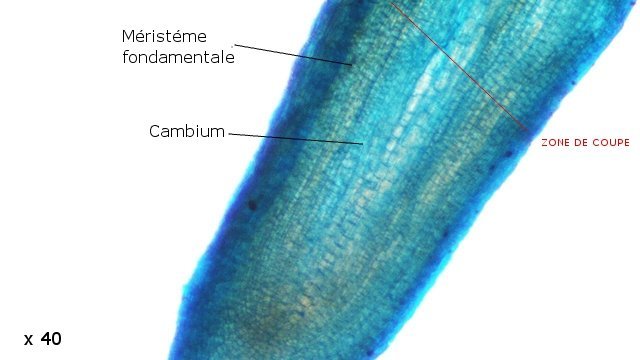

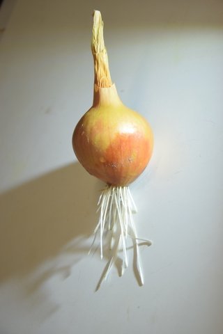

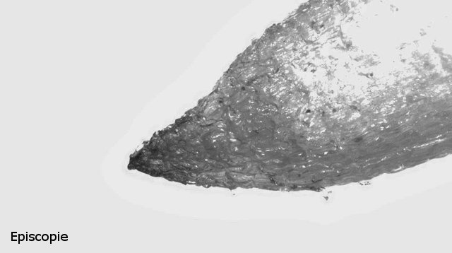

Dominique. Posté(e) le 14 septembre 2024 Signaler Posté(e) le 14 septembre 2024 (modifié) Racine la naissance des racines L’expérience est des plus simples à faire il suffit de mettre un bel oignon dans un verre rempli d’eau de façon que seule la base soit en contact avec l’eau. En quelques jours apparaissent les premières racines . Étude d’une des jeunes racines : La coiffe Photo en épiscope de le la pointe de la nouvelle racine (la coiffe). La coiffe est une masse parenchymateuse en forme de cône qui protège le méristème apical sus-jacent et favorise la pénétration de la racine dans le sol . Les cellules périphériques (dites de bordures) de la coiffe synthétisent un mucilage qui lubrifie la racine dans le sol et en favorise la pénétration. Ces cellules les plus périphériques se détachent de la coiffe. Ces cellules détachées restent vivantes pendant plusieurs semaines dans la rhizosphère .Elles produisent des protéines spécifiques ( l’ exsudat racinaire qui représente jusqu’ à 98% des matériaux carbonés libérés dans le sol) . Cet exsudat a plusieurs rôles celui de la protection de la jeune racine contre les agents infectieux contenus dans le sol ( bactéries - champignons ) celui de la prévention contre la déshydratation, et enfin celui de diminuer la résistance au frottement lors de l’ élongation . Ces cellules sont remplacées par d’autres cellules de la coiffe produites par le méristème périphérique. La Columelle Cette zone cellulaire représente la partie centrale de la coiffe c’est ce site qui perçoit la gravité ( géotropisme ) et les gradients de potentiel hydrique ( hydrotropisme ). .. De cette photo on déduit le schéma suivant : (Coloration Bleu Etzole ) . La zone de la coiffe est faite de cellules totipotentes qui se multiplient et se différencient dans un second temps. Il y a souvent des difficultés à saisir la différence entre méristème et cambium. Définition: Le méristème est un tissu végétal indifférencié, c'est-à-dire que ses cellules ne sont pas spécialisées et conservent la capacité de se diviser activement. Il est comme l'usine de production de cellules de la plante. Les méristèmes sont responsables de la croissance primaire de la plante, c'est-à-dire de l'allongement des racines et des tiges. Ils donnent naissance à tous les autres tissus de la plante. Types: On distingue différents types de méristèmes selon leur localisation : Méristèmes apicaux: situés aux extrémités des racines et des tiges, ils assurent la croissance en longueur. Méristèmes latéraux: situés en profondeur, ils permettent la croissance en épaisseur. Le procambium : Le procambium est un type spécifique de méristème. Il est donc lui aussi un tissu indifférencié, mais sa destinée est déjà déterminée : il va donner naissance aux tissus vasculaires primaires. Les tissus vasculaires assurent la circulation de la sève brute (eau et sels minéraux) et de la sève élaborée (produits de la photosynthèse). Le procambium va donc être à l’ origine de la formation -du xylème primaire: qui transporte la sève brute des racines vers les feuilles. et -du phloème primaire: qui transporte la sève élaborée des feuilles vers les autres organes. La zone quiescente: Cette zone est la zone initiale de la multiplication cellulaire mais assez rapidement les mitoses y vont devenir plus rares et la multiplication cellulaire va se développer à une courte distance de cette zone . Ce ralentissement n’est pas inaction .Si la plante subit des blessures dans sa région méristématique cette zone se remet à fonctionner et répare les lésions créées par le traumatisme . Au-delà de la coiffe Le caractère structural le plus frappant de l’apex de la racine est la disposition en lignes longitudinales de la production cellulaire. Le cambium est actif dès sa formation ce qui explique la présence dès le premier centimètre de nombreux vaisseaux qui ne sont pas encore lignifiés mais qui vont rapidement le devenir Coupe (trait rouge de l’image précédente). A zone du méristème fondamental. B zone du cambium. C zones vasculaires . (cette coupe a été difficile à réaliser en raison du caractère très mou de l’échantillon). Aspect du système vasculaire en formation ( coupe faite trait rouge ) sur la racine en développement , l’organisation cellulaire est acquise durant les quelques minutes qui suivent la différenciation des cellules totipotentes du méristème: La coloration par l’ acriflavine et l’ acridine colore normalement les vaisseaux en rouge ; on constate qu 'ici la coloration rouge n’ a pas pris fortement indice que le dépôt de lignine n’ est pas terminé. Les poils absorbants : Les oignons forment un système racinaire en faisceaux, c'est-à-dire un ensemble de racines de taille à peu près égale, qui naissent toutes du même point des méristèmes apicaux de la base du bulbe de l’oignon donc dès les premiers instants de très nombreuses racines apparaissent ce fait explique la quasi absence de poils absorbants quand on utilise un bulbe sec . En fait la surface assurée par la multiplication des racines du bulbe suffit pour obtenir une zone absorbante suffisante de la plante pour mener à bien sa tâche de la deuxième année qui est la formation de la branche florale et des graines. à partir du bulbe formé durant la première année . Ref Biologie végétale Raven – Evert- Eichhon editeur Deboeck Dominique Modifié le 14 septembre 2024 par Dominique.

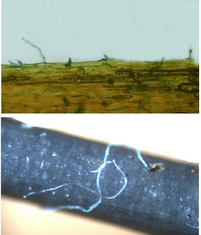

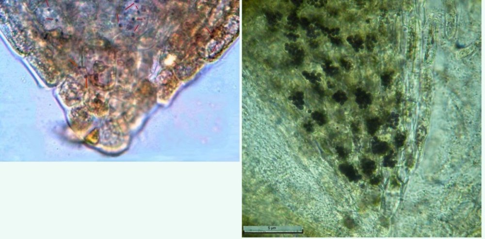

Jean Marie Cavanihac Posté(e) le 16 septembre 2024 Signaler Posté(e) le 16 septembre 2024 (modifié) Bonjour Dominique Joli sujet qui m'a appris pas mal de choses... A un moment j'ai essayé de mettre en évidence des grains d'amidon qui pouvaient expliquer le géotropisme, en tant que substances plus denses , en faisant une coloration à l'iode sur une pointe de racine (écrasée sous la lamelle) ce qui donne ces images (pas sur la même racine) traits rouges sur l'image de droite : Je ne sais pas trop comment interpréter ces images mais si , à l'occasion, tu pouvais faire la même manip à l'iode sur une coupe de racine ce serait peut être plus clair.... Amitiés JMC Oups ! l'échelle à droite est 50 µm et pas 5 µm Modifié le 16 septembre 2024 par Jean Marie Cavanihac

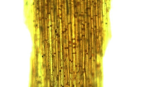

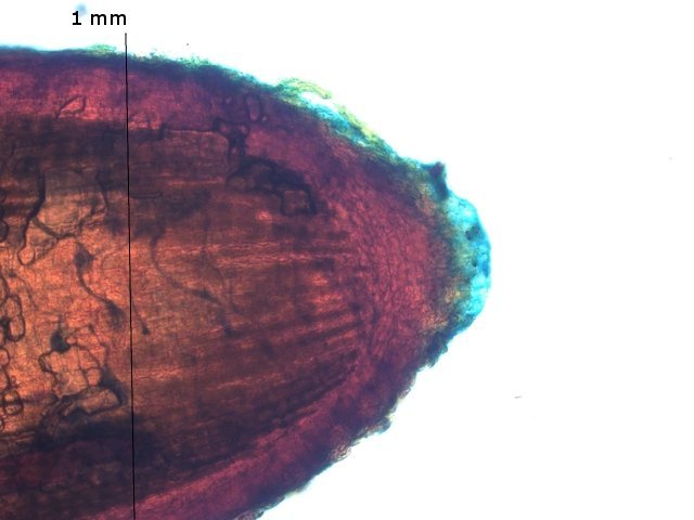

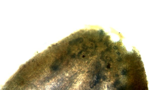

Dominique. Posté(e) le 16 septembre 2024 Auteur Signaler Posté(e) le 16 septembre 2024 (modifié) Bonsoir Jean-Marie Bonsoir Tryphon Jean -Marie j ' ai écrasé la pointe de la racine + lugol et j'ai obtenu l'image suivante: Cette image de la pointe met en évidence des zones plus noires . Si on fait une coupe de 70µm d' épaisseur de cette zone on obtient l image suivante: image située juste au-dessus de la coiffe l' iode a coloré les noyaux des cellules mais il n' y a aucun amyloplaste dans le cytoplasme des cellules donc je n' ai pas trouvé d' amidon dans la partie initiale de la racine. Les zones sombres de ton image et de mon observation sont probablement un artefact du à la technique de préparation ( du moins dans le cas de la racine de l oignon) . ( la technique de l 'écrasement est une technique un peu grossière !). De tout façon la formation de la molécule de glucose nécessite de la lumière et de la photosynthétise selon la formule : Lumière + CO₂ + H₂O → Glucose + O₂ les racines souterraines ne peuvent donc pas synthétiser du glucose donc de l' amidon . Tryphon La description de la cascade des réactions est impressionnante .Ce qui l' ai plus encore c'est d 'imaginer le codage nécessaire sur la bande d' ADN pour contrôler tout le processus. Amicalement Dominique Modifié le 17 septembre 2024 par Dominique.
Jean Marie Cavanihac Posté(e) le 17 septembre 2024 Signaler Posté(e) le 17 septembre 2024 Bonjour à tous Dominique, je suis d'accord sur la possibilité d'artefact sur mes images en particulier pour celle de gauche , par contre à droite, la coloration a été faite sur la lame et je suis certain que les amas sont bien des grains d'amidon ....D'où ma remarque : que je ne sais pas interpréter cette image ! Je suis impressionné par la complexité des mécanismes impliqués dans le géotropisme ! Amitiés JMC

Admin Tryphon T Posté(e) le 17 septembre 2024 Admin Signaler Posté(e) le 17 septembre 2024 Bonjour Dominique, "puisque l' amidon est une molécule de réserve " Pour une fois voyons Wikipedia : Les statolithes sont des amyloplastes spécialisés impliqués dans la perception de la gravité chez les plantes, et donc dans leur gravitropisme. Ce sont des organites spécifiques des cellules végétales. Les statolithes sont plus denses que le cytoplasme et peuvent sédimenter suivant la force gravitationnelle. Ils sont observés dans des cellules particulières de la « columelle », partie centrale de la coiffe racinaire (un tissu situé à la pointe des racines), cellules appelées statocytes1. Le réseau de filaments d'actine dans lequel les statolithes sont imbriqués est supposé activer des canaux mécanosensibles lors de leur sédimentation. Le signal gravitropique réorganise la distribution des flux d'auxine dans la racine et dans la coiffe racinaire en modifiant l'activité des canaux transporteurs d'auxine. Le changement de répartition de l'auxine induit une croissance différentielle des tissus racinaires, ce qui provoque une courbure de la racine en fonction de la gravité. On trouve également des statocytes dans l'endoderme des tiges florales. Dans ces organes, la redistribution de l'auxine engendre une courbure opposée à la gravité. Et Larousse : amidon nom masculin (latin médiéval amidum, du latin classique amylum, fleur de farine, du grec amulon, non moulu) 1. Réserve glucidique intracellulaire, insoluble dans l'eau, hautement polymérisée caractéristique du règne végétal et qui abonde dans les organes souterrains (pomme de terre, igname, manioc), les graines (légumineuses, céréales), etc. 2. Solution colloïdale d'amidon dans l'eau, utilisée pour empeser le linge. Il faudra donc dire à Larousse de rajouter à la définition de l'amidon : ET constituant des statolythes qui ont une autre fonction que de stoker de l'énergie. Comme quoi une molécule peut servir à plusieurs choses. Amicalement.
Jean Marie Cavanihac Posté(e) le 17 septembre 2024 Signaler Posté(e) le 17 septembre 2024 Bonjour C'est dommage, je ne me rappelle plus d'où venait la racine aux grains d'amidon. Je ne pense pas que ce soit de l'oignon. Par contre j'avais fait un essai avec la partie racinée d'un poireau que l'on coupe avant de les cuire. En la faisant tremper dans de l'eau elle développe de nouvelles racines et un nouveau poireau se met à pousser ! La racine vient peut être de cet essai mais pas sûr Amitiés JMC
Dominique. Posté(e) le 17 septembre 2024 Auteur Signaler Posté(e) le 17 septembre 2024 Bonsoir Merci Tryphon d'avoir trouver la solution à la présence d' amidon dans les racines et en particulier au niveau de la columelle ;l'observation de Jean- Marie devient d'autant plus précieuse que les images de statocytes ne sont pas fréquentes. Bien amicalement Dominique
Jean Marie Cavanihac Posté(e) le 18 septembre 2024 Signaler Posté(e) le 18 septembre 2024 Bonjour Il y a peut être un biais - je n'ai pas en tête les conditions de l'expérience - mais ce n'était pas des conditions de croissance "normales" des racines. A savoir qu'elles étaient exposées à la lumière dans un récipient transparent . Cela pourrait expliquer l'abondance de grains d'amidon dans la deuxième photo... A recommencer en notant les conditions ! Amitiés JMC
