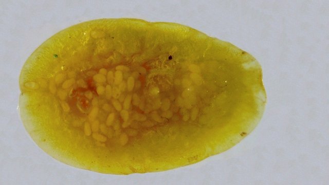

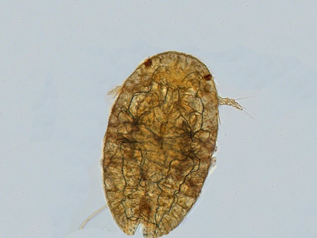

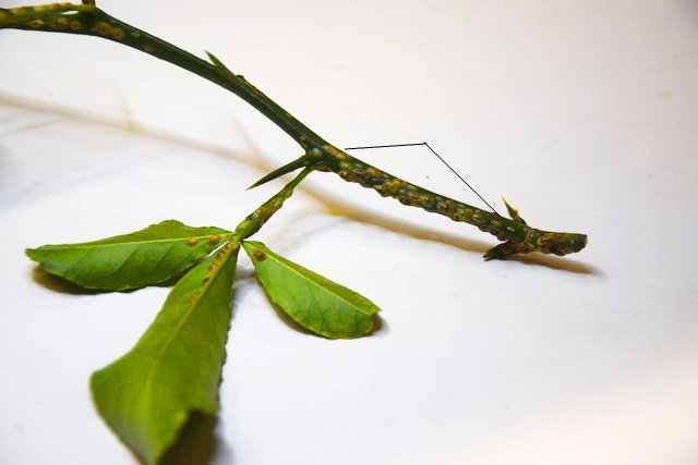

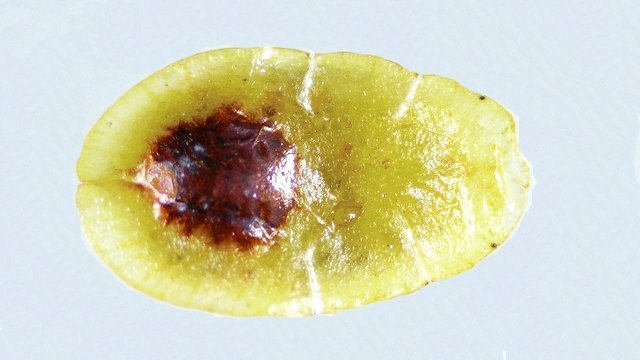

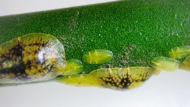

Dominique. Posté(e) le 27 août 2025 Signaler Posté(e) le 27 août 2025 (modifié) Cochenille à carapace Coccus hesperidum Dans le jardin de mes enfants pousse un citronnier. Jusqu’ici il se portait bien. Récemment les petits enfants constatent de curieuses tâches se développant sur les petites branches de l’ année et sur les feuilles . Ces petites formations ovalaires sont faciles à décoller de la branche. Il semble y avoir plusieurs générations sur la même branche - Les individus sont très rapprochés et même se chevauchent. Un adulte est isolé: L’ aspect est celui d’une cochenille à carapace Coccus Esperidum Les cochenilles à carapace, qui font partie de la super-famille des Coccoidea, sont des insectes parasites des plantes. Leur mode de reproduction peut varier selon les espèces, mais il y a des caractéristiques générales. Chez les femelles le corps n’est pas visible, masqué par des sécrétions qui leur confèrent des formes et des couleurs variées ne ressemblant en rien aux insectes que l’on a coutume d’ observer. Biologie des cochenilles à carapace Dimorphisme sexuel : Il y a une grande différence entre les mâles et les femelles. Femelles : Elles sont les plus connues et les plus problématiques pour les jardiniers. Elles sont immobiles, souvent fixées sur les tiges, les feuilles ou les fruits. Elles sont dépourvues d'ailes et de pattes fonctionnelles à l'âge adulte. C'est leur "carapace" cireuse ou écailleuse qui les protège et les rend difficiles à éliminer. Elles se nourrissent de la sève de la plante. Mâles : Ils sont beaucoup plus petits et rarement vus. Protection : La "carapace" est en réalité une sécrétion cireuse ou une écaille de chitine. Cette protection leur permet de résister à la sécheresse, aux prédateurs et aux insecticides. Mode de reproduction: Après la fécondation, la femelle pond ses œufs sous sa carapace. La carapace de la femelle protège les œufs jusqu'à leur éclosion. Une seule femelle peut pondre un très grand nombre d'œufs (plusieurs centaines selon l'espèce). Avec une fine aiguille j’ ai ouvert le ventre de cette cochenille Immédiatement ont émergé des larves très mobiles les cochenilles sont donc ovovivipares. Le stylet mandibulaire est bien visible, il résulte de la soudure des deux mandibules et des deux maxilles Ce stylet va plonger dans le phloème de la plante Du fait de la richesse en eau de la sève élaborée une partie de l’ eau et du sucre contenu vont être exsudé par l’ anus sous forme d’une substance visqueuse - attirant les fourmis La trophobiose est le nom donné à cet échange - nourriture contre protection . Ce sont les seules cochenilles à être mobiles. Elles se dispersent sur la plante à la recherche d'un site de nourrissage approprié. Elles sont très vulnérables à ce stade. Fixation et développement : Une fois qu'une larve rampante a trouvé un bon emplacement, elle s'y fixe à l'aide de ses stylets buccaux pour se nourrir de la sève de la plante. Elle commence alors à sécréter une carapace protectrice .et va subir plusieurs mues Différenciation sexuelle : Après plusieurs mues, les larves se développent en mâles ou en femelles. Dimorphisme sexuel : Il y a une grande différence entre les mâles et les femelles. Femelles : ce sont les femelles qui sont présentées ici Mâles : Ils sont beaucoup plus petits et rarement vus. À l'âge adulte, ils sont ailés et ressemblent à de minuscules moucherons. Ils ont des pattes et des antennes. Leur seule fonction est de féconder les femelles. Ils ne se nourrissent pas une fois adultes et leur durée de vie est très courte, souvent de quelques jours seulement. Les femelles restent fixées, perdent leurs pattes et leurs yeux, et continuent de grandir en sécrétant leur carapace. Elles deviennent les adultes immobiles. Les mâles se transforment en pupes (c'est une sorte de métamorphose) et émergent comme des adultes ailés, prêts à recommencer le cycle. Reproduction asexuée (parthénogenèse) Il est important de noter que certaines espèces de cochenilles à carapace sont capables de se reproduire par parthénogenèse. Cela signifie que les femelles peuvent pondre des œufs sans avoir été fécondées par un mâle. Cette capacité leur permet de se propager très rapidement et d'infester une plante même si un seul individu est présent au départ. Classification Kingdom: Animalia Phylum: Arthropoda Class: Insecta Order: Hemiptera Suborder: Sternorrhyncha Family: Coccidae Genus: Coccus Species: C. hesperidum Binomial name Coccus hesperidum Linnaeus, 1758 Références https://www.insectes.xyz/pdf/i129foldi.pdf ++++ sur MikrOscOpia https://forum.MikrOscOpia.com/topic/10257-cochenille-hemiptera-coccidae/#comment-35325 https://forum.MikrOscOpia.com/topic/16843-larve-de-cochenille/#comment-66622 https://forum.MikrOscOpia.com/topic/20110-cochenille-les-d%C3%A9g%C3%A2ts-sur-les-branches/#comment-83431 https://forum.MikrOscOpia.com/topic/20038-cochenille/#comment-83036 Microscope utilisé Tomlov ( microscope à écran ) Dominique Modifié le 27 août 2025 par Dominique.
