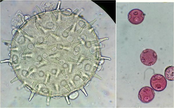

La botanique en particulier se prête bien à la réalisation de ces montages : par exemple les pollens : ici un grain de pollen d’hibiscus (au X 40) et grains colorés d’origine inconnue à droite, on voit bien les pores (NB : penser à noter le nom de l’espèce étudiée sur l’étiquette de la lame : prendre une photo de la plante si besoin). Parfois il est utile de dégraisser le pollen dans une goutte d’alcool éthylique avant de procéder au montage

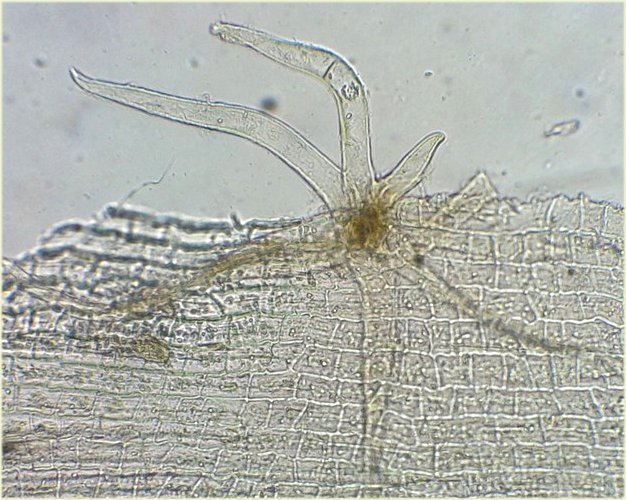

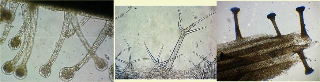

Poil de tige de lierre :

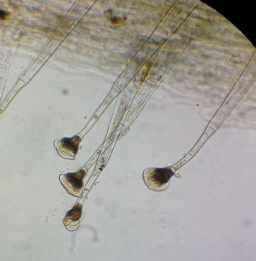

Poils de tiges de géranium : leur extrémité en forme de coupe porte encore une goutte d huile odorante

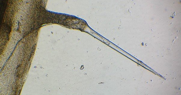

Poil d'ortie : le poil est creux et lorsque la point se brise , la substance irritante contenue dans la base est injectée
Divers poils ( je n'ai pas suivi mes conseil et pas identifié leur provenance !! )

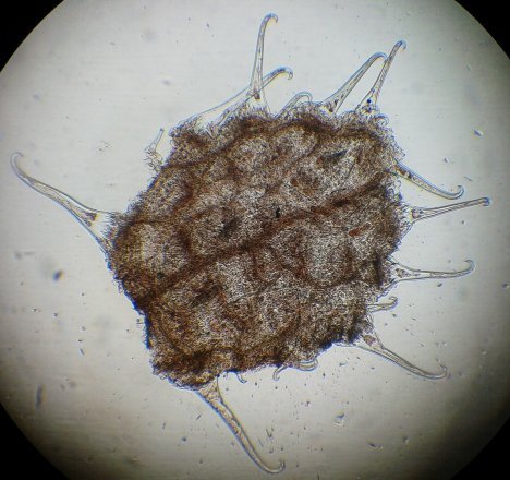

Mais il y a aussi des graines qui utilisent des poils pour se disséminer par exemple en s’accrochant à la fourrure des animaux (ou à nos vêtements !) . C’est ce genre d’observation qui a conduit à l'invention  du Velcro . Image au x 2,5

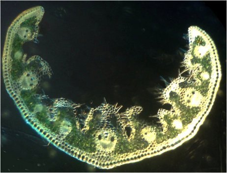

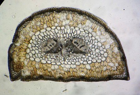

Un classique des livres de SVT : la coupe de feuille d’oyat qui illustre l’adaptabilité en milieu sec : la feuille se referme sur elle même pour réduire la surface exposée : X 2,5 fond noir :

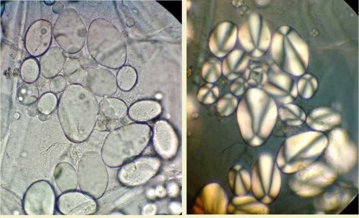

Divers botanique : amidon de la banane (en fond clair et polarisation),

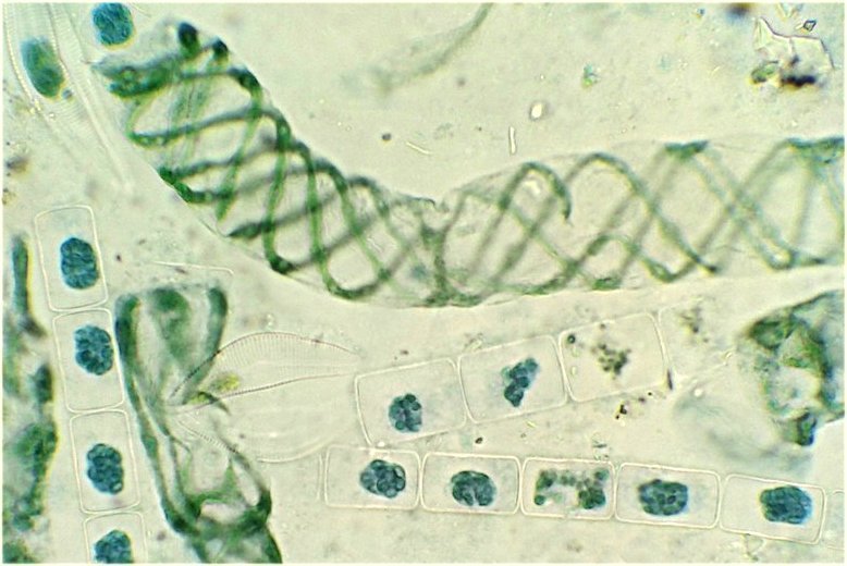

Algues d’eau douce (mais se distordent lors du chauffage) ici spirogyres

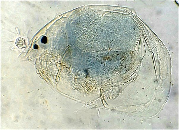

Mais il est aussi possible de conserver des formes animales : Cladocère d’eau douce (probablement Chydorus)

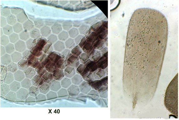

Insectes :cornée d'un  oeuil de papillon, une écaille des ailles de papillon

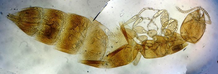

Un insecte (piqueur !) entier : taille 1 mm (composition de 4 images par Image Composite Editor). Peut etre Scleroderma Domesticum rendu transparent par bain de soude

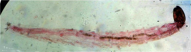

Une larve de chiromonidé colorée à l'éosine , qui avec le temps, est restée fixée sur les muscles :

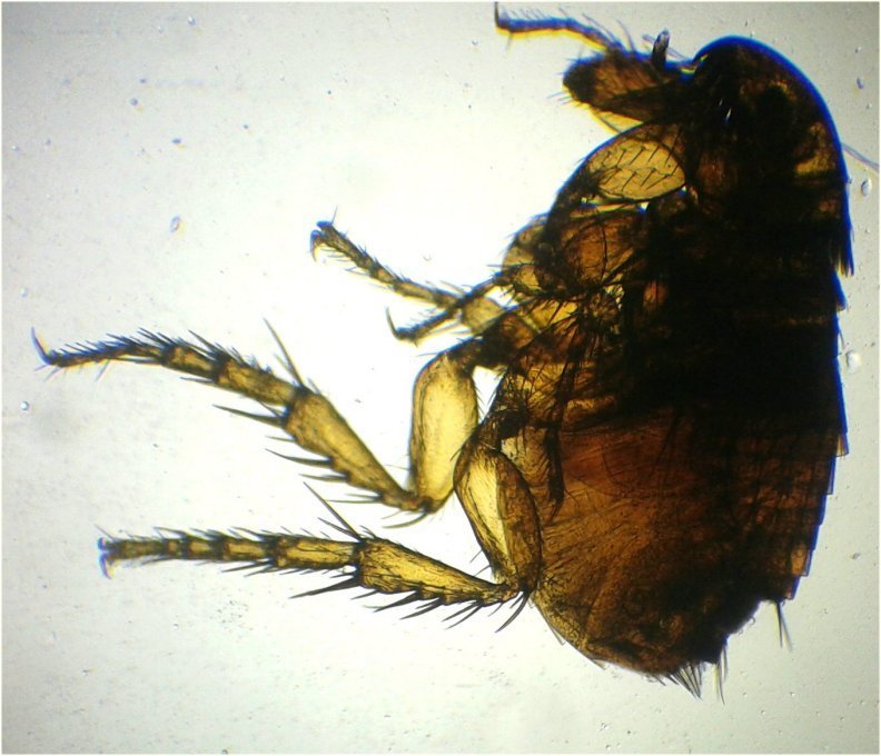

En parlant de spécimens qu on ne rencontre pas souvent (heureusement !) La puce

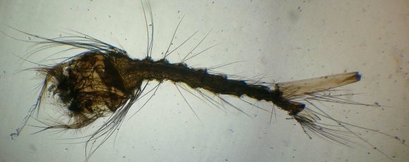

Larve de moustique

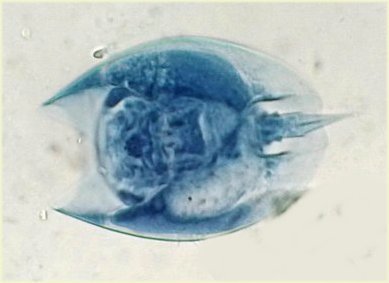

Rotifères, : les rotifères avec lorica rigide sont moins déformés. ici : lepadella
