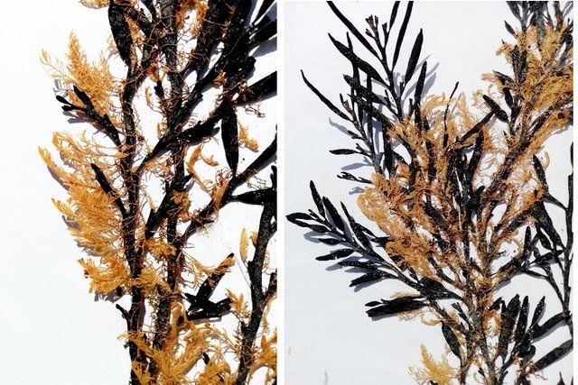

Lors  de cette inspection bisannuelle  je me suis arrêté  sur une algue qui est un varech  de petite taille  (20 cm) que je n’avais pas bien interprété.au moment de sa collecte.
Epibiose sur algue vivante : ( ref 1 )
Une épibiose est un type de comportement utilisé par un ensemble d'organismes qui vivent fixés sur un substrat précis. L'épibiose est le terme qui réunit la relation non symbiotique ni parasitique d'un épibionte qui vit sur un basibionte La relation d'épibiose entre les deux organismes peut être considérée comme neutre ou commensale ( partage du même repas ). L'un utilise l'hôte uniquement comme substrat.
 Dans le monde végétal on préféré utiliser le nom d’ Epiphyte quand deux végétaux vivent de cette manière
Si on examine  un grand nombre d’algues  on note  très souvent ce phénomène biologique  - dans notre  cas une colonie de bryozoaires  mais  souvent deux voire  trois  algues sont découvertes  en  état d’ epibiose.

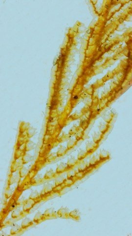

Organisation de la colonie ( le Zoarium )
La structure squelettique de l'ensemble de la colonie est appelée le zoarium (pl.: zoaria) et elle est composée de zoécies (zoécies), dont les exosquelettes  sont sécrétés par des zooïdes individuels.
La colonie   s’articule sur  une charpente  longitudinale  .

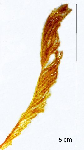

Les Zoïdes ( le terme zoïde peut désigner : l’animal (individu) élémentaire qui compose les organismes coloniaux que sont les Ectoproctes ou Bryozoaires). ,  dans cette observation,   se positionnent sur  des lignes  fixées sur la ligne charpentière   en structure   autour de 5 cm de longueur .
Cette observation est faite  sur  une plante séchée depuis plusieurs années

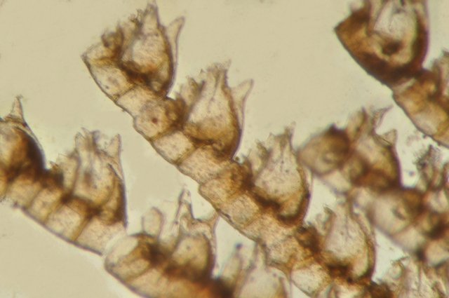

Les Zoécies :

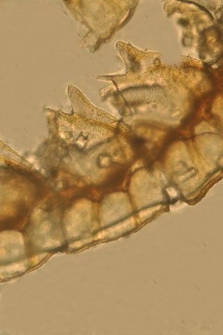

Ces Zoécies  ont la forme de petites  urnes  ouvertes  vers l’extérieur  entre deux grandes lèvres.
Toutes  des Zoécies sont  issues   d’un tronc commun sur lequel elles se construisent et ainsi allongent la colonie.

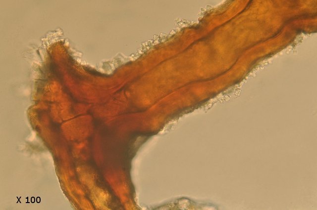

Image d’un fragment  de ce tronc  commun .

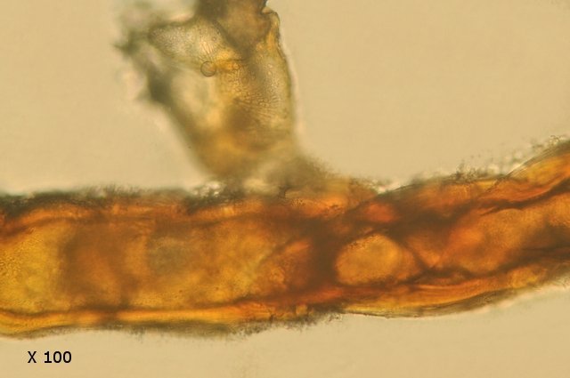

Première Zoécie   d’une branche secondaire.
Zone de départ d’une branche  secondaire  et son insertion sur le tronc primaire   qui développera  ainsi en une trentaine de branches secondaire.
