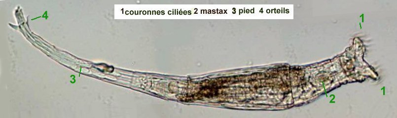

Le petit schéma ci dessous indique la terminologie des diverses parties d’un rotifère . Dans la littérature celles ci sont décrites avec leur particularités qui permettent d’identifier les espèces., en particulier la forme du trophi, pièces dure (dents) contenues dans le mastax. )
(Les identifications sur lesquelles j'ai des doutes sont signalées par "?"
Le nom rotifère provient des couronnes ciliées plus ou moins développées placées sur leur tête et dont la rotation de chacune en sens inverse permet d’envoyer les particules nutritives vers le pharynx et un organe toujours en mouvement : le mastax contenant le trophi

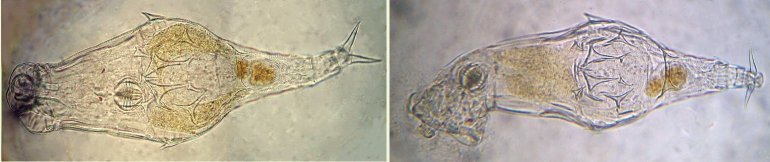

Bdelloïdes : Reproduction asexuée . Ils ne regroupent que 4 familles : Adinetidae, Habrotrochidae, Philodinavidae, Philodinidae  .Voici un rotifère très courant : Philodina fixé par son pied (encadré) qui contient des glandes produisant une matière adhésive.

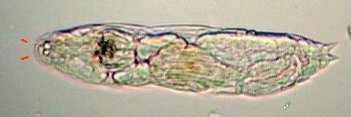

Rotaria tardigrada (?) : en détail les deux taches oculaires rouges sur le rostre ; l’image de droite montre un détail des trois orteils :

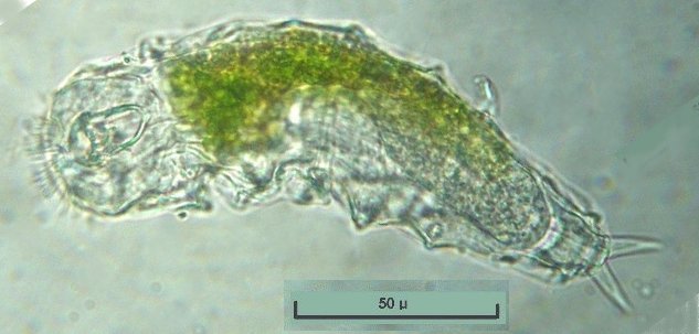

Dissotrocha avec des sortes d’épines

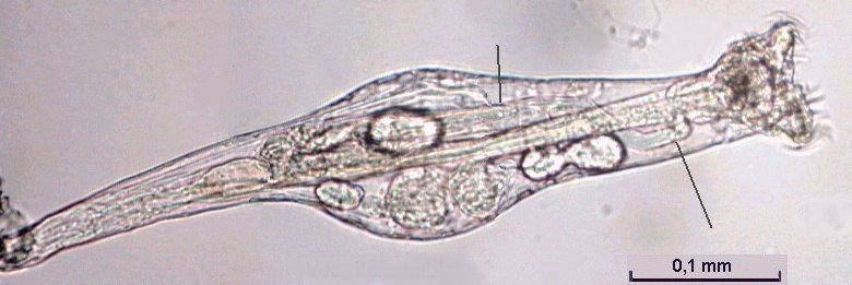

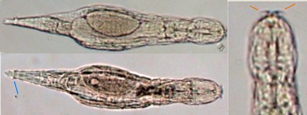

Monommata : avec de longs orteils

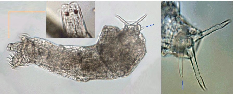

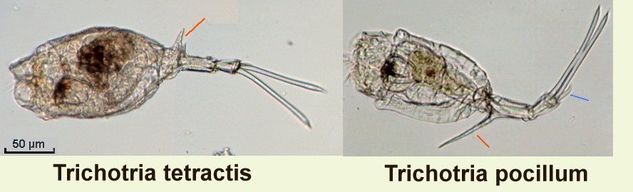

Trichotria , Sur ces images anciennes, j’ai pu identifier récemment Trichotria Pocillum grâce à l’épine (fléche bleue) entre les orteils qui m’avait échappée lorsque j’ai pris la photo . Noter aussi les épines épaisses à la base du pied (flèches rouges)

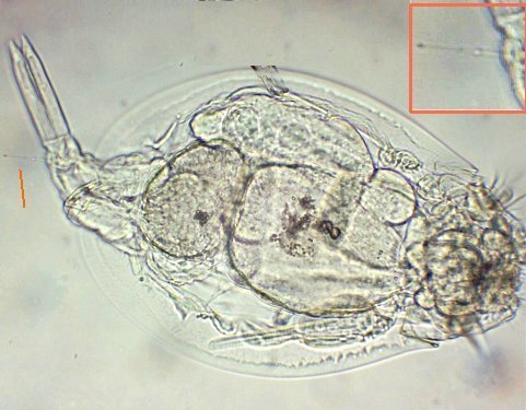

Euclanis ménéta  : facile à observer car se déplace lentement : l’observation dot être attentive car le cil (flèche rouge ) est juste visible : détail dans l’encadré . Ici encore , non vu à la première observation.

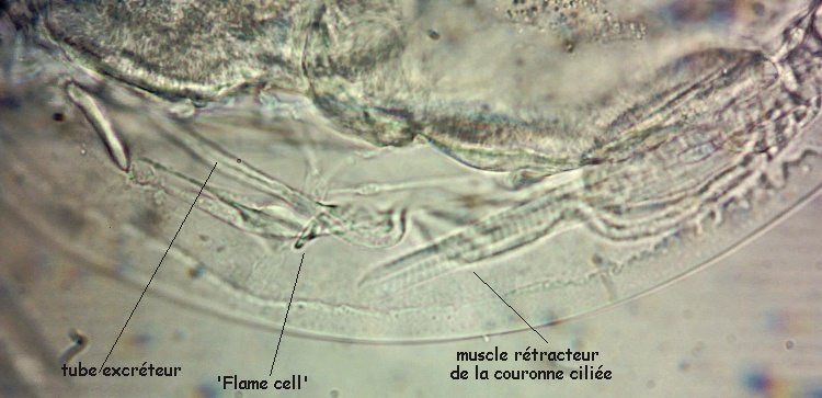

A cette occasion on peut faire un peu d'anatomie et observer quelques détails intéressants : les cellules flammes sont des protonéphridies (l’équivalent de reins) qui assurent l’excrétion des liquides
Autre spécimen calme : où l’on voit bien le trophi du mastax

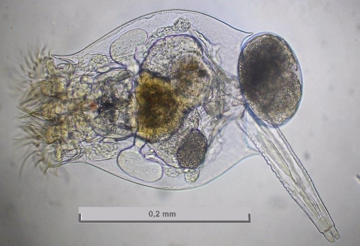

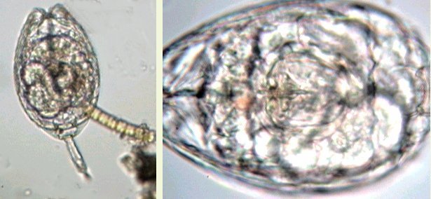

Autre rotifère calme : Brachionus quadridentata portant son œuf

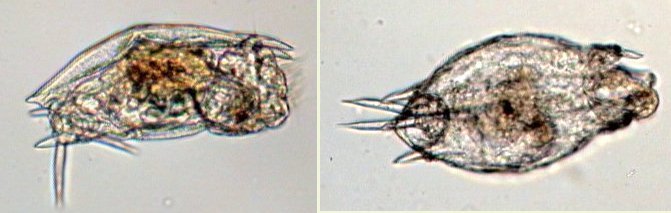

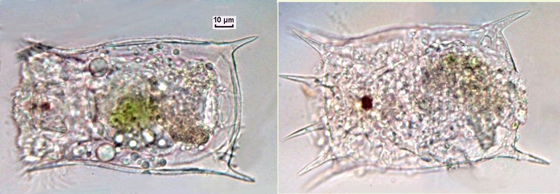

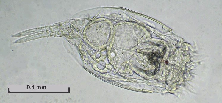

Mytilina avec ses « cornes » caractéristiques et épines caudales

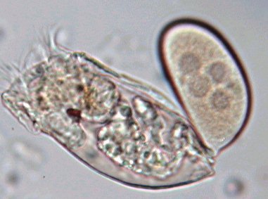

Anuaeropsis : ce petit rotifère transporte son œuf presque aussi gros que lui !

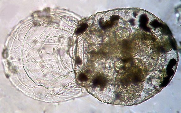

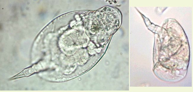

Un rotifère plat en forme d’assiette : Testudinella

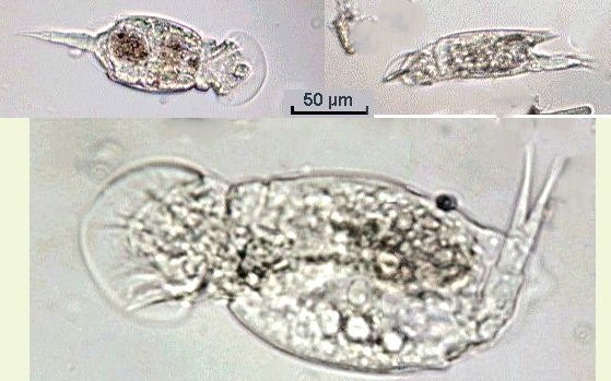

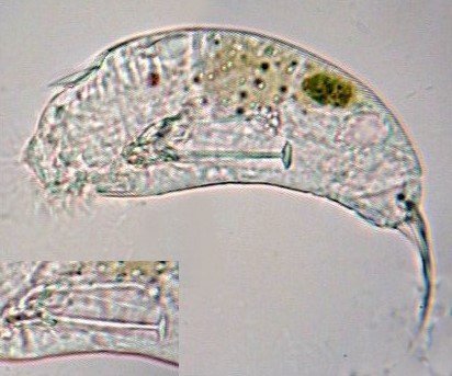

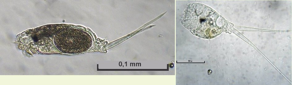

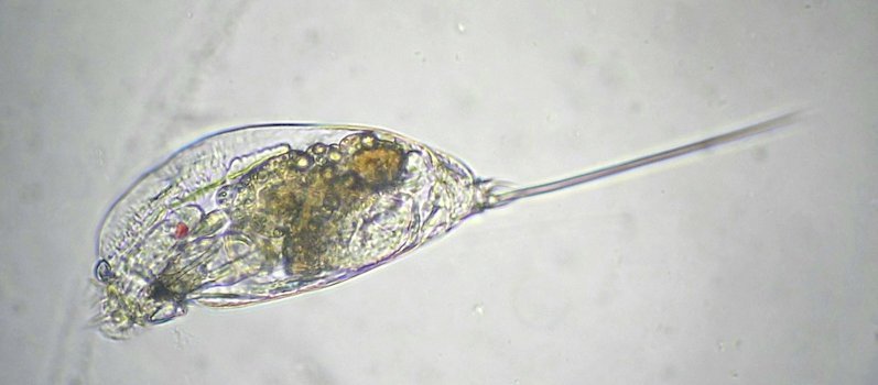

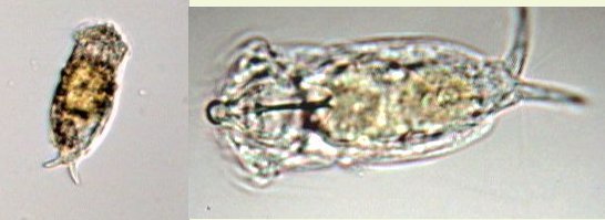

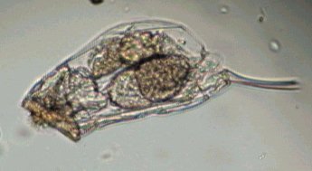

Trichocerca longiseta avec une longue épine caudale, on voit bien la tache oculaire rouge
Trichocerca : en encadré détail du mastax

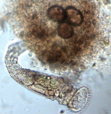

Dans la famille des flosculariideae : voici 3  espèces :   Ptygura ici avec ses 3 œufs

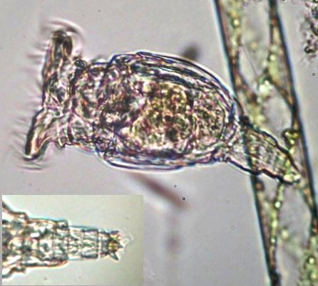

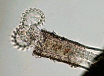

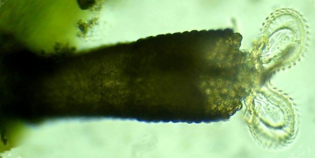

Floscularia ringens qui se construit un tube à partir de ses boulettes fécales :

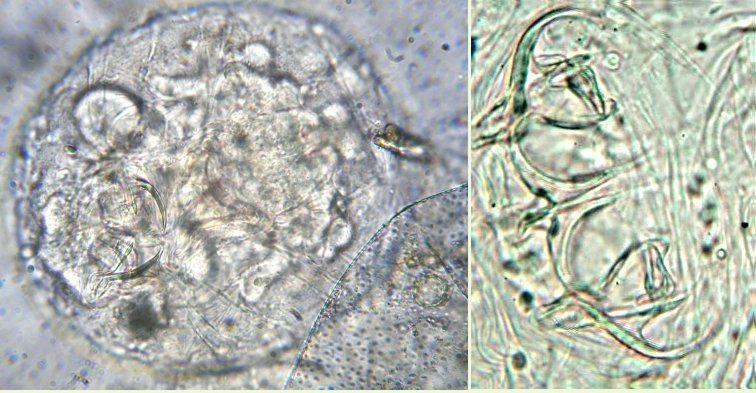

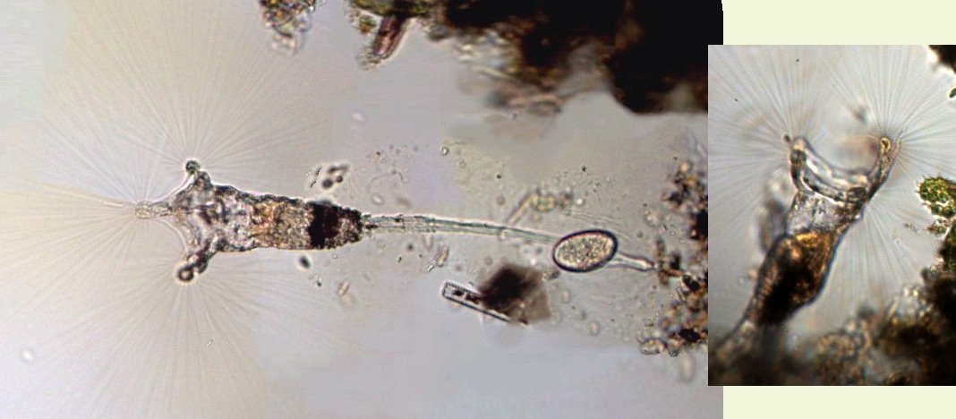

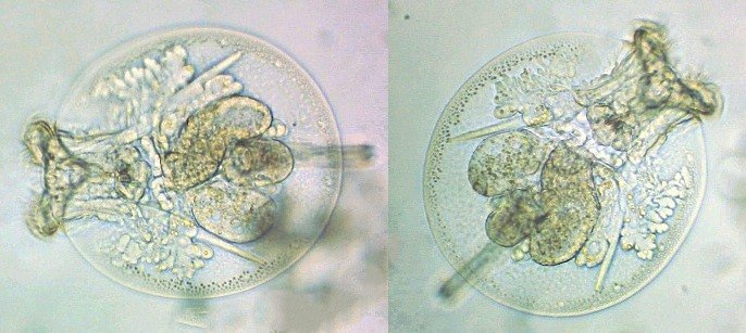

Collotheca avec son œuf, Il capture ses proies avec les longs filaments que l’on voit plus en détail sur l’image de droite et qui se referment sur celles ci

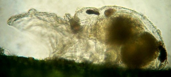

Cupélopagis vorax : Le premier spécimen trouvé était fixé sur le fond d’un bocal, et difficile à décoller ; l’image ci dessous a été faite par un microscope inversé : la partie plus transparente à gauche est la nasse qui sert aux captures, elle se voit mieux sur l’image de profil d’un autre spécimen fixé sur une algue : 2eme image . Le principe est le même que lorsque l’on veut capturer un insecte sous un bol. Ici la nasse s’abaisse et capture la proie .
L’adulte contenait plusieurs embryons dont on voyait le mastax mobile et l’un d’eux a été éjecté lors du transfert sur la lame .
Détail du juvénile qui se déplace avec des cils qui disparaissent chez l’adulte et détail du trophi (image de droite.)
