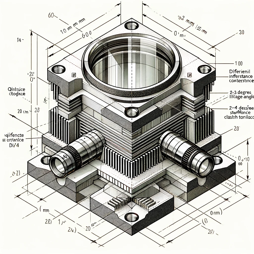

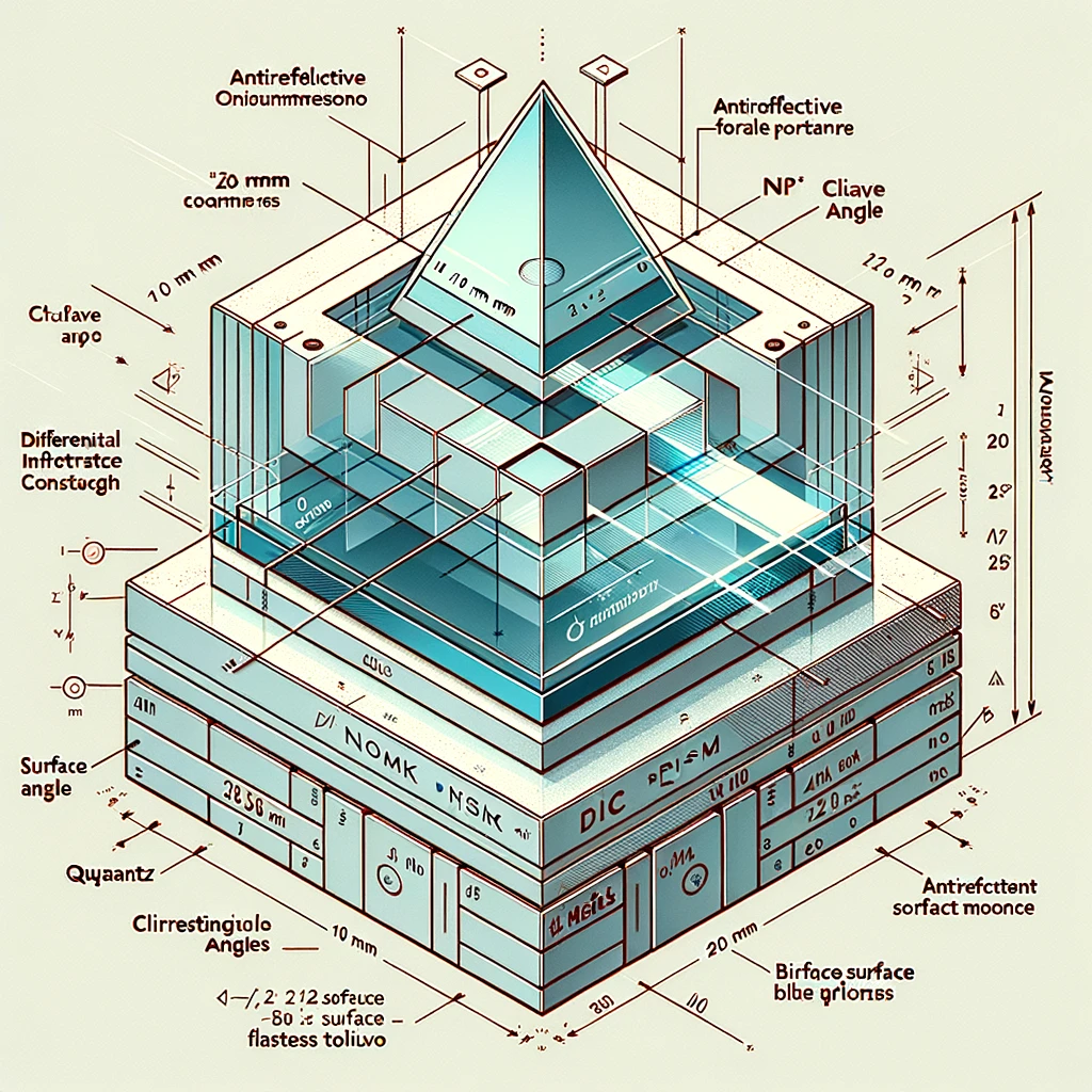

Bonjour à tous, @Jean-Marc Babalian: (Je viens de découvrir cette nouvelle fonction !) En effet, ces schémas sont assez incompréhensibles pour mon intelligence biologique (limitée). Toutefois, il y a dedans des éléments pertinents qui correspondent à la description textuelle. Mais je considère cela comme de l'invention à partir de données trouvées sur le Web. Pour la photo mystère, bien vu, c'est en effet un cable de fibres optiques qui me sert à tester des techniques de polissage. Quand tout sera au point je ferais un article. Amicalement; -

Hello, moi non plus, je n’ai rien compris à ce schéma 😁 pour la photo, je dirai un câble de fibres optiques ( relation avec les prismes) A+ JM -
Bonjour les Makers, J'ai l'intention après avoir terminé mon projet en cours, de reprendre le projet de fabrication automatisée de prismes de Noimarski. La première étape sera de fabriquer la polisseuse commencée il y a plusieurs années, et de concevoir les instruments de contrôle. En préparation à la fabrication des prismes, voici un tout premier essai de recherche des caractéristiques techniques des prismes: (J'avais déjà un dossier que je n'ai pas encore retrouvé, alors j'ai fait appel à l' IA et voici les schémas qu'elle m'a pondus) C'est formidable l' IA, mais je dois être trop primitif pour comprendre ces deux schémas ! Amicalement;

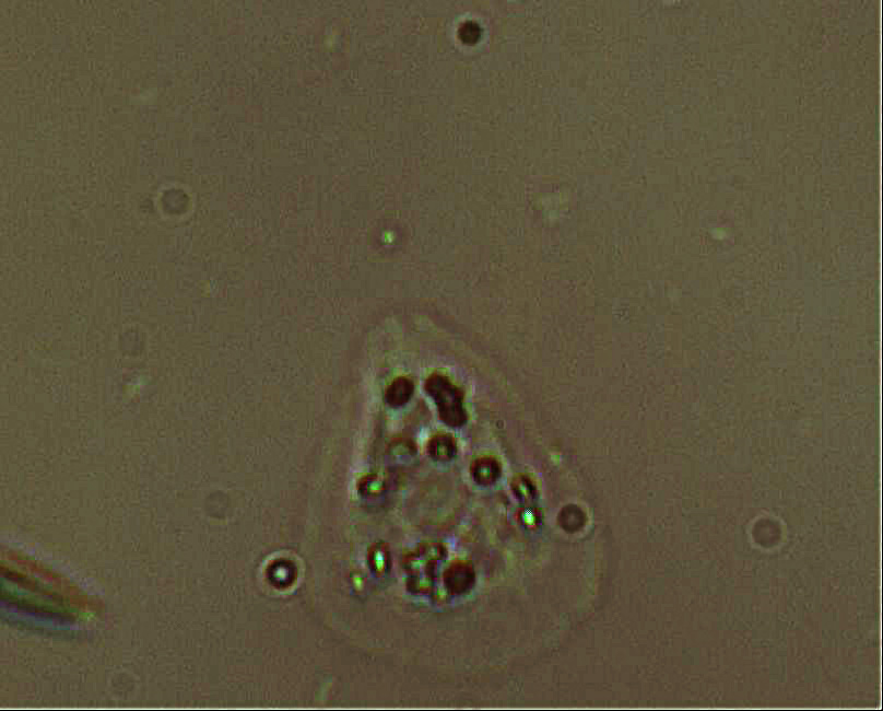

disons que pour le savoir il suffit de comparer cote à cote un vrai objectif à contraste de phase et l'objectif modifié dont on pense qu'il produit un effet de contraste de phase. La découpe de diapo si l'objectif ne possède pas de lame de phase produit souvent un mixe de oblique lighting ; COL et fond noir car même à la lisière entre fond noir et fond clair on obtient des images modifiées par la diffraction qui permettent d'observer les structures transparentes. C'est ce qui m'a permis pour la 1ere fois ce matin d'observer les contours mouvant du cytoplasme de mes cochliopodium qui m'échappent complètement en fond clair habituel : voici une photo :) alors qu'il y a quelques jours je ne pouvais quasi pas le voir. Là j'ai finalement acheté 3 objectifs de phase sur ebay : x10 x20 x40. Il ne reste plus ensuite qu'à les utiliser convenablement et comparer avec mes objectifs modifiés. Bon après si je veux en evoir le coeur net je peux aussi aller au labo de microscopie de mon établissement pour tester un super micro pro de recherche en apo et voire sur DIC mais ça sera incomparable et surtout hors de prix si je voulais avoir un tel équipement. Mon but est d'optimiser au mieux mon équipement et puis il y a le plaisir de bidouiller pour obtenir un résultat acceptable suffisament pour en tirer du plaisir et de belles observations. voilà ce que j'avais avant ce matin (vous avez le droit de vomir lol ) à suivre ; j'ai une vidéo ou la définition est bien meilleure encore et ou les mouvements sont assez sympa Chris -

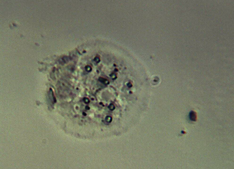

Bonjour à tous.. Comme en ce moment je suis en train d'observer les proto et particulièrement les amibes je me tâte pour investir dans le contraste de phase (le kit bresser bien qu'assez cher semble être la solution d'entrée en matière la moins onéreuse et correcte). Les prix sont assez cher (500à 700E pour le kit Bresser) alors du coup je mange de la théorie sur le contraste de phase (j'ai pu trouver les articles de Zernicke) et surtout 2 sites où quelques amateurs ont testés sur d'anciens objectifs une technique consistant à tracer avec un marqueur un anneau , ou un trait droit voir simplement une petite tâche centrale sur la lentille dans le tube et ensuite de fabriquer le disque avec la forme correspondante pour le condenseur , centrer et observer...et bingo!! Bref , là je viens de faire un essai rapide (à ma pause déjeuner) sur un obj x10 et x40 au marqueur à pointe fine noire (qui justement laisse une trace assez transparente "gris bleu") en forme de tache ronde et ensuite un diaph dont j'ajuste la forme de manière à faire coïncider au mieux les deux en centrant ensuite le condenseur. ....Et comme j'ai le même objectif x10 identique (même fabriquant et qualité) je peux vérifier l'effet entre les deux simplement en tournant le revolver et observer le même objet à savoir un objet de référence tel que les cellules de l'intérieur de la joue. Le résultat est très bluffant pour ces 1ère tentatives grossières!!! Je posterai quelques photos dès que j'aurai refait ça correctement mais les images observées sont très proches de la photos du lien ci dessous : http://blog.microscopeworld.com/2016/03/cheek-cells-under-phase-contrast.html Du coup j'ai acheté sur ebay un véritable objectif de phase x40 d'occasion qui d'après les photos devrait être compatible sur mon Bresser et cette fois je pourrais fabriquer un beau disque de phase pour le condenseur et ensuite tester . En attendant il semble que cette technique est une solution alternative intéressante : voici le lien du site qui m'a inspiré : https://www.micromagus.net/microscopes/diyphase.html et surtout celui ci : https://www.microbehunter.com/microscopy-forum/viewtopic.php?t=6201 Je vais refaire des essai plus soigné avec un diaph de phase plus ajusté etc pour le condenseur. Au début je me suis dit c'est sans doute un effet de fond noir à cause du diaph de phase mais la différence entre objectif NON modifé et modifié est telle qu'il n'y a pas de confusion possible : il y a bien du contraste de phase. Certes il n'égalera pas les kits fabriqués à cet effet mais franchement ce n'est pas mal du tout et ce même sur de simple achromat "chinois". Chris
