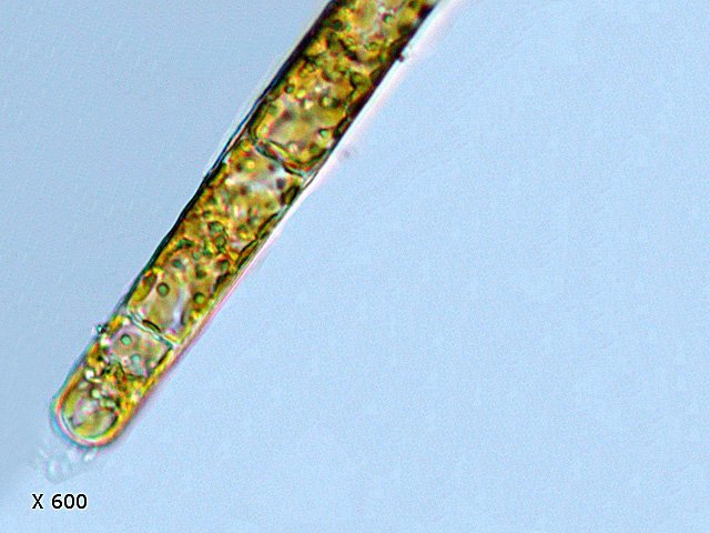

Comme Jean – Marie   nous l’ a enseigné   il  y a quelque  temps    - j’ ai pris  mon  seau   et j’ ai filtré 12 litres d’ eau de mer –
Le résultat  est très mauvais  - pas de protiste   - pas de diatomées  sauf  1 petit crustacé  et une algue  filamenteuse.
J’ ai photographié  l’ échantillon  et  j’ ai  regardé les éléments de cette algue .
Comme  les choses  se compliquent  toujours  quand  rien ne marche  bien  j’ ai raté ma photo  et je ‘n ai pas retrouvé l’ algue   .La solution a donc été de faire le schéma que  je vous  soumets  en  introduction  .
Le  prélèvement  est  tout petit  autour de 2 cm :

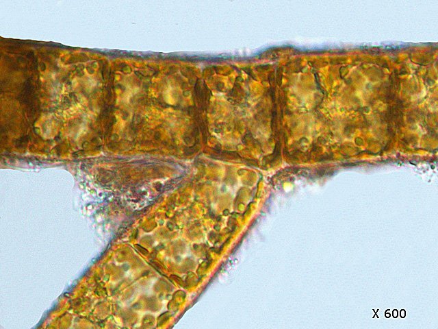

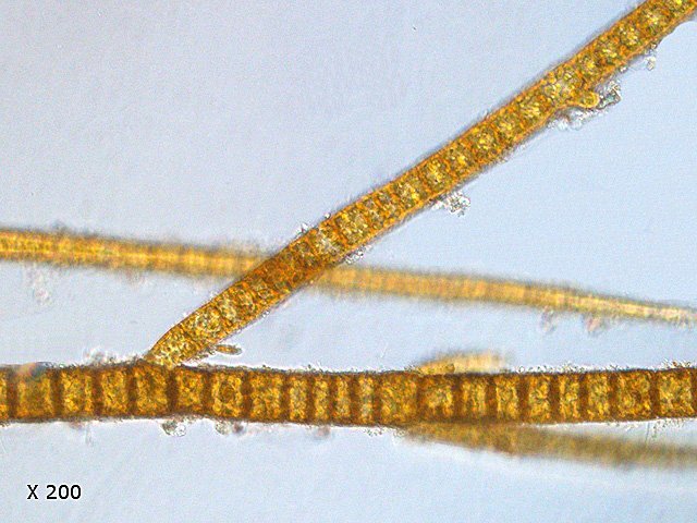

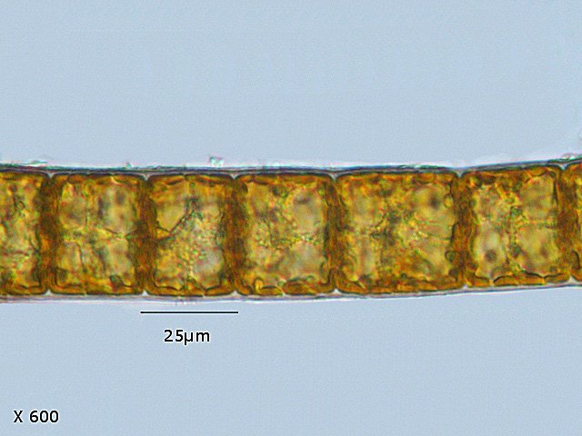

Il s’ agit d’une algue filamenteuse  qui  se rapproche  des algues  rouges.
Une présentation a déjà  été faite mais   l’ échantillon  ne correspond pas à la Polysiphonia  de la présentation  .
https://forum.MikrOscOpia.com/topic/17938-algue-rouge-polysiphonia/#comment-72647
 Le monde des algues  est complexe   et les  espèces  très nombreuses  - Malgré  des  recherches  dans quelques ouvrages   et sur le Net  je n’ ai rien trouvé.
Si  quelqu’un  a  une  idée  elle sera la bienvenue.

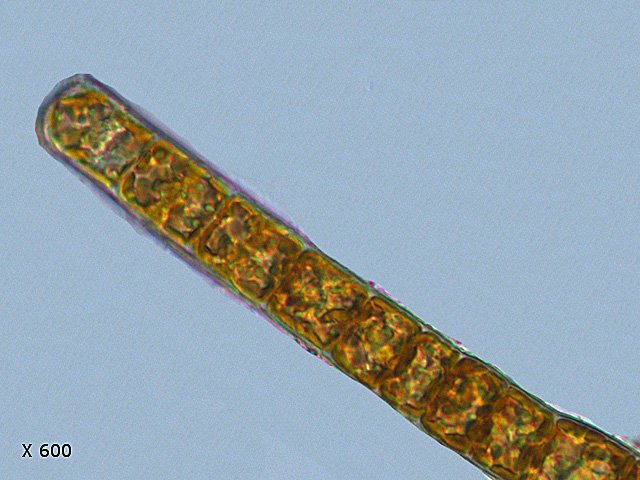

Photos prises  en Dic :

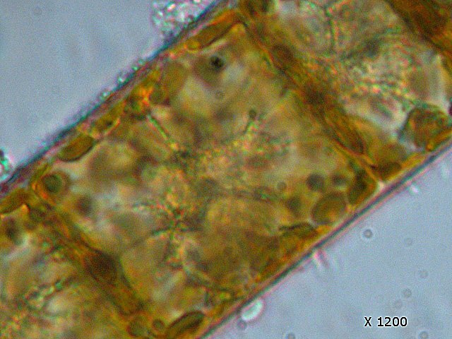

Sur cette image  on constate  que les chloroplastes  sont situés  sur la périphérie de la cellule.
 Ce qui est curieux  est l’impression   de  la présence de  tout  un système de filaments  qui  courent dans le cytoplasme.

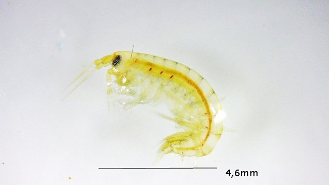

Pourquoi  un  si piètre résultat  du prélèvement ?    Je suis  arrivé  trop tard  sur la plage  est la mer était  en partie   remontée – le prélèvement  a  été fait dans  un bouquet d’ algues constitué en grande partie de Fucus .
 Une image  du   petit crustacé   qui semble  être Talitrus Saltator

Mais ton algue est très intéressante : je dois en avoir des images mais rarement rencontrée : sur diatomloir on trouve (milieu de page):
http://www.diatomloir.eu/Diatodouces/araphid.html
qu'elle ressemble à Aulacoseira granulata, sauf que c'est une algue d'eau douce !
J'aurai pensé à des diatomées coloniales mais la présence de branches me laisse perplexe...

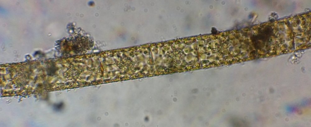

voila une recherche à mener ! ci dessous une des rares images que j'ai faites

   La comparaison morphologique   entre  l' algue  trouvée et Aulacoseira granulata est  en effet assez  troublante  . Mais la  division  dichotomique des  branches   est plus en faveur  d 'une algue -
    Je vais recommencer   en allant  du côté du port  de Grand camp 14  voir si j' obtiens plus de résultats ; donc  à suivre.
Bonsoir Jean-Marie
    Pilaiella littoralis  a un aspect  très semblable  à mon échantillon .
    Si on  regarde des articles  sur Pilaiella littoralis  on peut lire qu' il s'agit  d' un épiphyte  des fucus- -le prélèvement  a été   fait en prenant de  l 'eau  sous  un massif de Fucus-  Cette  cohabitation   d' algues les une sur les autres   est fréquente   et  cela  a  été un de mes premiers étonnements  quand  j' ai décidé  de faire une répertorisation des algues de  la plage de Grancamp-Maisy.

Bonjour Dominique
Avec mes excuses l'orthographe exacte est  : Pylaiella littoralis .... Il n'y a pas beaucoup d'images microscopiques sur le Net et en tous cas pas aussi réussies que les tiennes. D'une pierre deux coups (one stone, two birds comme disent les Anglais !)  j'ai pu identifier mon image....
