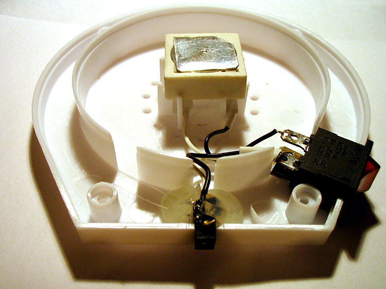

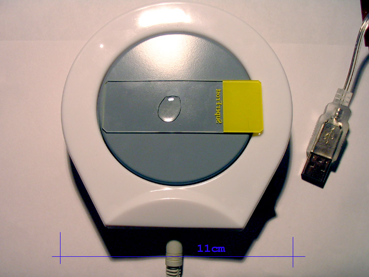

  8. Bonjour à tous,
    En profitant d’une commande (luxeon 5w) chez TotalStyles
    j’ai profité de commander ce petit gadget fort pratique: http://www.totalstyles.fr/informatique-c-7...23b460a8b97fe2a
    A la base prévu pour tenir au chaud une tasse de thé ou de café, cette petite plaque chauffante fonctionne à merveille pour fondre la gélatine glycérinée ou le PEG 4000 en petite quantité (enrobage avant coupes).
    J’ai pas trouvé l’inverse avec pelletier pour refroidir la bière … :lol:
    La température monte au centre de la plaque à environ 60° (à vide) en quelques minutes (45° env. sur sa périphérie).
    Sa taille réduite, son très faible poids (80g) permet de la ranger partout et l’emporter facilement.
    La plaque est fournie avec un câble USB côté PC et une fiche diam. 3.5mm côté appareil.
    Il est donc possible de brancher l’appareil sur une alim de votre choix en modifiant le câble.
    Son prix est de 13 € ttc, à comparer dans les magasins informatiques (peut-être moins cher ?)
    La plaque chauffe plus au centre.
    En ouvrant l’appareil, on découvre que les dimensions du corps de chauffe correspondent parfaitement à la taille de nos lames.
    Conclusion : A conseiller sans modération !

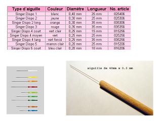

  18. Bonjour Gérard,
    Ta question est plus que justifiée !
    Il s’agit en fait de déplacer, retourner, etc… de très petits objets sous la bino ou au micro.
    Au micro, une aiguille emmanchée "standard" ressemble à un tronc d’arbre !
    Voilà le pourquoi du comment.
    Je sais qu'il est possible d'affiner considérablement les pointes (voir articles de Jean-Marie) mais je n'ai jamais essayé.
  19. Re Michel et Claude,
    Parfait l’idée des épingles d’entomologiste 0.1mm, je retiens !
    Michel, "aiguilles" est le terme employé couramment dans les documentations du web sur l’acupuncture ...
    Un détails peut-être pour les aiguilles d’acupuncture, elles me paraissent plus longue (40 et 25 mm pour les miennes).
    On en trouve jusqu’à 150 mm en 0.3mm !
    J’ai trouvé un site de vente en ligne de matériel médicale : http://www.materielmedical.fr/boutique/fic...34&tri=0&marq=0 (expl : 100p=11.90 euros)
    Probablement plus cher que les épingles entomo. mais il faudrait comparer au micro et à l’usage leurs qualités respectives.
    Est-ce qu'en même temps on aurait enfin trouvé notre étalon bon marché ?
  20. Bonjour à tous,
    Il était question ici de micromanipulations (amateurs) : http://forum.MikrOscOpia.com/index.php?showtopic=306
    J’ai obtenu récemment et gracieusement des aiguilles d’acupuncteur.
    Comme ces aiguilles sont très fines et de bonne facture, j’ai pensé que cela pouvait être une bonne solution (parmi d’autres) pour manipuler de petits animalcules.
    Il me semblait intéressant de relever cette possibilité car ces aiguilles sont faciles à obtenir.
    Mes aiguilles sont en acier, d’un diamètre de 0.3 et de 0.25 mm
    Il en existe aussi en 0.20 mm (et d'autres peut-être encore plus fines ?)
    Ci-dessous un extrait de catalogue trouvé au hasard sur le net et une de mes aiguilles emmanchées.
    On obtient pas la souplesse d’un poil de blaireau (ou cil de porc ?), fil de pêche, etc…, mais cela peut être aussi un avantage.
    A creuser …
