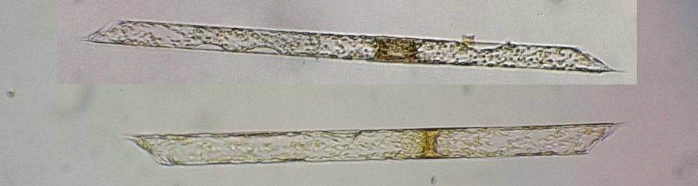

Rhizosolenia styliformis : Elles forment de longues chaînes de parfois 5 ou 6 individusPhoto-2943.thumb.jpg.ab4c81f002e9ef2e0afcd57f33b10ac7.jpg

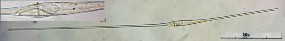

Les dinoflagellées sont plus nombreuses à cette époque : ceratium fusus En médaillon détail au X 40

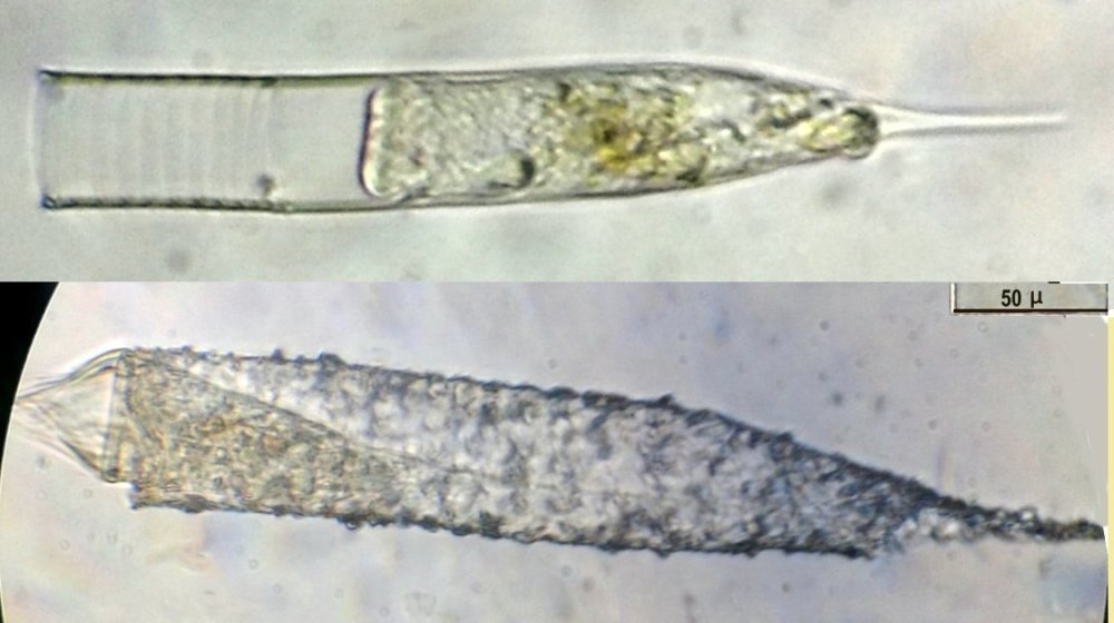

Protozoaires : Plusieurs espèces de tintinides :
Favela :

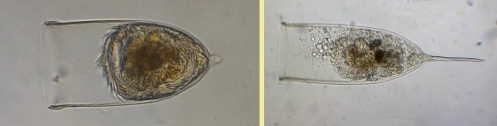

Hélicostomella et au dessous Tintinopsis radix

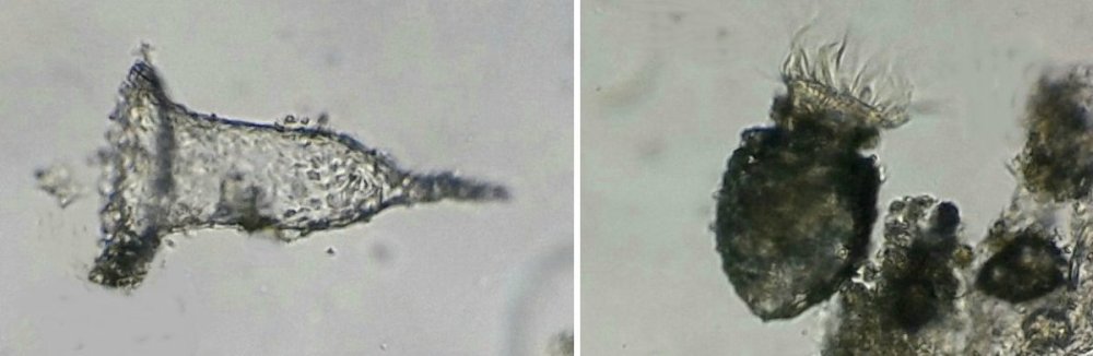

Lorica de Tintinopsis campanula et codonella : on voit bien les cils (difficile à photographier car très mobile )

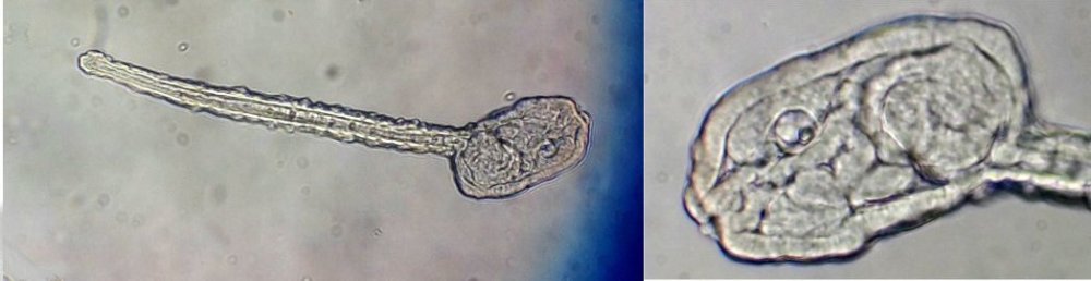

Plus commun ce larvacé oikopleura
mais chose plus rare ce juvénile qui met à peine une heure pour atteindre la forme adulte :
