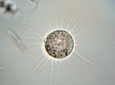

En l’absence de support l’ amibe peut prendre cette forme étoilée : (autre spécimen)

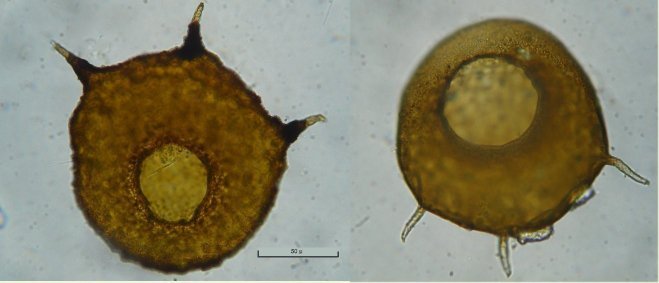

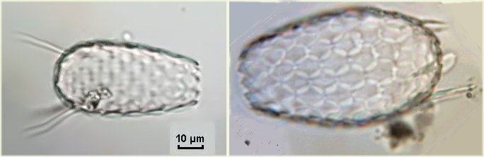

Euglypha acanthophora : les motifs de la thèque sont formés d’écailles siliceuses circulaires juxtaposées
Euglypha denticulata

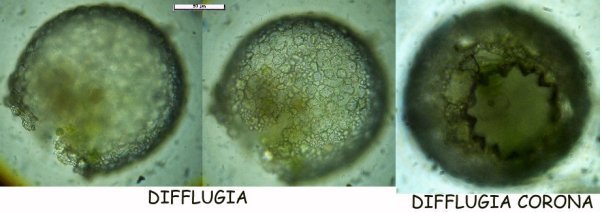

Une espèce très représentée : difflugia : la thèque est composée de grains de sable agglomérés, souvent des grains de quartz
Autres exemples de difflugia : celle de droite grignote une spirogyre

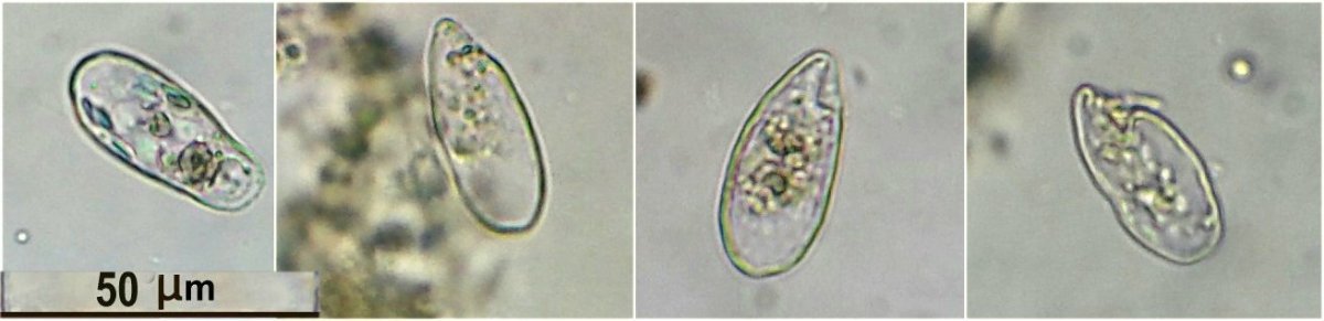

Tout d’abord ces pseudodifflugia oviformis : 2eme image thèque vide montrant le col , 3eme image de reproduction, la nouvelle thèque est produite en premier ; dernière image dîner en tête à tête ? ! la thèque serait faite d’une épaisse couche de phosphate de calcium recouverte d’un vernis organique .

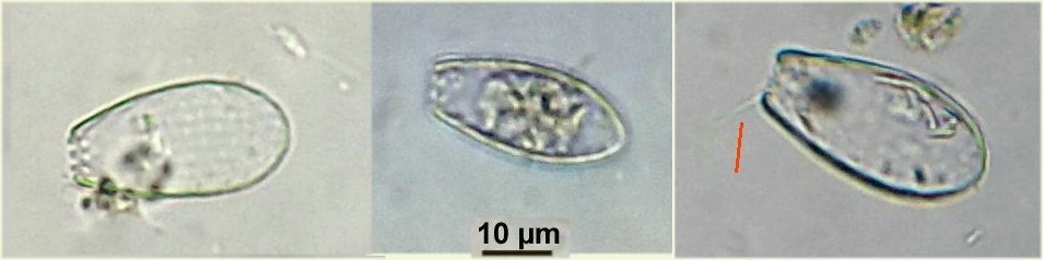

Une petite espèce trouvée dans le même environnement : en position de face et de profil , le pseudostome se voit bien sur la troisième photo de profil: Peut être Trinema

Trouvées en petit nombre ces spécimens de petite taille, sans doute euglyphida... ; on devine le pseudostome dentelé, des motifs géométriques (écailles siliceuses) sur la thèque de la première image et peut être un pseudopode fin sur la dernière image à droite (flèche rouge)
