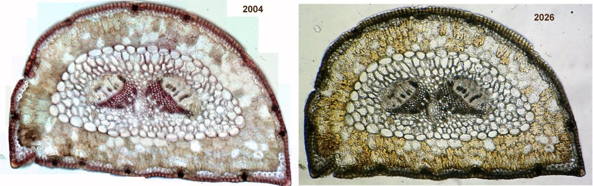

    Une image que je n'ai pas mise dans l'article : coupe d'aiguille de pin (la même fraiche et conservée !) à 22 ans d’intervalle

    Coupe d’une aiguille de pin (plus facile à trouver que les oyats) Ici la même à l’état frais: https://forum.MikrOscOpia.com/topic/5596-coupe-daiguille-de-pin/#comment-2236
