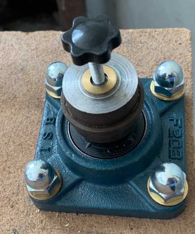

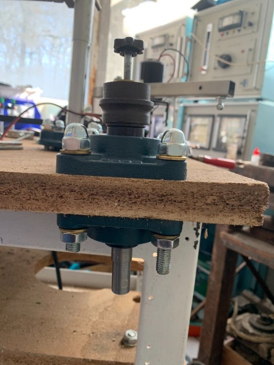

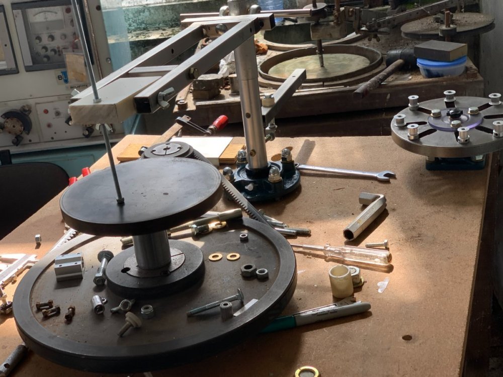

Admin Tryphon T Posted April 5, 2024 Admin Report Posted April 5, 2024 J'ai repris mes activités manuelles. En haut à droite, le plateau/poulie du mouvement oscillant. J'ai usiné un noyau pour fixer le plateau sur l'axe , raccourci et fileté l'axe . Ajoutée la plaque centrale (3 vis et une vis centrale) Laxe est porté par deux paliers autoalignants. Cà tourne rond. Reste à fixer les poulies crantées X8 (GT2 de 10 mm) A fixer le moteur et ajuster la courroie crantée.

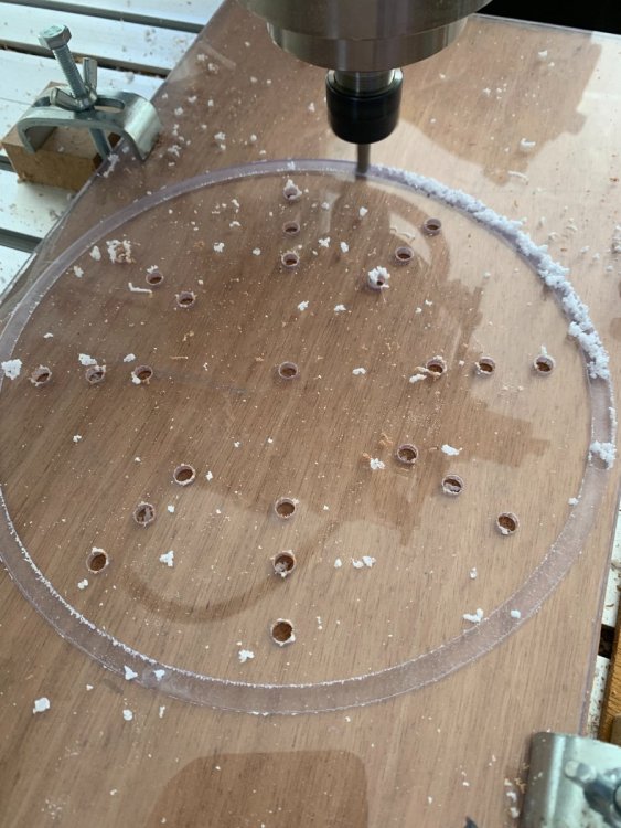

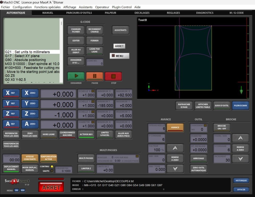

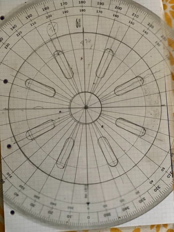

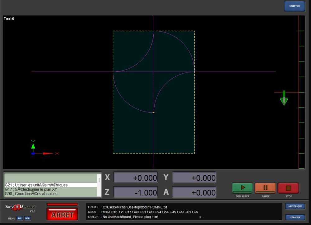

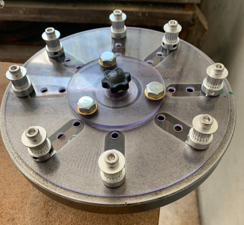

Admin Tryphon T Posted April 13, 2024 Author Admin Report Posted April 13, 2024 Usinage de la plaque support de poulies. J'avais avec mon tour un plateau à toc pour tournage entre pointes qui ne me sert pas, bonne occasion de l'utiliser ici. Pour l'adapter à l'axe il m'a fallu tourner un noyau conique, et une plaque de fixation à l'axe. Restait à faire la plaque de fixation des poulies que l'on voit posées sur l'image précédente. J'ai choisi une plaque de PMMA coulé (poly méthacrylate de méthyle acrylique). Il a fallu pratiquer deux types d'usinage à la CNC. 1 : 3 séries de 8 perçages M5 sur un cercle de 77 mm, idem à 60 mm et une dernière à 45 mm. 2: Une découpe circulaire de 185 mm. Pour le perçage. on pourrait croire que les espacements sont de 45°, or, il n'en est rien. Il y a une alternance entre des angles à 40° et à 50°. Comme la CNC demande des positions en X et Y pour chaque perçage, il faut calculer pour chacun d'entre eux ces positions. D'abord, il faut trouver les formules et ensuite les appliquer au total 48 fois !. Les formules sont X = R * cos(angle) et Y = R * sin(angle), où R est le rayon et l'angle doit être en radians pour les fonctions trigonométriques. Voici les calculs pour la série à 77 mm: Trou à 20°: X = 72.36 mm, Y = 26.34 mm Trou à 70°: X = 26.34 mm, Y = 72.36 mm Trou à 110°: X = -26.34 mm, Y = 72.36 mm Trou à 160°: X = -72.36 mm, Y = 26.34 mm Trou à 200°: X = -72.36 mm, Y = -26.34 mm Trou à 250°: X = -26.34 mm, Y = -72.36 mm Trou à 290°: X = 26.34 mm, Y = -72.36 mm Trou à 340°: X = 72.36 mm, Y = -26.34 mm Pour simplifier le travail nous allons utiliser Chat-GPT et par la même occasion, voir ce qu'il a dans les tripes. Le calcul et le programme sont générés en 10 secondes et l'usinage est parfait. La satisfaction est totale, mais est-ce pour autant de l'intelligence ? Maintenant passons à la découpe circulaire. C'est encore plus simple (en théorie) il ne s'agit que d'une formule et une ligne de programme + quelques instructions comme Déterminer le système de coordonnées, Déterminer la vitesse d'avance. Relever l'outil à sa position de déplacement. Atteindre la position X et Y du premier perçage. Allumer la broche à la vitesse voulue. Descendre jusqu'à la profondeur z déterminée. De la routine élémentaire. Seulement l'usinage du PMMA n'est pas simple il fond très rapidement et se solidifie presque instantanément provocant des saletés abominables qui se déposent sur le parcourt de l'outil. Les solutions sont les suivantes. Il faut trouver la vitesse de broche et la vitesse d'avance idéale, ce n'est pas facile du premier coup, mais cela n'empêche pas la fusion des copeaux. Il faut donc refroidir. Le liquide n'en parlons pas, et l'air comprimé, c'est un gros débit, un gros compresseur donc, un bruit infernal et des projections prtout. J'ai trouvé une autre solution. On fait une première passe en sens horaire suivie d'une autre passe en sens anti-horaire. Mais comme le cercle est grand, il est obligatoire de le segmenter. Voilà comment faire : On fait un quart de cercle, on remonte l'outil et on arrête la broche et on attend que l'outil refroidisse. On renouvelle 4 fois. A la suite de cela on peut faire un parcours anti-horaire, sans besoin d'arrêts. On réitère pour chaque profondeur de passe. Je donne les instructions à Chat-GPT mais sans les arrêts tous les 90°. Cela marche parfaitement. Seulement là où cela se complique (pour lui) c'est quand je lui demande de faire un premier quart de cercle avant de remonter la broche, puis un autre à la suite etc. J'ai exploré pendant trois demi journées toutes les solutions pour lui faire comprendre la procédure, je n'y suis pas arrivé. Une mule ! (Même pas une vraie mule qui a mauvais caractère, mais un cerveau ) Le meilleur tracé qu'il ait fait, c'est une figure en forme de trognon de pomme. Il ne m'a plus resté que la solution d'écrire le programme à la main, ce qui m'a pris, conte tenu du débogage (je ne suis qu'un être humain !) , une demi heure. La conclusion est que les opérations mathématiques sont réalisées haut la main à une vitesse époustouflante, mais pour la réflexion, l'IA concernée (mais je doute que d'autres puissent faire mieux) , il n'y a pas la moindre lueur d'intelligence. Je ne vais pas développer ici, mais c'est flagrant. Dispositif en place sur son axe.
Admin Tryphon T Posted April 13, 2024 Author Admin Report Posted April 13, 2024 Ce coup-ci, j'ai mis toutes les photos.

Admin Tryphon T Posted April 23, 2024 Author Admin Report Posted April 23, 2024 Bonjour, Bien que je ne fasse pas que çà, je m'y remets de temps en temps. Fabriquer une courroie GT2 : Il faut d'abord une certaine destérité que je n'ai pas. Il y a donc un point dur à la soudure mais cela passe les dents. Il existe l'autre solution de travailler avec de la courroie cylindrique en PU qui se soude à la chaleur plus facilement. Seulement il faut fabriquer des poulies pour courroie cylindrique ce qui est quand même facile à la CNC. J'ai fabriqué cet après midi des disques (pour d'autres usages) en contreplaqué de 18 mm et de 280 mm de diamètre. Cela se fabrique très facilement en toutes dimensions avec une précision remarquable (dont on n'a pas besoin) Moteurs : J'avais un moteur CC mais même avec une poulie motrice de 22 dents et un variateur de vitesse, il était trop rapide pour une oscillation de 1 tour /seconde. Par contre mon moteur CC avec réducteur était trop lent. Je lui ai donc mis une poulie d'une 60 aine de dents, et ce coup-ci, cela fonctionne très bien avec le variateur. Il n reste plus qu'à le fixer à la place de l'autre. Ah oui ! J'ai voulu une fois de plus mettre Chat-GPT à contribution, vous vous en doutesz c'est catastrophique. Deux cercles concentriques, c'est à dire avec un centre commun, il ne sait pas faire, il en est arrivé à me faire une jolie spirale. A+
