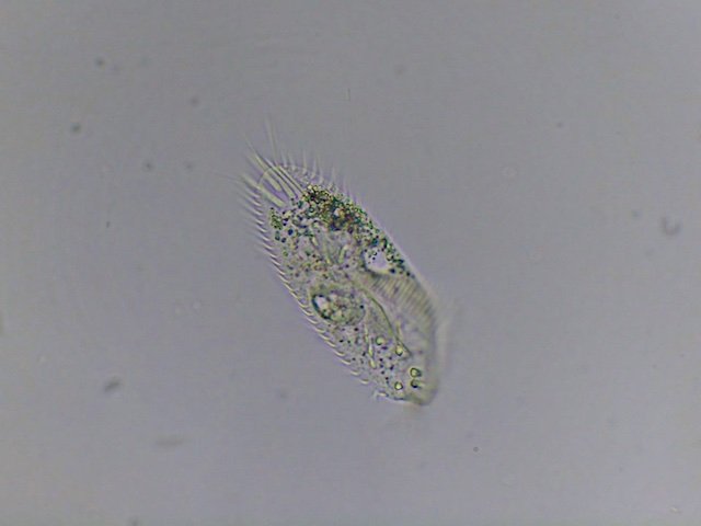

Jean-Luc Bethmont (Picroformol) Posté(e) le 12 mai Signaler Posté(e) le 12 mai Bonjour, Pour rebondir sur le sujet du ralentissement des ciliés et des remarques de Jean-Marc qui utilise un flash incorporé à l' éclairage du microscope je me suis demandé si l' on pouvait tiré le portrait de ces "bolides" avec une caméra basique. J' utilise maintenant un capteur Sony IMX477 pilotable entièrement via la bibliothèque Picamera2 (en python) avec un Raspberry Pi4: https://forum.mikroscopia.com/topic/19143-camera-sony-et-raspberry/#comment-79351 Donc j' ai développé un programme qui permet de capturer des images avec une vitesse d' obturation de 100 à 1000 µ secondes (soit 1/10000 à 1/1000 sec). Pour pouvoir déclencher automatiquement la prise de vue j' ai choisi de détecter les objets (ciliés) en mouvement dans le champ de capture sur la base de la soustraction du fond (background subtractor). Je met sur la platine la lame avec l' échantillon et la lamelle, je fais la mise au point et je démarre le programme. Une première photo du fond est capturée puis le programme recherche à chaque capture combien de pixels ont changés. Le programme trace le contour des objets en mouvement , si l' objet en mouvement à une surface dont la valeur est supérieure à une limite alors la prise de vue est déclenchée et la photo est enregistrée puis le programme attend un nouvel objet en mouvement etc... Ci dessous l' écran de contrôle de détection du mouvement: Pour avoir plus de chance de détecter un cilié j' utilise un morceau de lamelle. Voici quelques ciliés détectés:
Jean-Luc Bethmont (Picroformol) Posté(e) le 12 mai Auteur Signaler Posté(e) le 12 mai Suite...... Les photos sont prises à l' objectif x40 et recadrées. La vitesse de prise de vue va du 1/2000 au 1/1000. On arrive à obtenir des détails intéressants ! Il y a pas mal de déchets dans les photos, il faut faire du tri après. Comme le temps de pose est très court je suis obligé d' augmenter le gain ce qui produit du bruit. l' autre problème vient du courant alternatif qui alimente l' éclairage halogène (50 Hz) ce qui fait qu'il y a du "scintillement" (flickering) en desous d' un temps d' expo inférieur au 1/100. Je dois refléchir à ces 2 points...... Mais c'est quand même cool de lancer le programme et d' aller boire un café en attendant Cordialement, JL
Jean Marie Cavanihac Posté(e) le 13 mai Signaler Posté(e) le 13 mai Bonjour Jean Luc Vraiment intéressante ta démarche , que l'on pourrait aussi appliquer au zooplancton vivant et qui m'intéresse à ce titre !. Pour le scintillement (et les barres sur les images) la solution serait de passer en éclairage LED alimenté en courant continu filtré , il pourrait être même possible au moment de la prise de vue de suralimenter brièvement la LED pour faire un pseudo flash (comme sur les téléphones) . Pour le bruit on peut utiliser Neat image dont voici le résultat avec la version gratuite et en prenant comme échantillon un rectangle en haut à droite de l'image: Amitiés JMC
Jean-Luc Bethmont (Picroformol) Posté(e) le 13 mai Auteur Signaler Posté(e) le 13 mai Bonsoir Jean-Marc, Je te remercie pour ton intérêt et je pense quand réunissant l' informatique, les micro ordi (Arduino,Raspberry Pi etc...) et nos microscopes ont pourrait faire pas mal de projets intéressants. Concernant le zooplancton il n'y a pas de problème, la détection doit aussi fonctionner il suffit d' ajuster le paramètre de seuil de la détection. Dans mon exemple j' utilise l' aire calculée par le contour de l' organisme en mouvement quelque soit sa vitesse et sa forme. La bibliothèque OpenCV est riche, on peut détecter des carrés ,des ronds, des structures particulières (coins) sans compter sur l' utilisation de modèles entraînés (deep learning) etc... Concernant le scintillement j' avais pensé aux LEDs mais je n'ai pas les connaissances nécessaires pour faire un tel montage (remplacer la lampe halogène du micro par une LED) et effectivement l' idée de suralimenter la LED est très intéressante. La RaspberryPi possède des broches GPIO permettant de piloter pas mal de choses. Le programme pourrait avoir la séquence suivante: détection, suralimentation LED, prise de vue, arrêt de la suralimentation de la LED. Si tu peux faire un schéma de montage avec alimentation de la LED, les caractéristiques des pièces à commander, je suis preneur... Enfin on peut gagner en luminosité en faisant un binning 2x2 ou 4x4 par addition (regroupement des valeurs des pixels) ce qui multiplie par 4 ou 16 la luminosité (au détriment du nombre de pixel constituant l' image. Image neat (que je n' utilise pas encore) améliore le bruit et préserve les détails. Je vais demander à chatGPT comment il travail afin d' essayer de l' ajouter au programme (c'est peut-être ambitieux !) Amicalement, JL

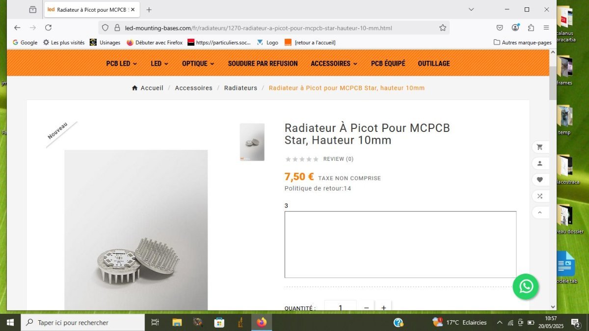

EXPERT Jean-Marc Babalian Posté(e) le 20 mai EXPERT Signaler Posté(e) le 20 mai Hello, La LED passera, mais il faudra trouver une astuce pour le radiateur. Même si une LED de 3W chauffe peu, il lui faut un petit radiateur. Pour une 3w, que je mets habituellement dans les microscopes Leitz type Laborlux ou Dialux, j'installe un radiateur entre 35x35x25mm et 40x40x20mm suivant le modèle et la place dispo. Je vois que tu regardes sur E44, tu n'es pas loin de Nantes ? A+ JM
jmp76 Posté(e) le 20 mai Signaler Posté(e) le 20 mai Bonjour, Citation ces petits modules d'alimentation ne sont pas des générateurs de courant Dans le cas présenté, on peut s'affranchir de cela car il y a 1024 pas de réglages de la tension. Et comme le module comporte affichage de la tension et de l'intensité. Il suffit de lire seulement l'intensité et modifier le réglage. Cela va très progressivement. Le module permet de s'affranchir d'un montage générateur d'intensité. Perso, je n'ai jamais mis en danger mes LEDs. J'insiste sur le fait que cela utilise des tensions stabilisées, et qu'il n'y a aucun problème lors de captures de vidéos ou de prises de photos. Le seul point à suivre est de dérégler la tension usine avant la connexion à la LED. (réglage usine à 5v = destruction de la LED) Citation Est ce qu'une LED de ce type peut convenir Probablement. Il est toujours possible de limer cette présentation Star. Ce qui ne faut pas toucher, c'est la partie centrale (oeuf au plat) le reste du pcb n'est qu'un support standardisé pour les lampes de poche. Et puis à 3€... Perso, j'ai préféré éliminer la boite à lampe d'origine, pour avoir moins de contraintes. J'ai utilisé ces bagues (un peu foireuses) pour pouvoir faire de nombreux essais. (je voulais comprendre les impacts de décentrations, défocalisations, polarisant, ... au niveau de la source) Cordialement
Jean Marie Cavanihac Posté(e) le 20 mai Signaler Posté(e) le 20 mai Bonjour vu sur ce site plusieurs types de radiateurs et même certains ventilés de petite taille . pour une LED 3 watts que l'on n'utilise pas toujours à pleine puissance cela doit suffire...Pour l'alimenter en courant continu c'est moins évident, les drivers "tout fait" sortent en courant alternatif.... Amitiés JMC

Admin Tryphon T Posté(e) le 20 mai Admin Signaler Posté(e) le 20 mai Bonjour les bricoleurs (dont je suis), Vous cherchez tous un radiateur pour cet éclairage? Mais que vois-je ? Un radiateur ! Il suffit de monter sa led sur une petite plaque de cuivre en contact avec le radiateur du microscope. Amicalement.
EXPERT Jean-Marc Babalian Posté(e) le 21 mai EXPERT Signaler Posté(e) le 21 mai Hello, J'avais vu cela mais il faut que la plaque soit bien en contact pour l'échange thermique. Si c'est possible, oui c'est largement suffisant pour 3W. A+ JM
Admin Tryphon T Posté(e) le 21 mai Admin Signaler Posté(e) le 21 mai Salut, Eh oui, les boites à lumière des microscopes sont prévues pour évacuer la chaleur des lampes halogène jusqu'à 100W . Elles sont conçues comme un radiateur. Parfois c'est le châssis lui même qui évacue la chaleur. En tout cas, pour une Led, il n'y a pas besoin de trouver LE super-radiateur qui serait adapté. Il "suffit " de concevoir une plaque de cuivre si on en a, ou d'aluminium de la bonne épaisseur pour la hauteur de la Led et de visser le tout dans les trous prévus. Cela devrait être assez simple? Amicalement.
