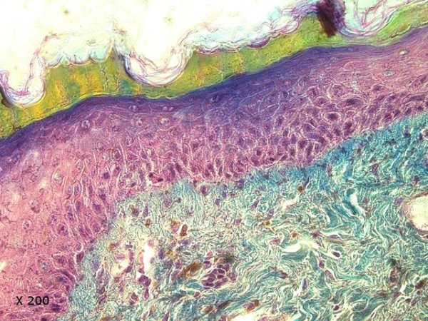

molluscum pendullum coupe histologique
Dominique. a posté une image de la galerie dans Galerie Mikroscopia

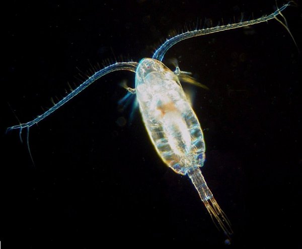

Petite collection de copépodes marins
Jean Marie Cavanihac a répondu à un(e) sujet de Jean Marie Cavanihac dans Jean Marie CAVANIHAC
Bonjour Dominique Bonne question ! Les copépodes sont ubiquistes; on les trouve dans tous les milieux aquatiques voire des flaques d'eau, eaux saumâtres etc . Il n'y a pas de différences morphologiques entre espèce marine et eau douce. Dans mes observations j'ai trouvé des cyclopoïdes (le plus commun étant le cyclops) dans l'eau douce et aussi en eau de mer, mais pas de calanoïdes ni harpaticoïdes dans l'eau douce (encore que je n'ai pas beaucoup de choix pour les sites en eau douce !) . Je pense que la densité des espèces est beaucoup plus grande en eau de mer ce qui facilite la capture en nombre. Ce qui m'a étonné c'est de rencontrer Tigriopus qui n'est pas référencé en Méditerranée . Merci pour ton appréciation sur la dernière image "live" (: on voit le flou des maxillipédes qui s'agitent) , mais il faut être rapide pour la prise de vue. ! Amitiés JMC
