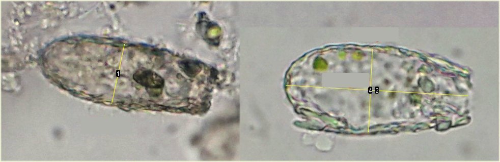

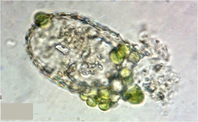

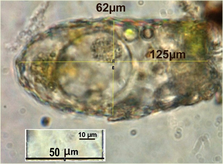

  8. Mea culpa ! effectivement l’échelle est fausse à la fois sur les images de cette difflugia ET sur les mesures ImageJ... J'ai dû travailler sur des images réduites 1/2 (?) : voici les bonnes échelles (faites sur l' image brute - là ou ou voit le diamètre du champ - qui a été redimensionnée après) : Cela m'est revenu dans la nuit : le diamètre du champ du X 40 est d'environ 400 µm : la théque me paraissait petite par rapport à ce champ Amitiés JMC
  9. Merci Dominique C'est surtout de la compil d'images anciennes ! Ce qui m'a bien plu c'est la culture involontaire d'amibes à domicile : aucun problème pour en trouver à la demande ! PS : il me semble y avoir une incohérence avec les mesures ImageJ. Peut être pb dans l'étalonnage : pas de souci , je vais puiser quelques spécimens et je vérifie ! Amitiés JMC

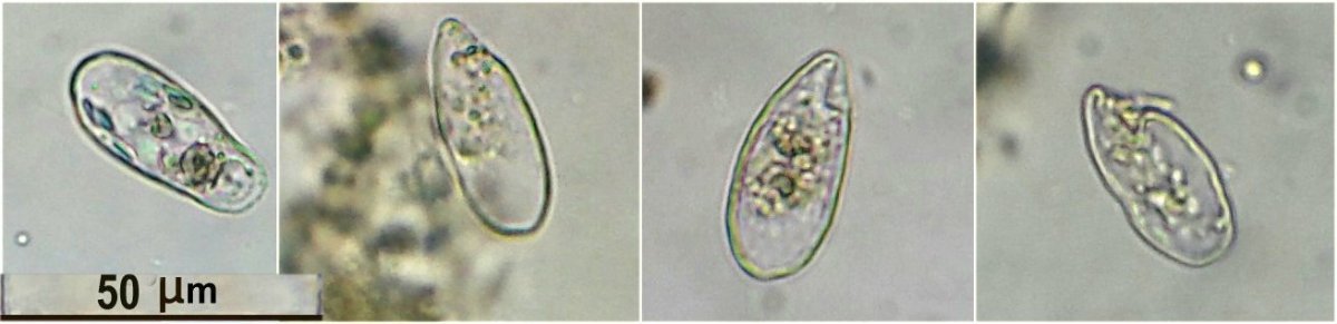

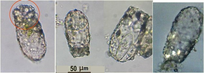

  10. suite Trouvées en petit nombre ces spécimens de petite taille, sans doute euglyphida... ; on devine le pseudostome dentelé, des motifs géométriques (écailles siliceuses) sur la thèque de la première image et peut être un pseudopode fin sur la dernière image à droite (flèche rouge) Bien qu’il n’y ait pas eu de nombreuses espèces différentes dans ce prélèvement (culture involontaire !) à domicile, l’observation n’en est pas moins intéressante étant donné le nombre important de spécimens ce qui permet de comparer les caractéristiques entre individus d’une même espèce. D’ailleurs j’ai oublié un paramètre important , que j’ai pu retrouver grâce au « stock » de la centaine d’amibes : il s’agit des dimensions de la thèque : les mesures sur un individu de profil (à gauche) et un autre de face permettent de voir que la thèque est aplatie : Images au X 40. pour en savoir plus : https://theses.hal.science/tel-01458824v1/file/these_A_DELAINE_Maxence_2016.pdf
